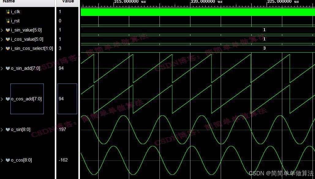

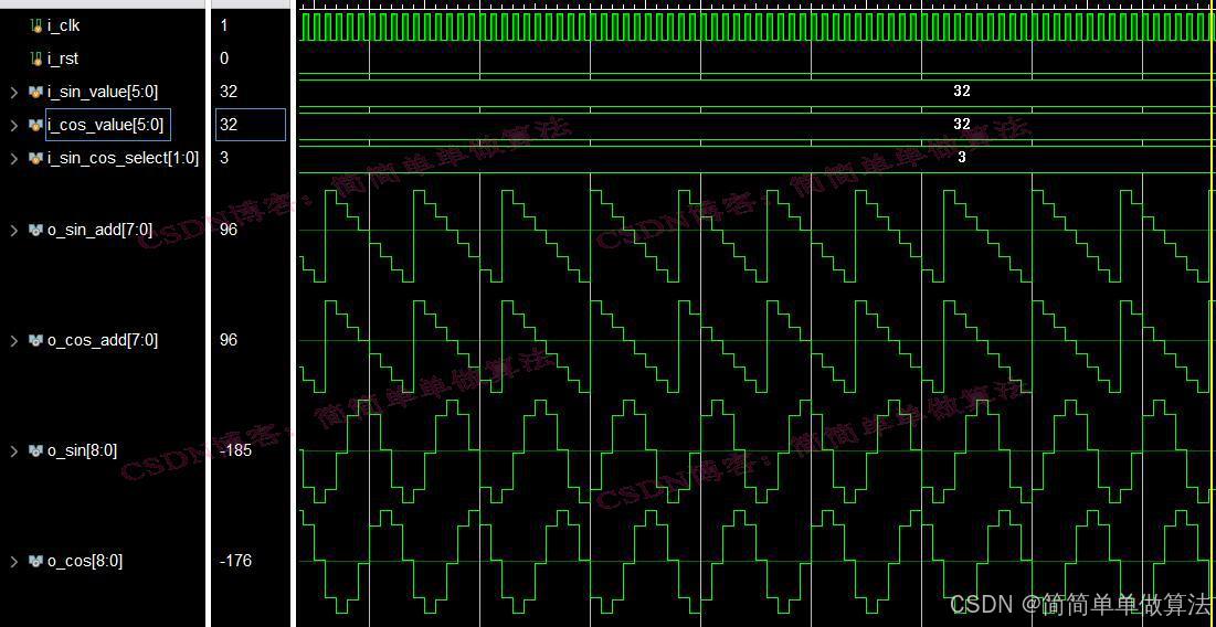

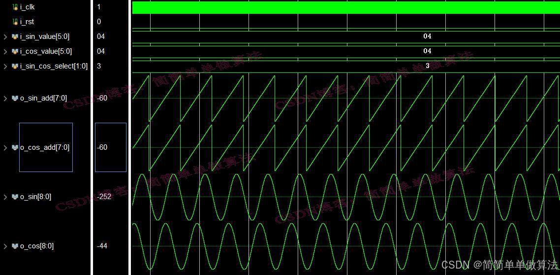

1.算法运行效果图预览
(完整程序运行后无水印)
