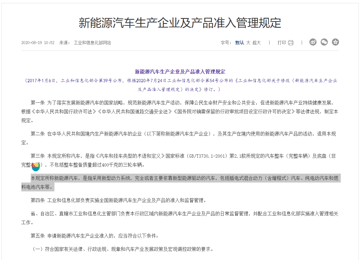

根据我国工业和信息化部2020年8月19日最新发布的《新能源汽车生产企业及产品准入管理规定》,新能源汽车是指采用新型动力系统,完全或者主要依靠新型能源驱动的汽车,包括插电式混合动力(含增程式)汽车、纯电动汽车和燃料电池汽车等。

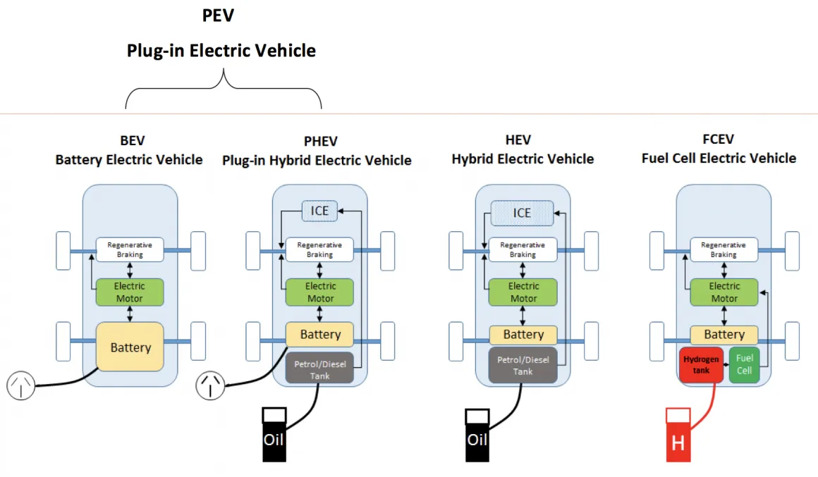

纯电动(BEV,只能充电)
纯电动汽车(Battery Electric Vehicle,简称 BEV)完全依靠电能驱动,核心部件包括电池组、电机和控制系统。没有发动机,也没有传统的变速箱,通过电机直接驱动车轮。其动力来源主要是可充电的锂离子电池,行驶时实现零排放。

什么是 HEV?HEV 的全称是 Hybrid Electric Vehicle,即“普通混合动力汽车”。这种汽车在传统燃油发动机的基础上,增加了一套电机和小型电池系统,电机的作用是辅助发动机工作以提高燃油经济性。
与插电混动车不同,HEV 不支持外部充电,电池的能量来源主要是通过行车过程中发动机的余能和刹车能量回收。换句话说,HEV 的“混动”特性完全依赖于车辆自身,不需要充电桩或其他外部设备。

**什么是并联式插电混动?**并联式插电混动是一种兼具电动驱动和燃油驱动的混动技术,车辆配备了电动机和发动机这两套动力系统。二者可以单独工作,也可以协同工作。
通俗来说,PHEV 是一种“加油也能跑,充电更省钱”的混动汽车,它结合了燃油车的长续航优势和电动车的低成本运行特点,为用户提供了更灵活的用车选择。

增程式电动汽车(Extended Range Electric Vehicle,简称 EREV)以电池驱动为主,配备了一个小型增程器(通常为内燃机)作为发电设备。增程器不直接驱动车辆,而是为电池充电以延长续航。换句话说,它采用 串联式驱动,也就是说,传统意义上的发动机并不能直接驱动汽车行驶,而是作为一个发电机为电池充电,最终通过电机驱动车轮。这种设计使得增程式汽车本质上是一个“纯电动车+燃油充电宝”的组合。

燃料电池汽车(FCEV)是一种通过燃料电池将氢气和氧气的化学能直接转化为电能,以驱动电机工作的新能源汽车。FCEV 以氢气为主要燃料,其排放物只有水,完全实现零污染。
通俗来说,FCEV 就像“移动的发电站”,它通过化学反应给电动机供能,而不像传统电动车需要通过外部电网充电。
