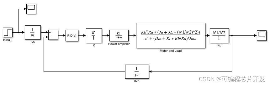

1.课题概述

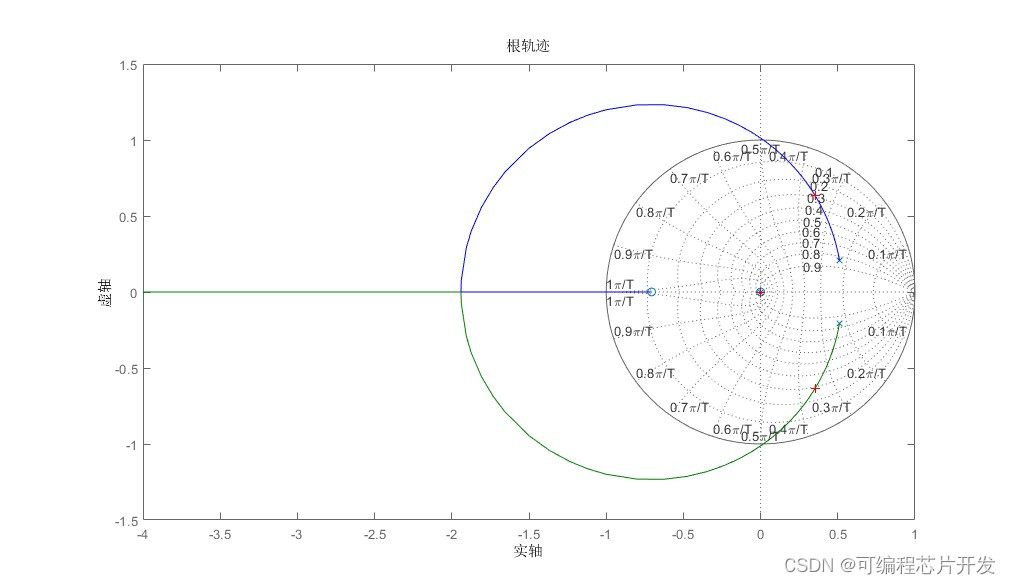

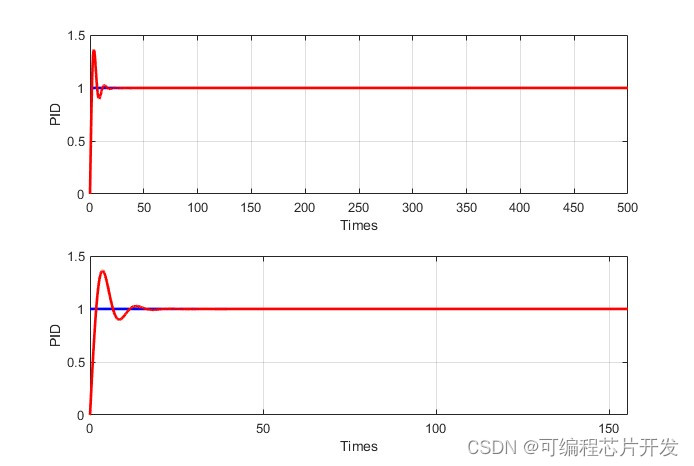

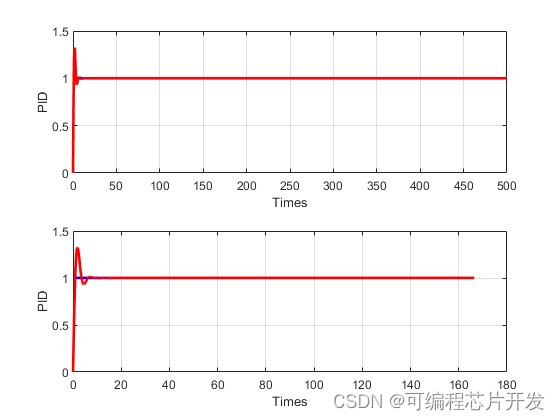

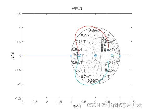

      基于PID控制器的天线方位角位置控制系统simulink建模与仿真。通过零极点配置的方式实现PID控制器的参数整定。

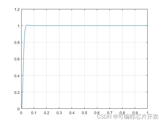

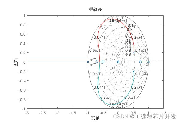

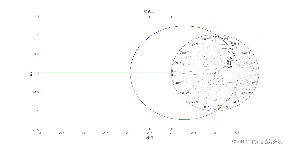

2.系统仿真结果
