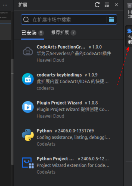

内置插件市场,开发者可以基于华为云CodeArts插件市场安装原生插件,也可以基于OpenVSX插件市场安装海量第三方插件,把CodeArts IDE定制为开发者的“个人工作台”;开发者也可以基于开放插件标准、开源插件框架、插件打包工具,开发更多适配研发业务场景的插件,并上架到CodeArts插件市场。
在IDE的侧边栏上单击“扩展”打开插件窗口,当前显示已经安装的插件和推荐扩展安装的插件。

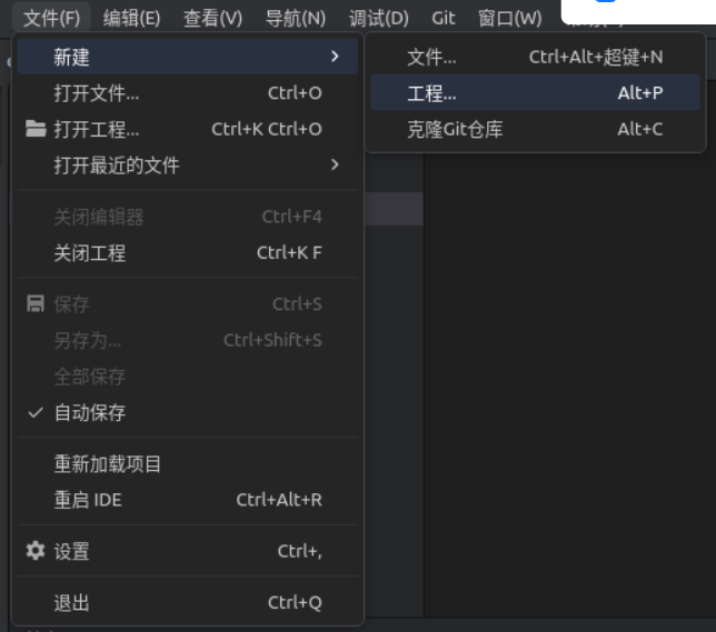

5.1 新建工程
本小节代码操作是基于CodeArts IDE for Python版本。
首先,打开云主机桌面的CodeArts IDE。

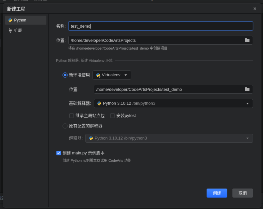

点击左上角文件,打开新建,选择新建工程。
新建工程后,工程名字输入:test_demo,再点击创建。

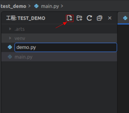

创建好后点击左上角新建文件输入:demo.py,输入完毕后按下回车键就创建完毕。

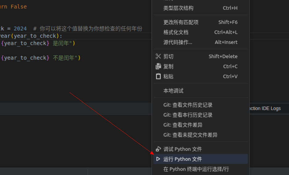

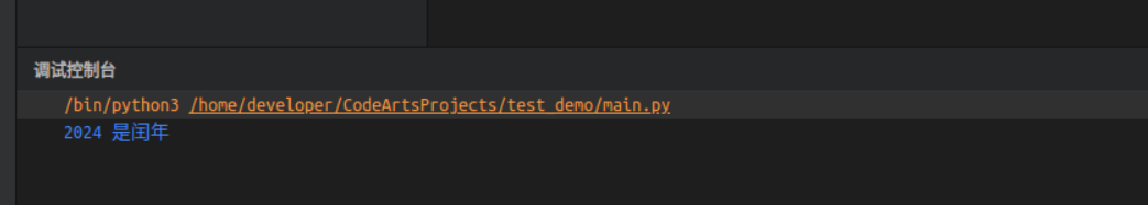

代码编写完毕后,右击鼠标,然后点击运行Python文件。
运行后得到返回值,至此,第一行代码编写完毕。

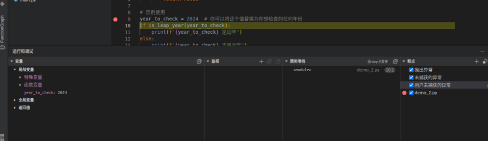

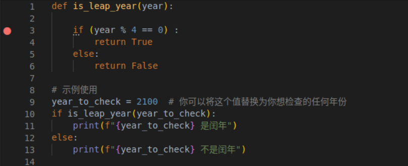

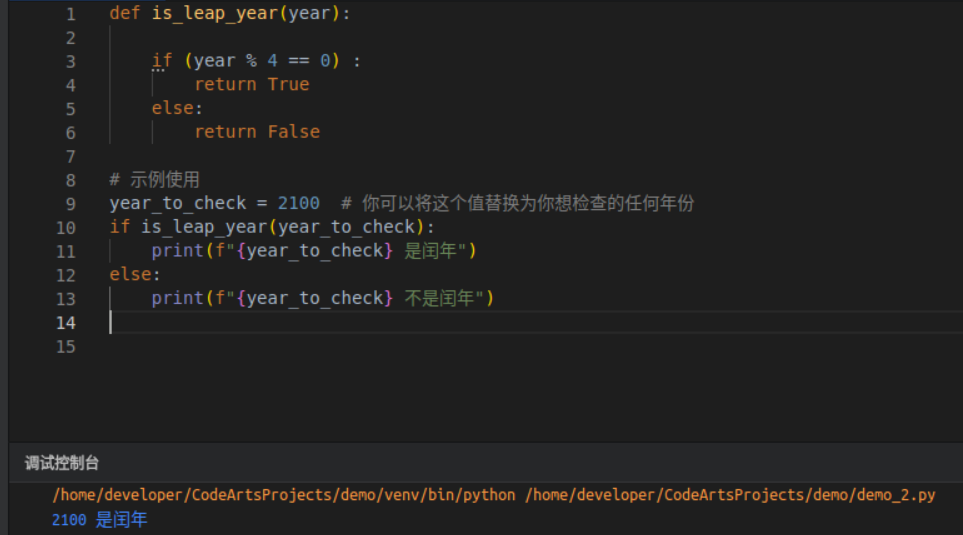

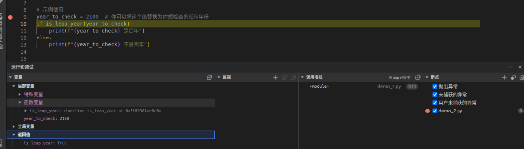

经过判断2100年是闰年,实际上2100年不是闰年,代表此处判断出现错误,所以要进行断点测试。
首先在要检查的代码行数的正前方鼠标左击进行断点创建,创建好后如下图所示。

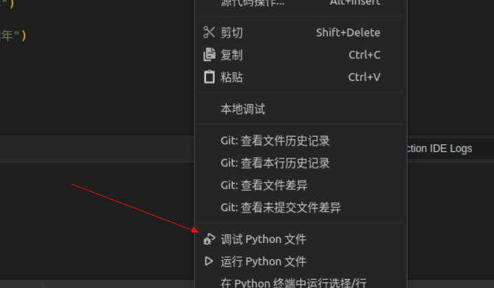

创建好断点后,右击鼠标点击调试Python文件。

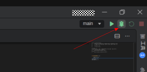

还有一种方法是在右上角点击“调试”。

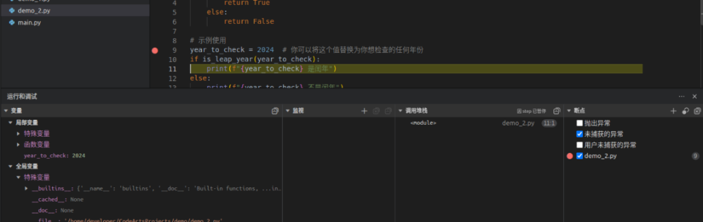

调试好后可以看到函数内的数量详情。

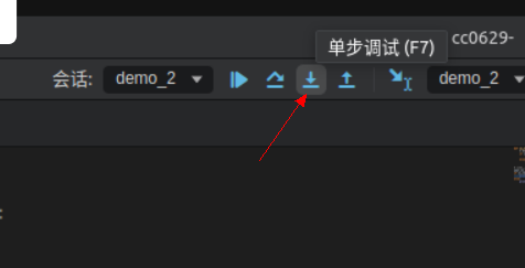

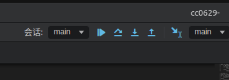

在右上角可以进行相应的调试选择,从左往右依次是继续、单步跳过、单步调试、单步跳出以及运行到光标处。
当设置断点并进行调试后,想要逐步了解函数的具体详情可以点击左上角单步调试。
调试终端也会逐步打印出调试后的结果。

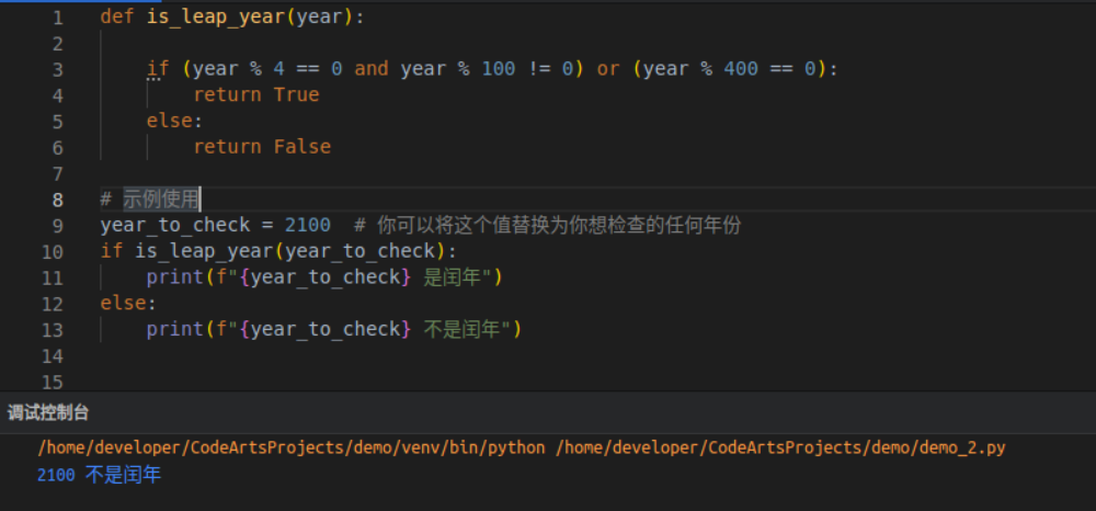

经过调试发现,需要判断的时间不管是不是闰年都会进入到if判断条件中,当if条件正确时,不是闰年的年份不会进入到if条件中,所以对if条件语句进行修改。
将if条件语句修改为:
 if (year % 4 == 0 and year % 100 != 0) or (year % 400 == 0):
再次运行,可以看出经过判断2100年不是闰年。

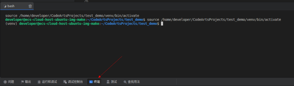

在CodeArts IDE中还有一个重要的部分—终端。
打开CodeArts IDE后在左下角有终端字样,鼠标左键点击打开。
