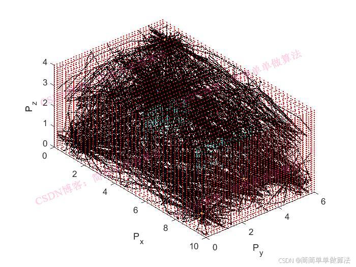

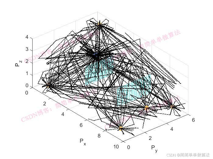

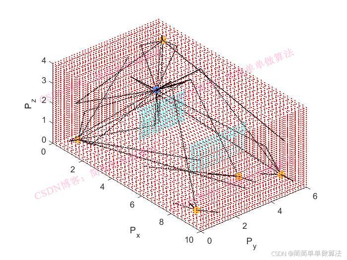

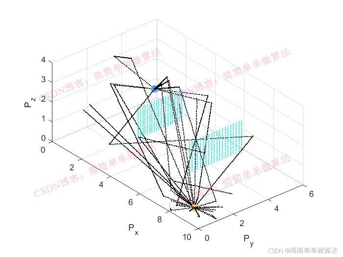

1.算法运行效果图预览
(完整程序运行后无水印)
增加发射点
加入室内墙壁:
同时增加发射点和室内墙壁:
