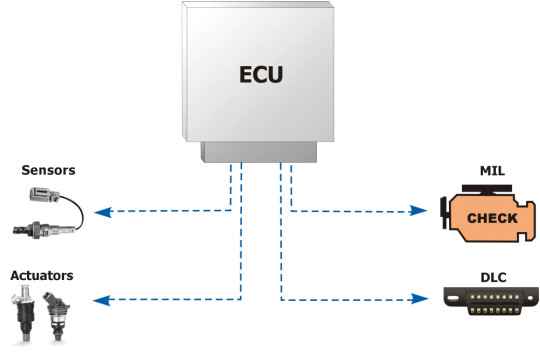

OBD系统的核心是ECU(电子控制单元),它是整个系统的“大脑”。ECU通过接收来自各种传感器(如氧气传感器、温度传感器、压力传感器等)的数据,实时监测和调节车辆的运行状态。根据这些传感器的信息,ECU会控制不同的执行器(如燃油喷射器、点火系统、刹车系统等)来调节车辆的性能。
传感器与执行器的作用
  • 传感器(Sensors): 传感器负责实时收集车辆各个部件的数据。这些数据可以包括发动机温度、氧气浓度、燃油压力、空气流量等。通过监控这些参数,系统可以判断是否存在故障或需要调整的地方。
  • 执行器(Actuators): 执行器是响应ECU指令的部件。例如,当氧气传感器检测到燃烧效率不足时,ECU会通过控制燃油喷射器来调整燃油量,以保持最佳的燃烧状态。
检查引擎指示灯(MIL)
车辆的检查引擎指示灯,也被称为故障指示灯(MIL, Malfunction Indicator Light),是OBD系统的重要组成部分。当系统检测到任何异常或故障时,MIL会点亮,提醒车主车辆可能存在问题。通过MIL的提示,车主可以尽早注意到潜在的故障,并及时进行检查和修复。

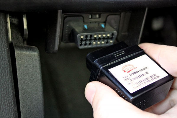

诊断链接连接器(DLC)
OBD系统通过 诊断链接连接器(DLC, Diagnostic Link Connector) 与外部诊断设备进行连接,进行故障诊断。DLC接口一般位于驾驶员座椅下方,位置比较固定,便于维修人员或车主连接诊断工具。通过DLC连接的设备可以读取ECU传输的故障码,帮助快速识别故障原因。

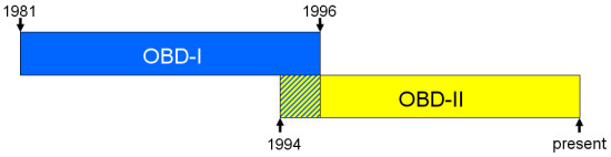

OBD的历史可追溯到20世纪80年代,它经历了从基础的OBD-I到标准化的OBD-II的演变过程:
**OBD-I:**初代车载诊断系统(1980年代) OBD-I是最早期的车载诊断系统,主要用于监控排放相关的汽车部件,帮助减少污染。该系统依赖于车载传感器的反馈,监测发动机的运行状态和排放标准的达标情况。OBD-I系统使用了不同品牌和车型专用的诊断接口和协议,因此对维修人员来说,读取和诊断故障需要使用不同的设备和工具。
尽管OBD-I为现代汽车的电子控制系统奠定了基础,但由于缺乏统一的标准和接口,使用起来十分繁琐,且只能提供有限的故障信息。
**OBD-II:**标准化的车载诊断系统(1990年代) 1991年,汽车工程师协会(SAE)和国际标准化组织(ISO)联合发布了OBD-II标准,旨在规范OBD系统的接口和通信协议。这一标准化的协议对全球汽车行业产生了深远的影响,推动了OBD-II的普及。
OBD-II于1994年首次在部分车型中应用,至1996年成为美国市场所有新车的强制要求。OBD-II的最大特点是统一的接口(SAE J1962),支持多种标准化通信协议(如ISO 9141, ISO 14230, ISO 15765等)。这种标准化大大提高了诊断工具的兼容性,使维修和检测变得更加高效和可靠。

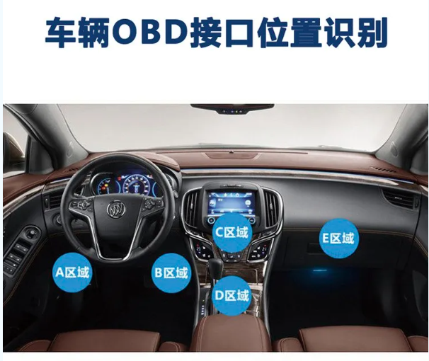

OBD接口的位置
为了便于连接诊断工具,OBD接口被设计在汽车的易于接触的位置。通常情况下,OBD-II接口位于驾驶员一侧的仪表盘下方,但具体位置可能因车型不同而有所不同。以下是常见的OBD接口位置:
  1. 驾驶员左脚位置上方: 这是最常见的OBD接口位置。许多车型的OBD接口就位于这个位置,接近驾驶员的座位,方便快速连接诊断工具。
  2. 刹车上方: 在一些车辆中,OBD接口可能位于刹车踏板的上方位置,通常也比较靠近驾驶员。
  3. 油门上方: 有些车型将OBD接口安装在油门踏板的上方区域,虽然较少见,但在某些车型中也存在。
  4. 换挡杆前方的烟灰缸下方: 对于某些车型,OBD接口的位置可能与烟灰缸非常接近,通常位于换挡杆前方或旁边。
  5. 副驾驶储物箱下方: 在一些车内设计较为特殊的车型中,OBD接口可能会安装在副驾驶一侧的储物箱下方。这种设计通常是为了避免驾驶员频繁接触接口,尤其是在出租车或共享车辆中较为常见。
  6. 中央扶手箱附近或里面: 部分汽车将OBD接口安装在中央扶手箱的内侧或旁边。虽然这种设计较为罕见,但也有一些高端车型采用此方式。

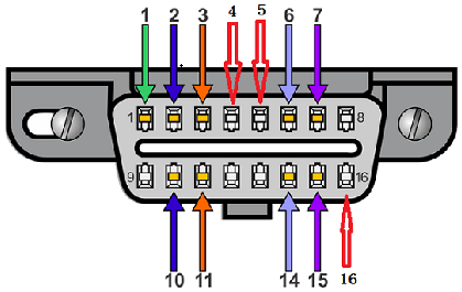

DLC标准连接器的PIN脚定义
OBD-II的DLC接口通常具有16个PIN,每个PIN负责不同的功能。如下是一个DLC标准连接器的示意图,共有16个PIN。
PIN号 功能
1 接地(Ground)
2 J1850 Bus+(美国标准总线)
3 发送数据(Data In)
4 接地(Ground)
5 信号地(Signal Ground)
6 CAN高电平(CAN High)
7 K线(ISO 9141-2)
8 未使用(Not Used)
9 未使用(Not Used)
10 J1850 Bus-(美国标准总线)
11 未使用(Not Used)
12 未使用(Not Used)
13 未使用(Not Used)
14 CAN低电平(CAN Low)
15 L线(ISO 9141-2)
16 电池电源(Battery Positive)
这些PIN用于连接诊断工具、ECU或其他车载电子设备。不同的通信协议(如CAN、K-Line、J1850)通过这些接口进行数据传输,使得OBD-II工具能够读取车辆的实时数据和故障码。
