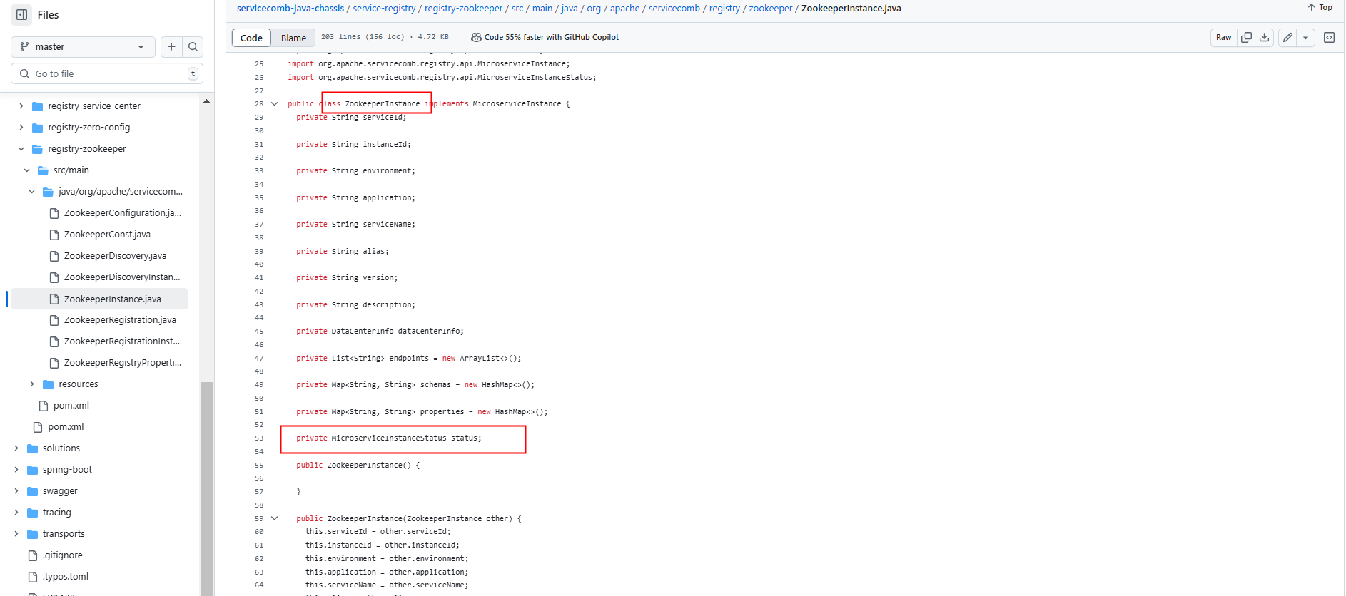

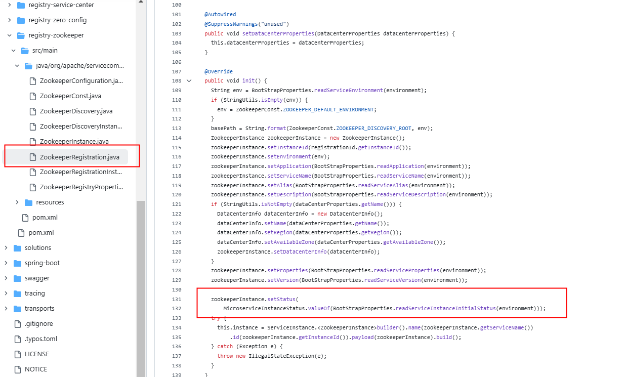

核心思想:根据servicecomb.instance.initialStatus=STARTING/UP来设置服务注册示例的初始状态,并且把状态设置到Instace中注册保存到注册中心,然后Discovery服务从注册中心获取实例Instance中获取状态通过InstanceStatusDiscoveryFilter类控制是否访问这Provider服务示例。例如zookeeper:

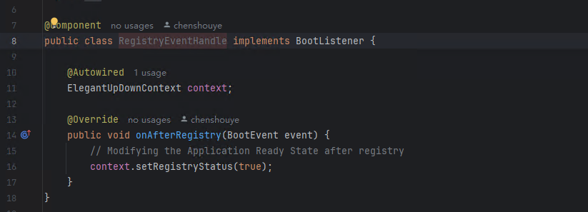

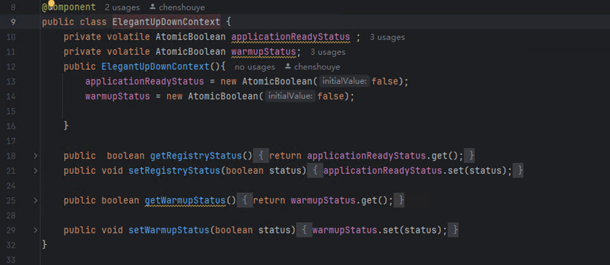

需要在上下文中设置全局的应用注册状态和预热状态,接口中使用这两个状态来处理请求的逻辑处理。注册状态通过SCBEngine中的注册后事件来设置注册状态。预热状态则由预热接口请求之后设置,初始值都是false.

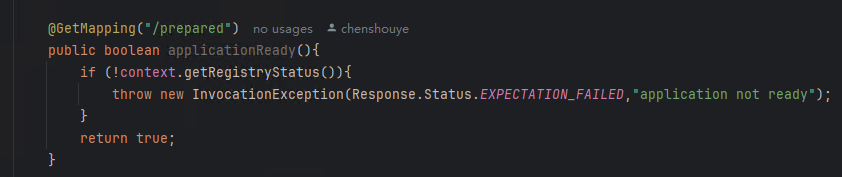

parpared接口:
注册后事件状态触发,注册之后更新应用注册状态。
接口检测注册的状态,不为true报错返回

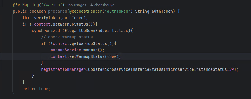

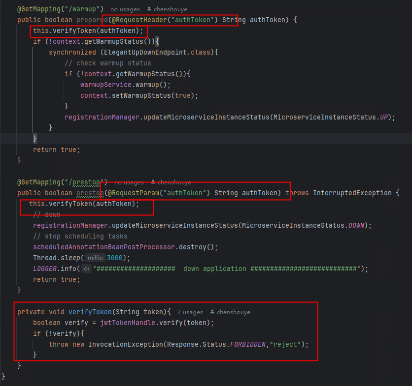

warmup接口:
1.第一步是进行token验证
2.第二步是检测状态,防止重复预热。
3.预热状态为false的话进行预热处理,防止并发需要加锁。
4.进行预热,更新预热状态为true
5.更新实例的状态,需要判断实例状态为STARTING才更新

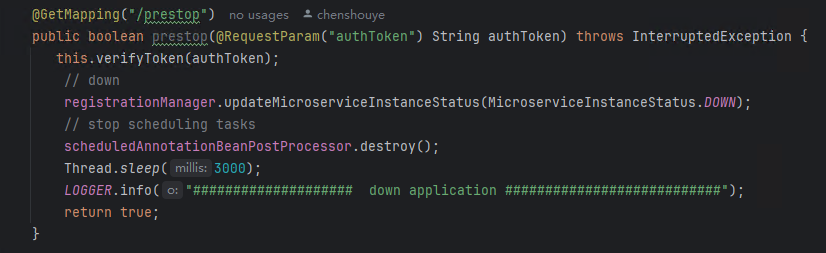

prestop接口:
此接口作为容器生命周期-停止前的处理操作
1.更新示例状态为down,让消费者服务不再调用
2.关闭定时任务
3.请求线程阻塞3秒,让正常业务请求结束。
后续SCBengine会执行销毁操作。

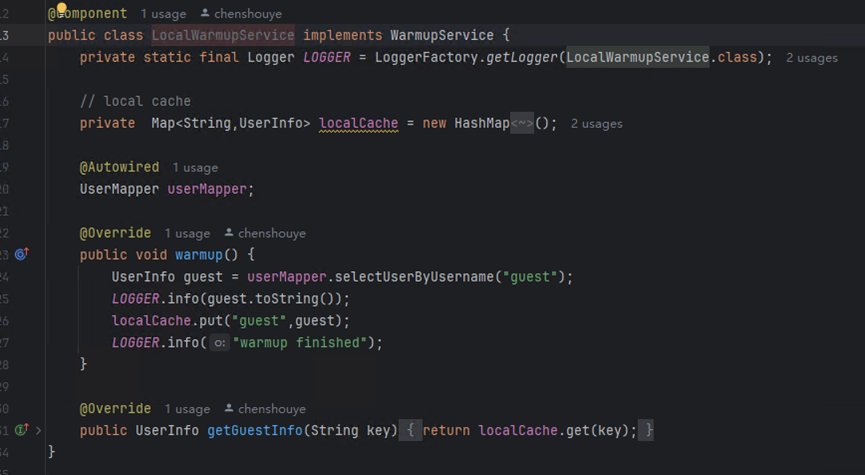

预热验证接口:

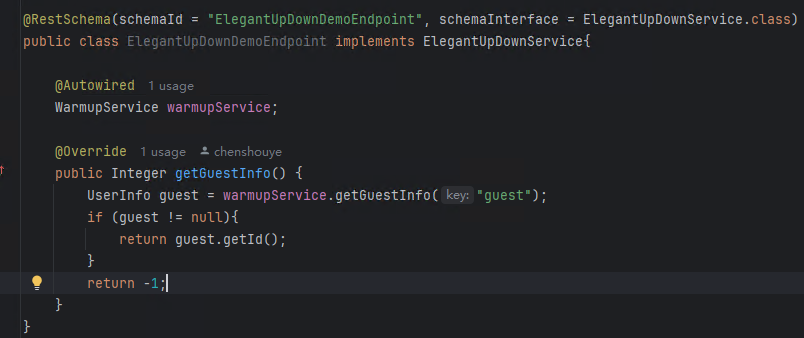

简单预热Demo逻辑:请求warmup接口之后,会从数据库查询用户guest的信息缓存到map中。预热验证接口则从map中获取用户的ID返回。

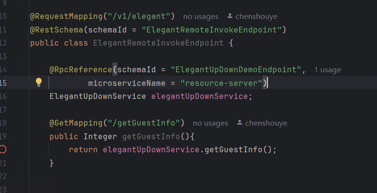

JMeter发送请求  ->  网关  ->  admin-service服务发现远程调用resource  ->  resource-sesrver扩缩容触发上下线接口功能

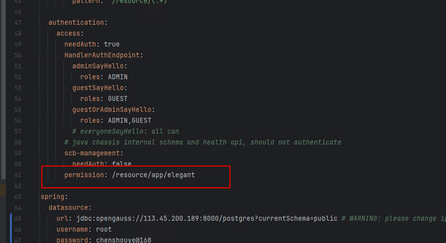

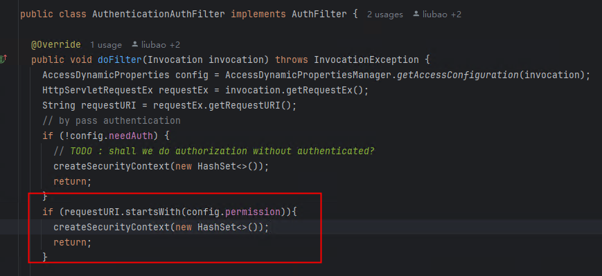

权限处理:
原本的业务权限验证过滤parpared,warmup,prestop三个接口,基于前缀匹配过滤

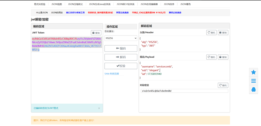

使用自定义的Token验证,使用时候通过工具类或者第三方Token在线解析生成token,token的秘钥配置在配置文件中,使用HS256算法。
Token直接在接口中验证,token作为请求头或参数传递

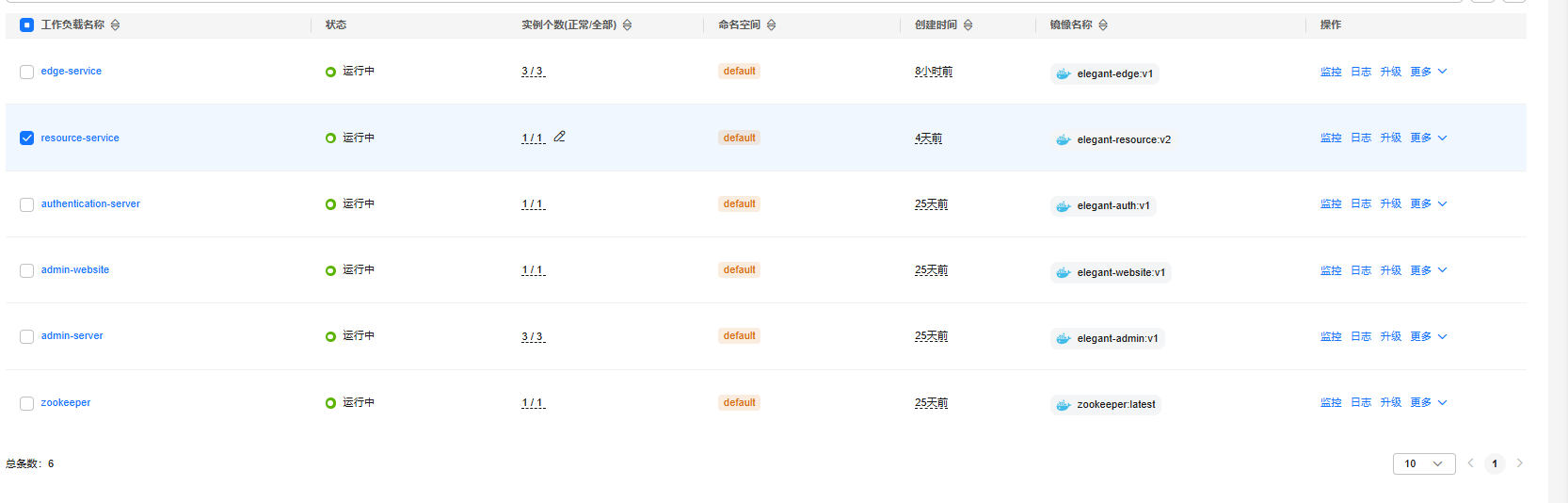

本次任务修改涉及servicecomb开源代码,fork代码分支为https://github.com/chenshouye168/servicecomb-java-chassis ,演示示例代码分支为https://gitcode.com/jupiterkiss/opensource-demo-servicecomb-241223  。修改代码本地测试后install到本地,实例项目直接打成jar包,制作镜像上传SWR,然后只用华为云CCE进行部署。部署如下:

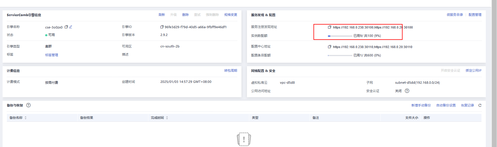

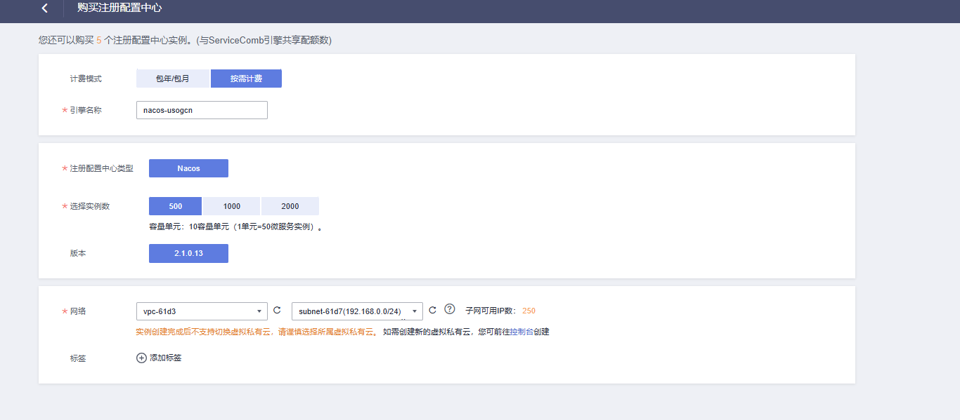

注册中心:
购买华为云CSE-ServiceComb引擎
Nacos在CSE微服务引擎购买nacos实例。
Consul,etcd,zookeeper注册中心:直接在CCE集群中部署工作负载即可使用。

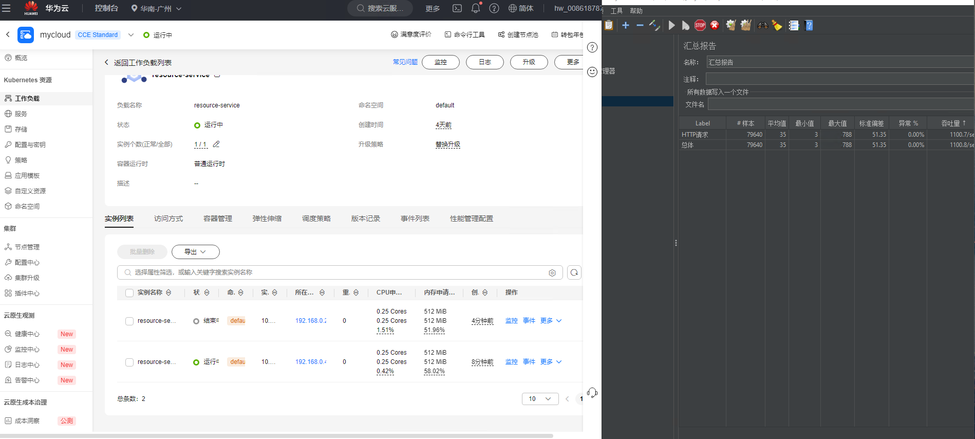

预热验证接口:
接口逻辑:接口请求返回用户guest的ID,实例启动之后初始化为null,预热接口查询数据库缓存,接口请求返回用户的ID。

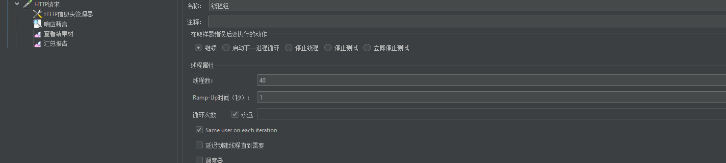

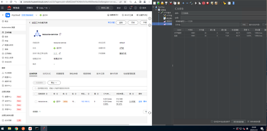

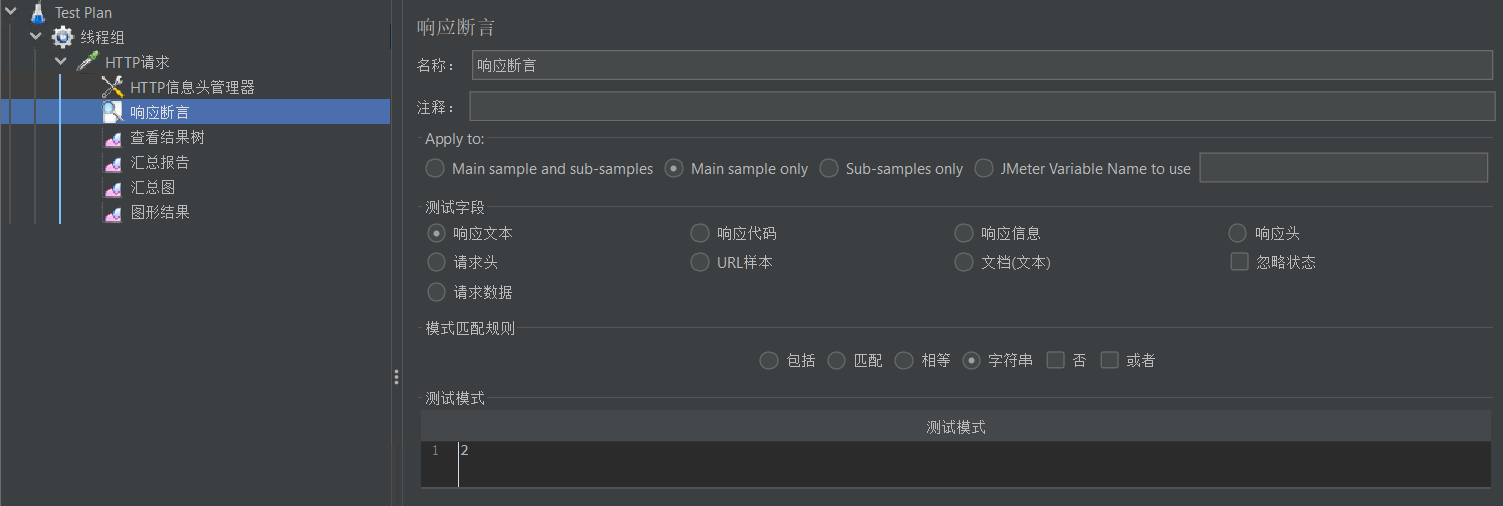

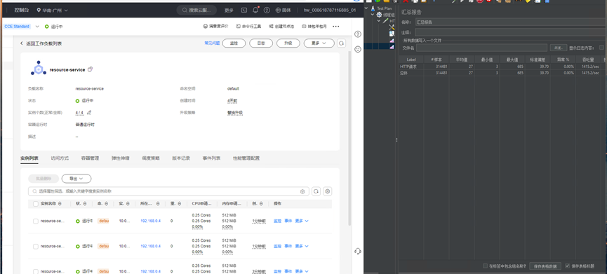

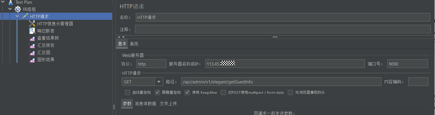

验证标准: 40并发请求,一直不停,接口请求返回参数不能为空,接口不能报错

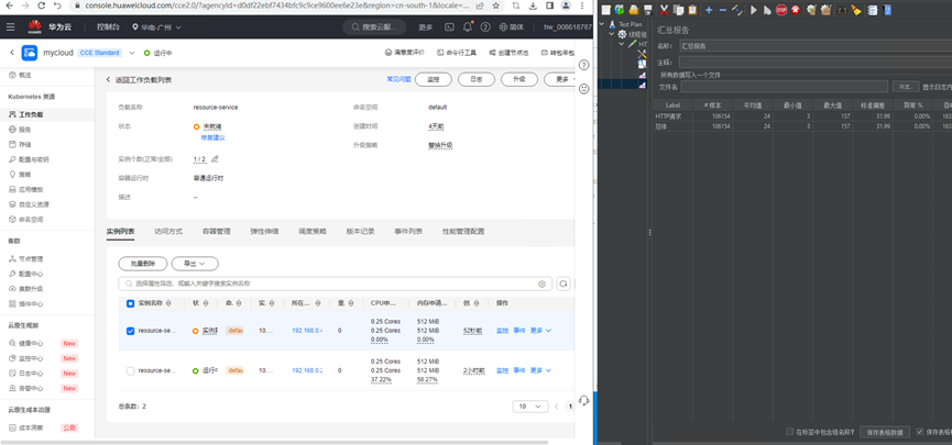

验证逻辑:对rersource-server服务进行手动扩容1->2->4实例,扩容过程中不断请求,查看过程中的错误率;扩容到4实例都是up的状态之后手动缩容到2->1实例,缩容过程中不停请求,查看缩容过程中的错误率.
JMeter配置:
初始状态:1个实例
扩容到2个实例:
扩容到4个实例:
缩容:4-2
缩容到2-1个实例:

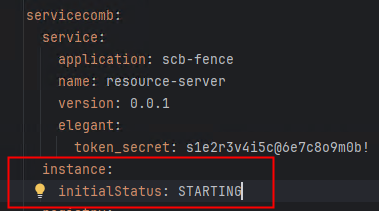

开启优雅上线功能:
在需要优雅上下线功能的服务中设置服务启动初始状态,配置使用的注册中心地址信息
servicecomb:
  instance:
    initialStatus: STARTING

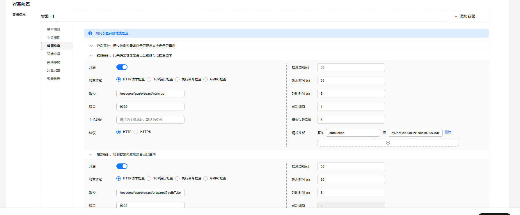

在负载中配置启动,就绪探针,容器生命周期-停止前处理,需要注意延迟时间设置,根据具体应用启动时间作为参考。
