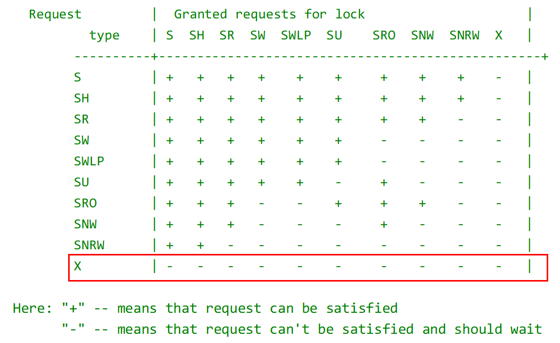

图 1 MDL请求类型与已授予类型的兼容性
如图1所示,MDL-X锁与所有其他类型的锁不兼容。当用户的目标表存在未提交的长事务或者大查询时,也就是已授予的MDL锁类型存在不兼容的锁,DDL就会因为不满足条件2,无法立即被授予MDL-X锁,必须等待,直到被成功授予,或者等待时间超过lock_wait_timeout设定的锁等待时限,仍未获取到锁,该DDL语句将触发失败并进行回滚。

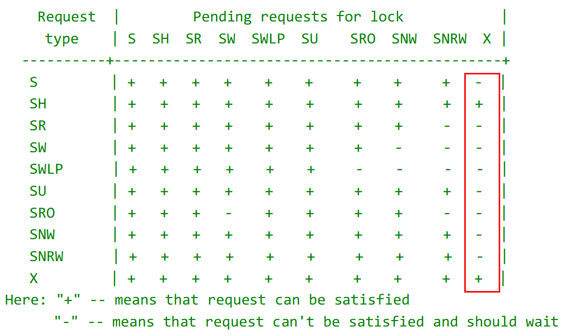

图 2 MDL请求类型与等待中类型的优先级
如图2所示,MDL-X锁在锁等待队列中的优先级最高,在DDL等待MDL-X锁的过程中,如果有其他的SELECT操作需要申请MDL-SR锁,或者DML写操作需要申请MDL-SW锁,此时新的锁请求就会因为等待列表中有更高优先级的MDL-X锁,不满足条件 1而被阻塞。
由此可见,DDL持续等待获取MDL-X锁,将阻塞目标表上所有的新事务,这将导致业务连接的堆积和阻塞,甚至可能会造成整个业务系统的崩溃。

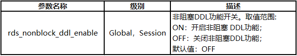

非阻塞DDL特性提供四个参数供用户配置:
1)rds_nonblock_ddl_enable
使用该功能前,首先需要将开关rds_nonblock_ddl_enable设置为ON。如果要全局打开,请在TaurusDB控制台的“参数修改”页面修改rds_nonblock_ddl_enable参数为ON;如果只是想对某个DDL应用,可在DDL当前会话中执行set rds_nonblock_ddl_enable = ON,来打开session级别的开关。
2)rds_nonblock_ddl_lock_wait_timeout
获取MDL-X锁超时的时间,也就是申请锁阶段的等锁时长,超过这个时间, DDL就会放弃X锁申请,而进入Sleep睡眠状态。
3)rds_nonblock_ddl_retry_interval
获取MDL-X锁超时后等待重试的时间间隔,也就是DDL的Sleep睡眠阶段的时长。

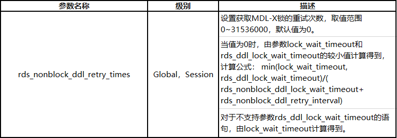

4)rds_nonblock_ddl_retry_times
获取MDL-X锁的最大重试次数。当到达最大重试次数仍未获取到X锁,DDL会失败报错。

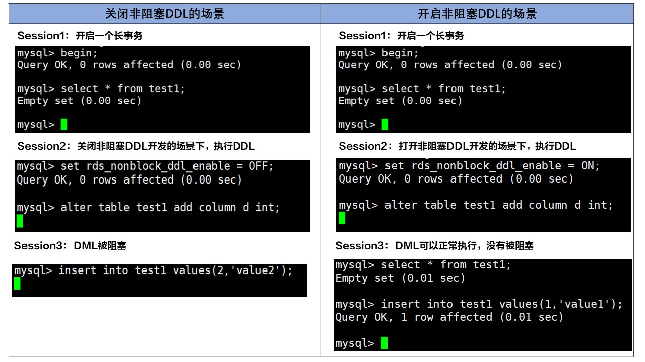

3. 使用方法
(1)在TaurusDB控制台或者DDL会话中开启非阻塞DDL开关,参数rds_nonblock_ddl_lock_wait_timeout、rds_nonblock_ddl_retry_interval和rds_nonblock_ddl_retry_times可以使用默认值,也可以根据用户业务需要设置,本文一律使用默认值。
(2)在目标表test1 上开启一个新事务但不提交,该事务持有目标表test1的MDL锁。
begin;
select * from test1;
(3)开启一个新会话,在开启非阻塞 DDL功能的条件下,对表test1进行加列操作, 可以看到 DDL一直在执行中。
alter table test1 add column d int;
(4)开启另一个新会话,对表test1执行DML操作,可以看到DML操作可以正常执行,不会被阻塞。
图 3非阻塞DDL开启关闭状态的执行效果对比

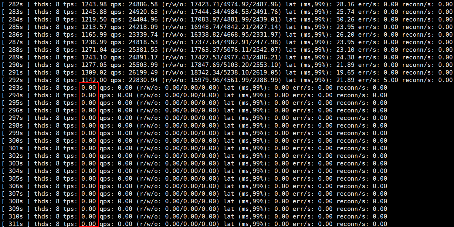

关闭非阻塞DDL, TPS持续跌零。默认超时时间为31536000秒,严重影响用户业务。
图 4 关闭非阻塞DDL场景下,业务TPS掉零

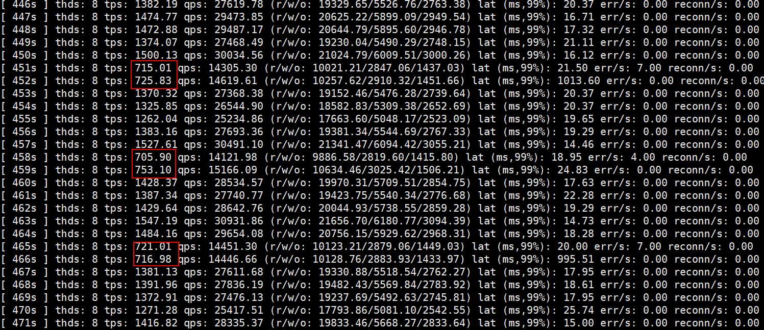

开启非阻塞DDL, TPS周期性下降,在rds_nonblock_ddl_lock_wait_timeout(默认1s,用户可自定义)的短时间内,阻塞并发的DML,导致TPS下降;在rds_nonblock_ddl_retry_interval(默认6s,用户可自定义)时间内,不阻塞并发DML,TPS恢复正常。也就是说,DDL的MDL-X锁等待仅会影响rds_nonblock_ddl_lock_wait_timeout等锁时长内的DML操作,对用户业务的影响减少。
图 5 开启非阻塞DDL场景下,业务TPS未掉零
