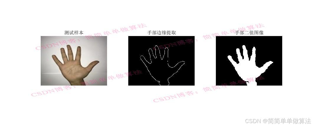

1.算法运行效果图预览
(完整程序运行后无水印)
测试样本1:
测试样本2:
测试样本3:

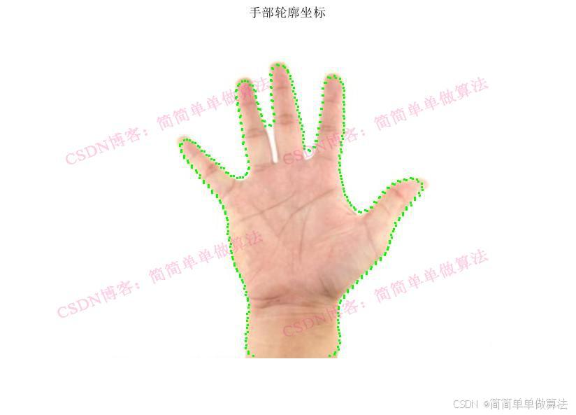

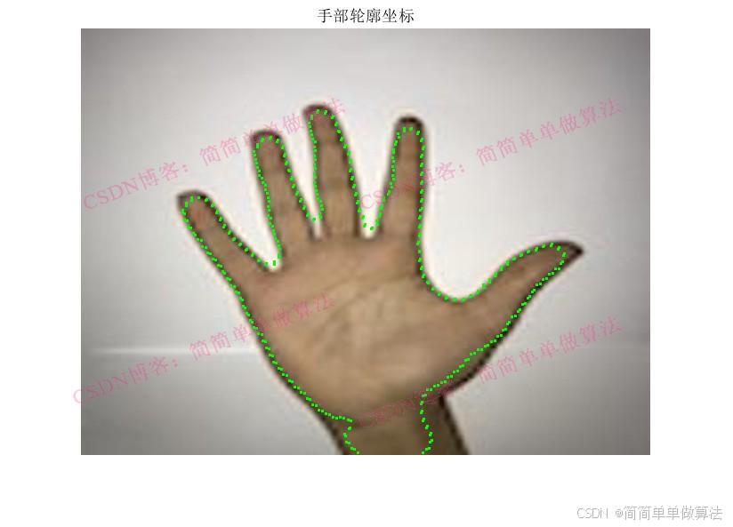

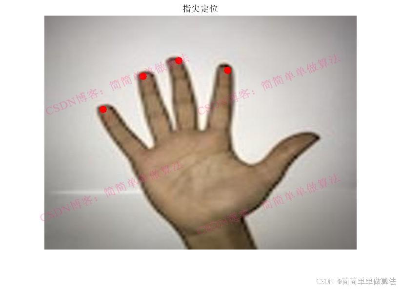

%提取手部轮廓坐标
handxy=func_find_hand_pxy(Im0_bw,Im0,Im0edge);
figure;
imshow(Im0);
title('手部轮廓坐标');
hold on
plot(handxy(1:10:end,2),handxy(1:10:end,1),'g.');

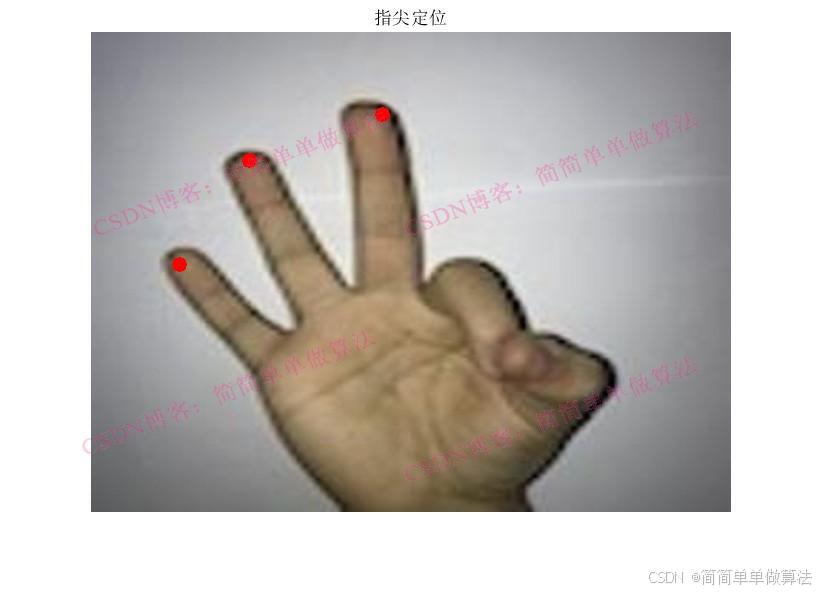

%提取手轮廓的凸多边形
hand_ptr = func_ConvexHull(handxy(:,2),handxy(:,1));
% 将手的轮廓和凸多形性输入,检测手的凸缺陷,即两手指尖的凹处
XY       = func_finger_search([handxy(:,2),handxy(:,1)],hand_ptr,Im0);
[Rr,Cc,~]= size(Im0);
pxy      = [handxy(:,2),handxy(:,1)];
figure
imshow(Im0)
title('指尖定位');
hold on;
cnts = 1;
for i=1:length(XY)
    dt=XY(i,4)/256;
    if XY(i,1)~=0 && XY(i,2)~=0 && dt>PARA1 && dt<PARA2
       plot(pxy(XY(i,1),1),pxy(XY(i,1),2),'r.','markersize',30);
    end
end
182

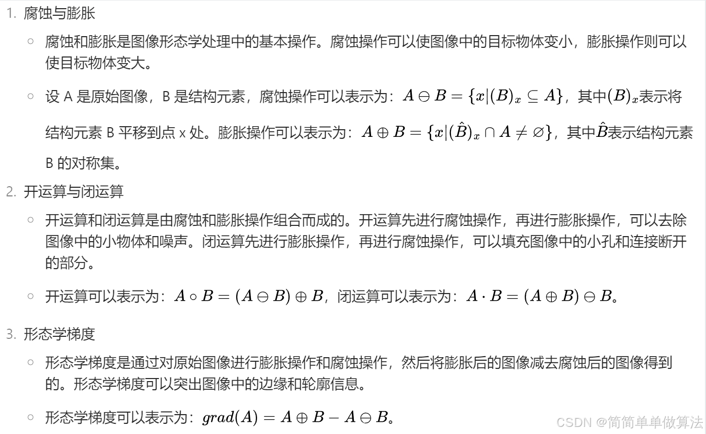

4.1 图像形态学处理原理

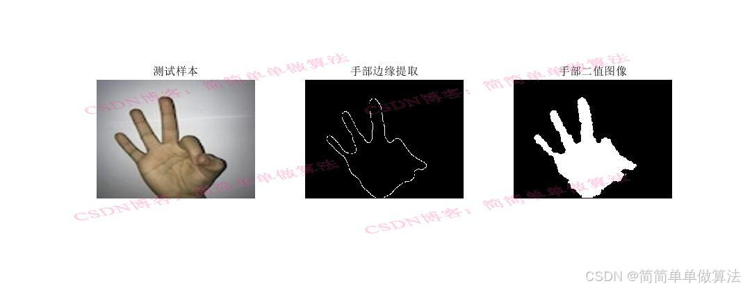

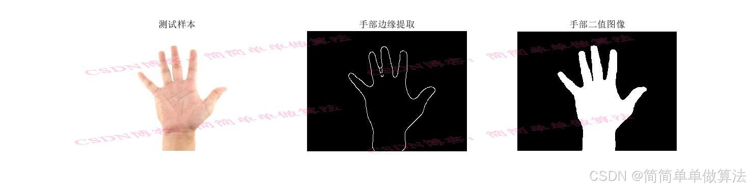

       基于凸包分析法的指尖检测主要是通过计算手部轮廓的凸包,然后分析凸包的形状特征来确定指尖位置。首先,对手部图像进行预处理,包括二值化、边缘检测等操作,得到手部的轮廓图像。然后,计算手部轮廓的凸包。可以使用 Graham 扫描法或 Jarvis 步进法等算法来计算凸包。接着,分析凸包的形状特征。通常可以通过计算凸包的顶点数量、角度等特征来确定指尖位置。例如,可以通过寻找凸包上角度较大的顶点作为指尖候选点。最后,对指尖候选点进行进一步的筛选和验证,以确定最终的指尖位置。

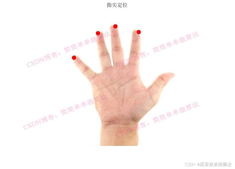

4.3 算法局限分析
1:测试样本,背景要简单,提取的手部,是基于颜色模型提取的,如果背景复杂,则提取的手部较为模糊,则无法提取指尖
2:提取指尖之后,不同人的手,存在较大的差异,代码中有2个参数
%指尖检测参数
PARA1 = 50;
PARA2 = 180;
通过调整这两个参数,可以解决算法的局限性,从而提高提取指尖的精度。
