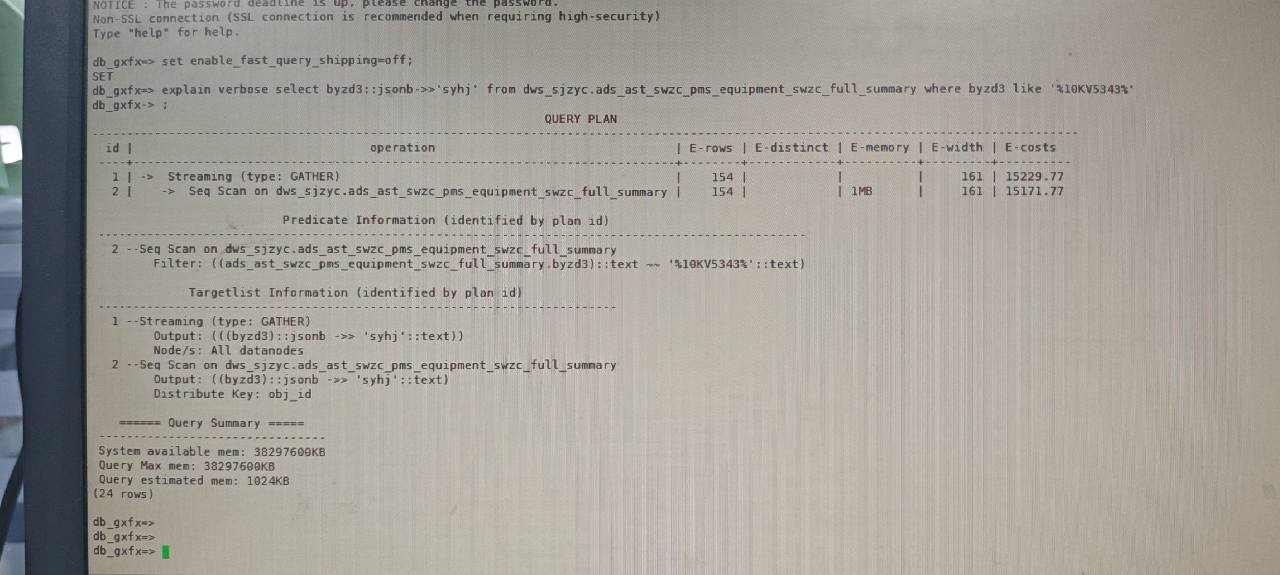

1. 对于a中不报错的元数据字段(通过where条件过滤)并设置set enable_fast_query_shipping = off 打印执行计划,语句正常执行

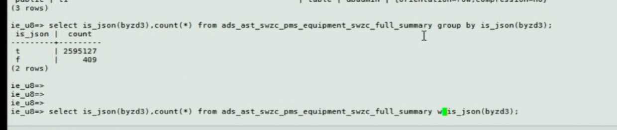

4. 通过上述排查,已确认客户元数据中存在格式不满足json的数据,于是通过is_json函数对于此部分数据进行筛选:

5. 筛选发现客户的200万+条数据中,有409条无法转换成json格式:

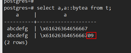

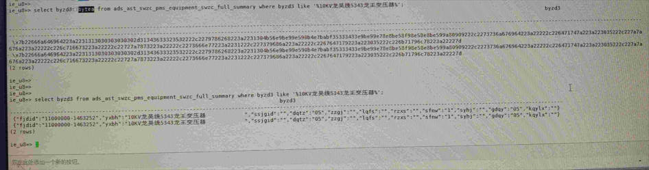

6.数据格式转成bytea之后,发现有多余的09编码

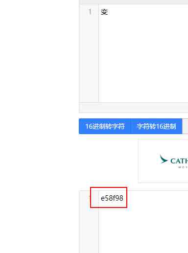

7.验证09编码前的e58f98为变

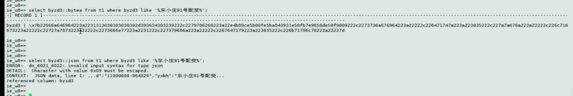

8.测试也可反映相同场景
9.通过正确和错误的元数据对比,发现错误元数据文字后有冗余的\t字符,删除后is_json输出为t
