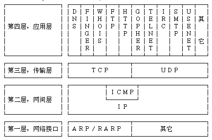

TCP/IP协议是一个工业标准协议套件,专为跨大广域网(WAN)的大型互联网络而设计。在了解该协议之前,我们必须掌握基于该协议的体系结构层次,而TCP/IP体系结构分为四层,具体结构如下图:
可以看出,TCP/IP体系模型分为4层结构,其中有3层对应于ISO参考模型中的相应层。这4层概述如下:
第一层 网络接口层
包括用于协作IP数据在已有网络介质上传输的协议,提供TCP/IP协议的数据结构和实际物理硬件之间的接口。比如地址解析协议(Address Resolution Protocol, ARP )等。
第二层 网络层
对应于ISO模型的网络层,主要包含了IP、RIP等相关协议,负责数据的打包、寻址及路由。还包括网间控制报文协议(ICMP)来提供网络诊断信息。
第三层 传输层
对应于ISO的传输层,提供了两种端到端的通信服务,分别是TCP和UDP协议。
第四层 应用层
对应于ISO的应用层和表达层,提供了网络与应用之间的对话接口。包含了各种网络应用层协议,比如Http、FTP等应用协议。
TCP/IP体系模型相对于ISO模型的7层结构来说更简单更实用!现已成为因特网之间的标准协议模型。
