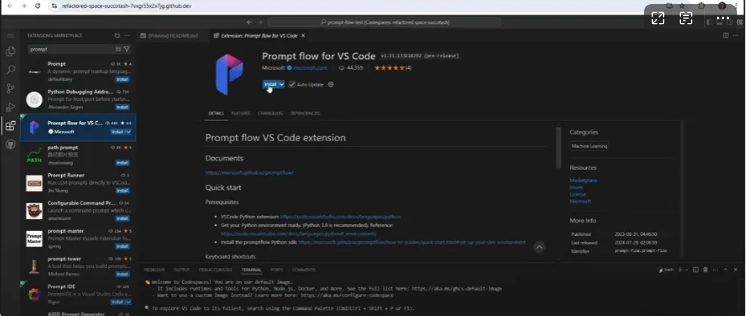

为保证环境一致性和可重复性,建议使用 GitHub Codespaces或本地 VS Code + Dev Container 的方式来进行开发。以下以 Codespaces 为例,说明环境搭建的步骤。
2.1 设置 GitHub Codespaces
  1. 创建私有的 GitHub 存储库 :推荐私有以便存放安全配置信息。
  2. 在 Codespaces 中打开该存储库 :
    • 点击 “Code” 按钮后,选择 “Codespaces” 选项。
    • 点击 “Create codespace on main” (或“创建新的代码空间”),如果有 Python 基础环境可直接使用。
  1. 启动 Codespaces 后,在 VS Code 左侧 “Extensions” 中搜索并安装 “Azure Prompt Flow” 扩展程序(名称可能随版本不同,请以官方发布为准)。

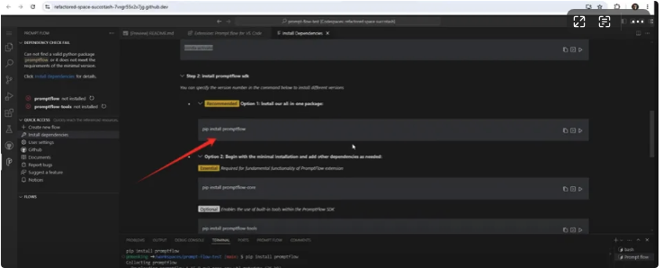

安装依赖
在 Codespaces 终端或本地容器的终端中,先确保已升级 pip :
pip install --upgrade pip
然后根据官方文档或实际需求安装对应的 Prompt Flow 相关包。示例:
# 以下包名仅作示例,实际包名或版本请以官方发布为准
pip install azure-promptflow promptflow-core promptflow-tools
此外,建议使用更安全的方式来管理 Azure OpenAI API 密钥。例如,在开发环境中可使用 keyring ,在生产环境中则可使用 Azure Key Vault 。这里演示 keyring 的安装:
pip install keyring keyrings.alt

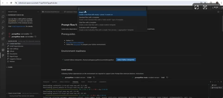

创建新的 Prompt Flow
  1. 在 VS Code 左侧的 “Prompt Flow” 或 “Flow Explorer” 面板,点击 “创建新流程” 。
  2. 选择 “聊天流程模板(Chat Flow)” ,并将流程命名为 “Easy Math” 。
  3. 这将自动生成一个基础的提示流程结构,包括输入节点、LLM 节点、输出节点等,用户可在此基础上进行自定义。

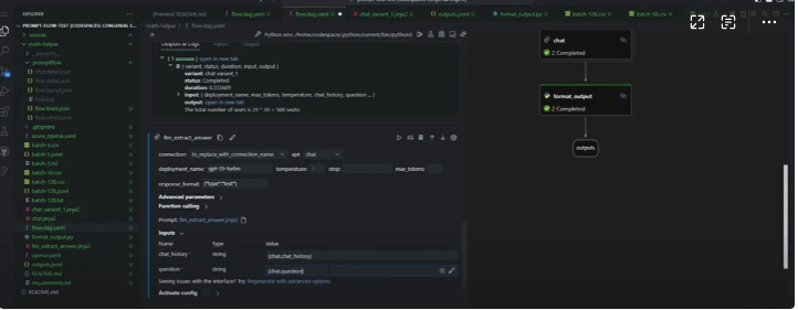

创建 Python 节点处理提示输出
在流程画布上可添加 Python 节点 ,实现自定义业务逻辑或数据处理。示例:提取数值答案。
def extract_answer(chat_output):
    """从模型输出中提取最终数值答案"""
    final_answer = ''.join(filter(str.isdigit, chat_output))
    return final_answer
然后将上游 LLM 或 “格式化输出” 节点的结果连接到 “提取答案” 节点,这样即可在流程执行时自动运行 Python 代码进行后处理。
