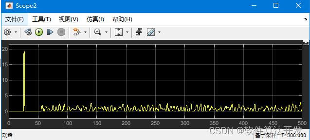

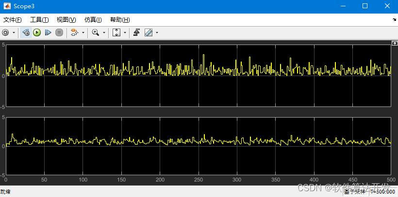

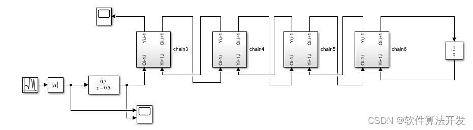

       牛鞭效应”对供应链性能和绩效产生了严重的影响。基于控制理论建立了多级线性供应链的模型,分别利用噪声带宽和Matlab/Simulink对一个可扩展多主体线性供应链系统的牛鞭效应进行了建模与仿真研究.

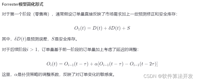

       牛鞭效应的一个经典模型是Forrester模型,它通过差分方程描述供应链中的订单放大现象。假设供应链由n个阶段(或节点)组成,每个节点的订单量受前一节点的影响,并且每个阶段都采用简单的库存补给策略。设第i阶段在第t期的订单量为Oi​(t),实际需求为D(t),库存水平为Ii​(t),补给量为Qi​,反应时间为τ。
       将上述模型转化为动态系统,可得到描述牛鞭效应的微分方程组或差分方程组。以差分方程为例,考虑包含时间延迟的多级供应链,系统状态可由各节点的库存量和订单量描述。
