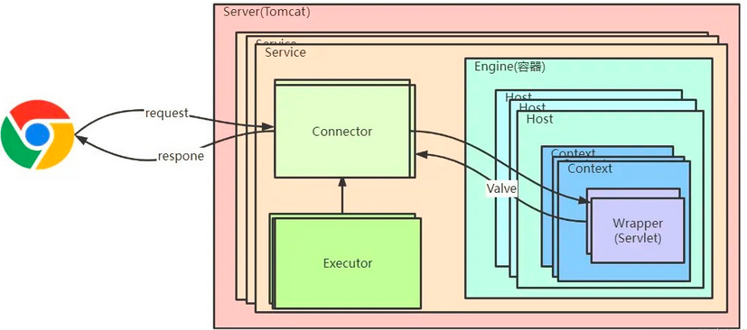

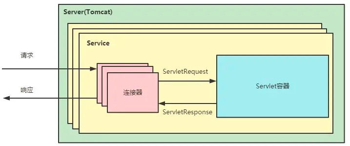

工作原理图示
组件分工:
• 连接器Connector:处理 Socket 连接,负责网络字节流与 Request 和 Response 对象的转化。
• 容器Container:加载和管理 Servlet,以及具体处理 Request 请求。
Tomcat的架构分为以下几个部分:
Server:指的就是整个 Tomcat 服务器,包含多组服务(Service),负责管理和启动各个Service,同时监听 8005 端口发过来的 shutdown 命令,用于关闭整个容器 。
Service:每个 Service 组件都包含了若干用于接收客户端消息的 Connector 组件和处理请求的 Engine 组件。 Service 组件还包含了若干 Executor 组件,每个 Executor 都是一个线程池,它可以为 Service 内所有组件提供线程池执行任务。 Tomcat 内可能有多个 Service,这样的设计也是出于灵活性的考虑。通过在 Tomcat 中配置多个 Service,可以实现通过不同的端口号来访问同一台机器上部署的不同应用。
Connector:Tomcat 与外部世界的连接器,监听固定端口接收外部请求,传递给 Container,并将Container 处理的结果返回给外部。连接器对 Servlet 容器屏蔽了不同的应用层协议及 I/O 模型,无论是 HTTP 还是 AJP,在容器中获取到的都是一个标准的 ServletRequest 对象。
Container:Tomcat的容器,负责管理Servlet、JSP和静态资源的生命周期。Tomcat 通过一种分层的架构,使得 Servlet 容器具有很好的灵活性。Tomcat 设计了 4 种容器,分别是 Engine、Host、Context 和 Wrapper。这 4 种容器不是平行关系,而是父子关系。
Engine:Tomcat的引擎,管理容器的生命周期和分配请求。Servlet 的顶层容器,用来管理多个虚拟站点,一个 Service 最多只能有一个 Engine;
Host:Tomcat的主机,可以管理多个Web应用程序。负责 web 应用的部署和 Context 的创建。可以给 Tomcat 配置多个虚拟主机地址,而一个虚拟主机下可以部署多个 Web 应用程序;
Context:Tomcat的上下文,用于管理单个Web应用程序的配置信息。Web 应用上下文,包含多个 Wrapper,负责 web 配置的解析、管理所有的 Web 资源。一个Context对应一个 Web 应用程序。
Wrapper:表示一个 Servlet,最底层的容器,是对 Servlet 的封装,负责 Servlet 实例的创建、执行和销毁。

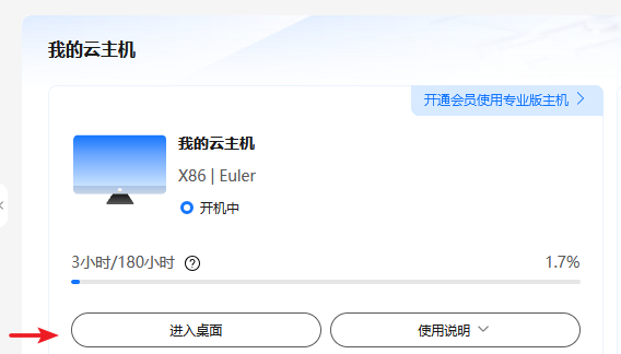

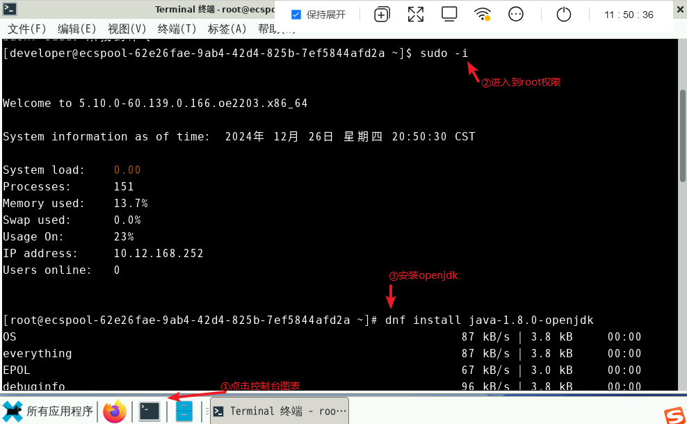

第一步:首先,你需要在华为云购买申请一台云主机

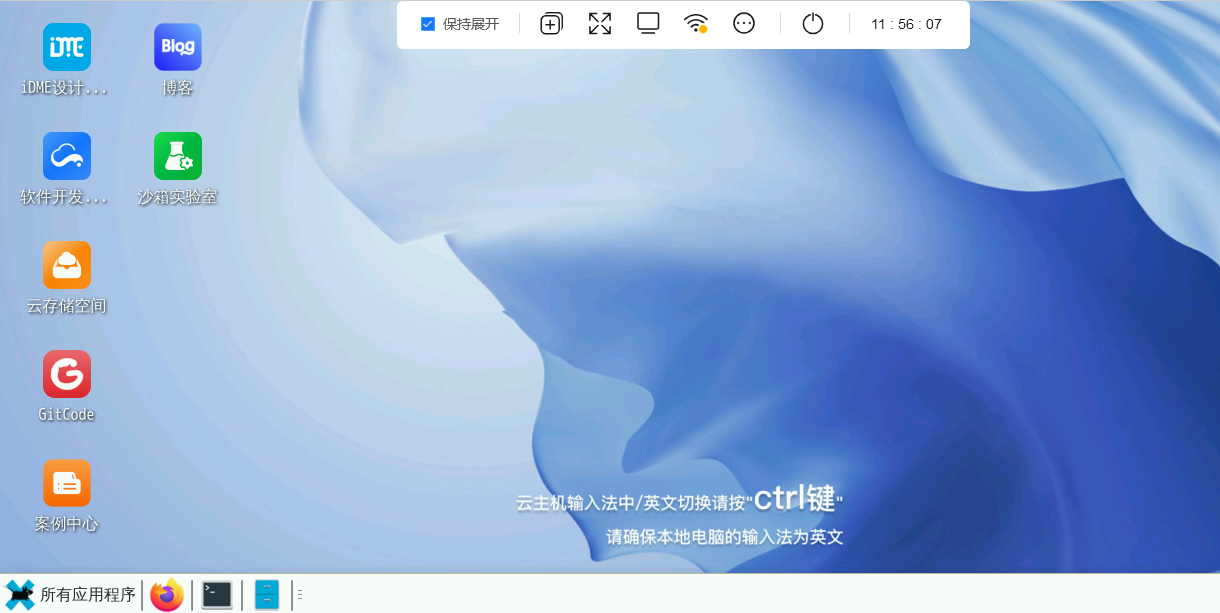

第二步:点击“进入桌面”之后,进入到云主机的桌面,如下图所示:
第三步:单击任务栏的“Terminal终端”图标,输入下面2个指令:

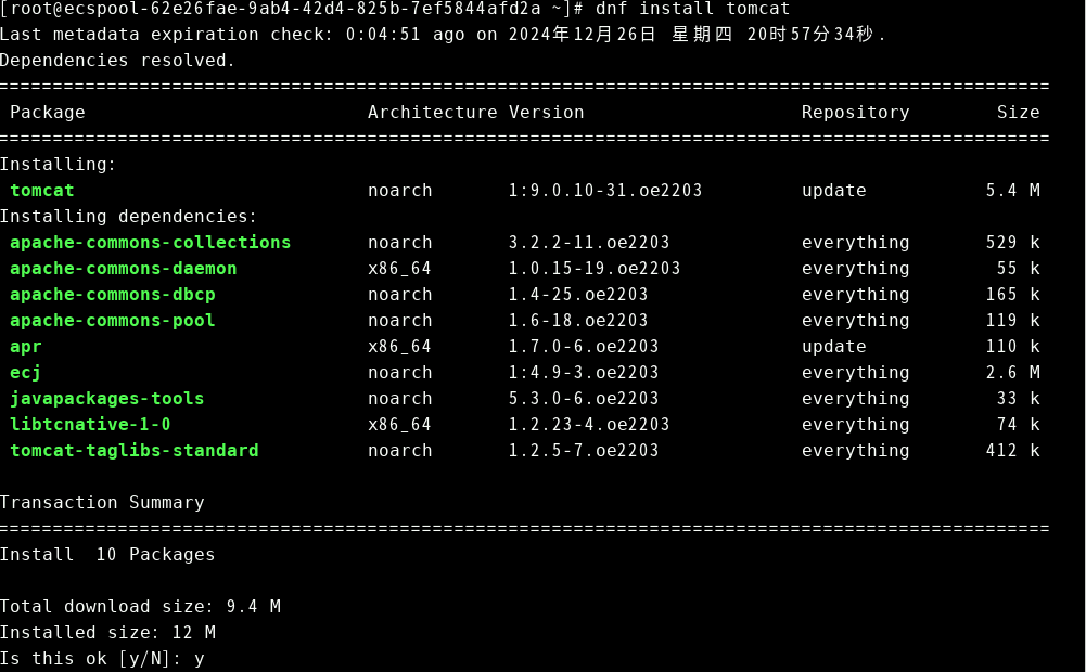

sudo -i
dnf install java-1.8.0-openjdk 安装openjdk。
第四步:查看jdk是否安装成功?显示jdk版本号表示已经成功。

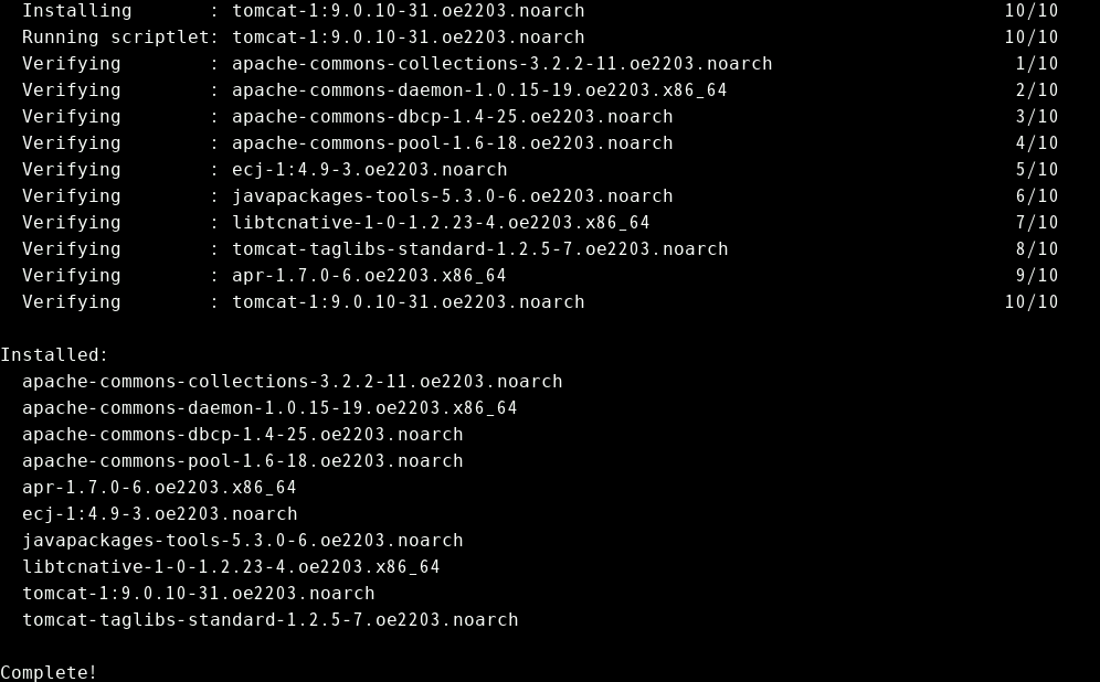

第五步:执行令安装tomcat的指令:
dnf install tomcat
在需要输入选择项的时候,输入“y”,当出现“Complete”的时候,表示安装成功。Tomcat的安装目录是“/usr/share/tomcat”。

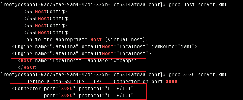

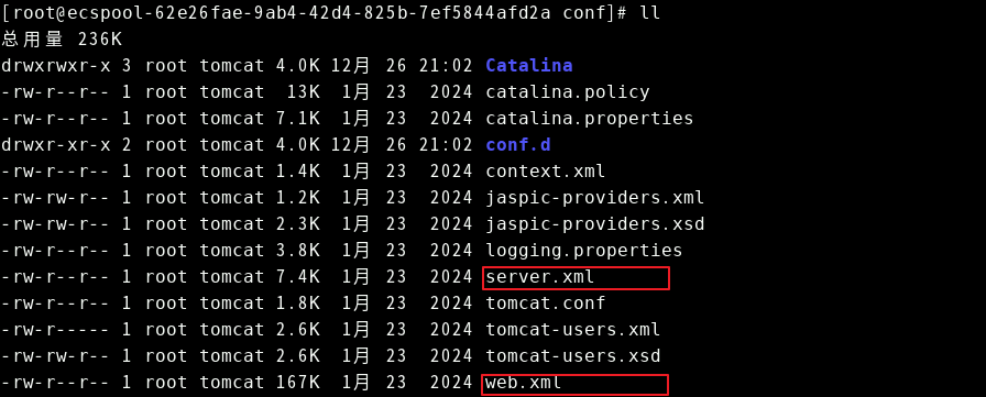

第七步:查看conf下的配置文件
cd /usr/share/tomcat/conf
使用ll指令查看该目录下的文件
第八步:可以通过server.xml设置主机地址、端口号等信息,本处只做查看,不做设置。

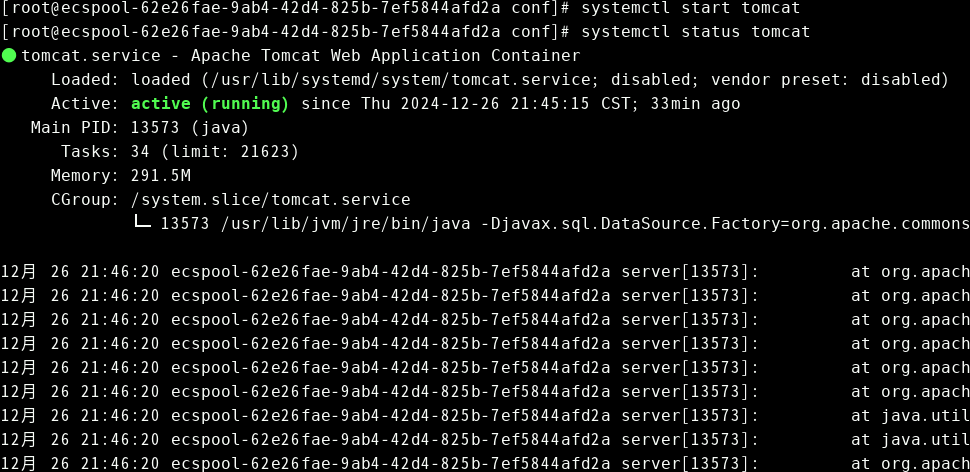

第九步:启动tomcat服务,并查看tomcat的状态

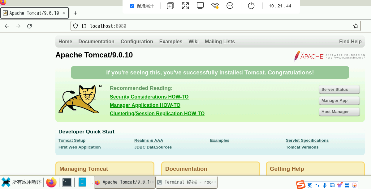

第十步:测试是否可以tomcat服务器可以访问
在“华为云主机”桌面,打开浏览器,输入地址“http://localhost:8080”,如下图所示表示tomcat服务器配置成功。
