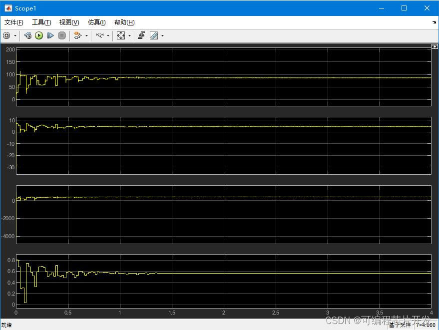

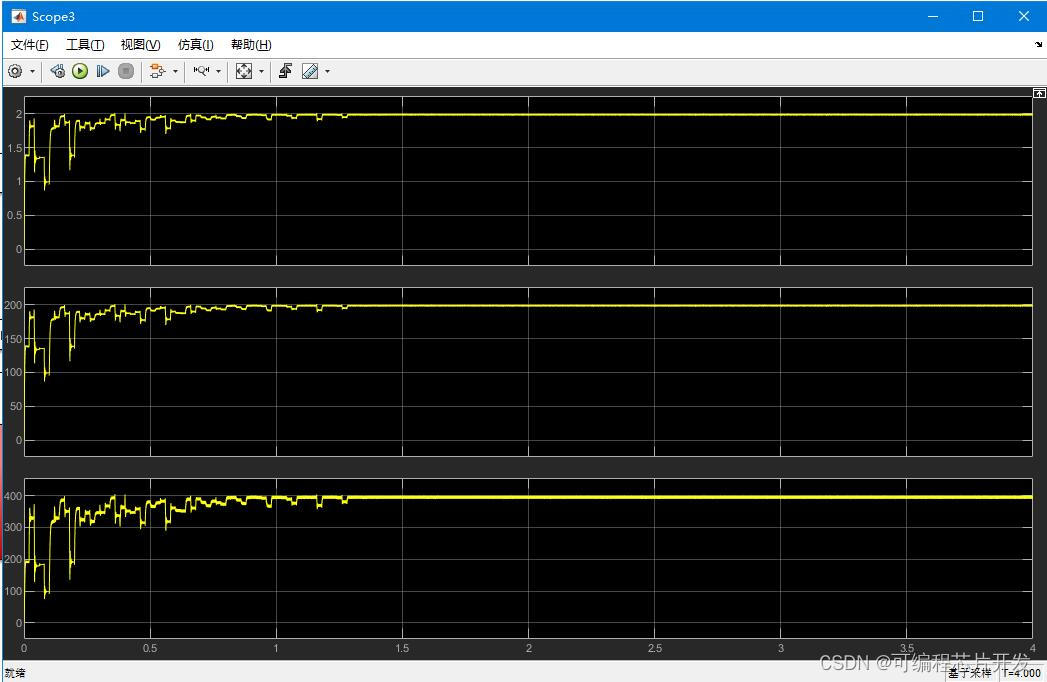

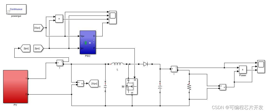

        基于PSO优化的PV光伏发电系统simulink建模与仿真。其中PSO采用matlab编程实现,通过simulink的函数嵌入模块,将matlab调用进simulink中。
2.系统仿真结果

       在光伏(Photovoltaic,PV)发电系统中,最大功率点追踪(Maximum Power Point Tracking,MPPT)技术是确保系统高效运行的关键。粒子群优化(Particle Swarm Optimization,PSO)作为一种高效的全局优化算法,被广泛应用于解决MPPT问题,以实时追踪光伏阵列的最大功率点(MPP),即使在光照强度和温度变化的复杂环境中也能保持高效率。
