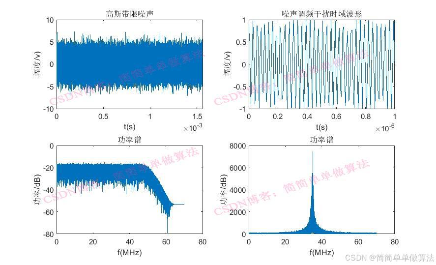

%噪声调频干扰
%调频指数
uj = 1;
mf = 0.6;
wpp= 6;
df1= fs/N;
n  = 0:N/2;
f  = n*df1;
%产生高斯白噪声
u  = wgn(1,N,wpp);
%调制噪声带宽10M
wp = 10e6;
ws = 13e6;
rp = 1;
rs = 60;
[Nn,wn]=buttord(wp/(30e6/2),ws/(30e6/2),rp,rs);
[b,a] = butter(Nn,wn);
%生成带限高斯白噪声
u     = filter(b,a,u);
j2    = fft(u);
figure
subplot(221)
plot(t1,u)
title('高斯带限噪声');
xlabel('t(s)')
ylabel('幅度/v)');
subplot(223)
plot(f/1e6,10*log10(abs(j2(n+1)*2/N)))
title('功率谱');
xlabel('f(MHz)')
ylabel('功率/dB)');
ss(1)=0;
for i=1:N-1
    ss(i+1)=u(i)+ss(i);
end
ss = ss*Tr/N;
y  = uj*cos(2*pi*fj*t1+2*pi*mf*bj*ss+100);
J  = fft(y);
subplot(222)
plot(t1,y)
title('噪声调频干扰时域波形')
xlabel('t(s)')
ylabel('幅度/v)');
xlim([0,0.000001]);
subplot(224)
plot(f/1e6,(abs(J(n+1))))
title('功率谱')
xlabel('f(MHz)')
ylabel('功率/dB)');

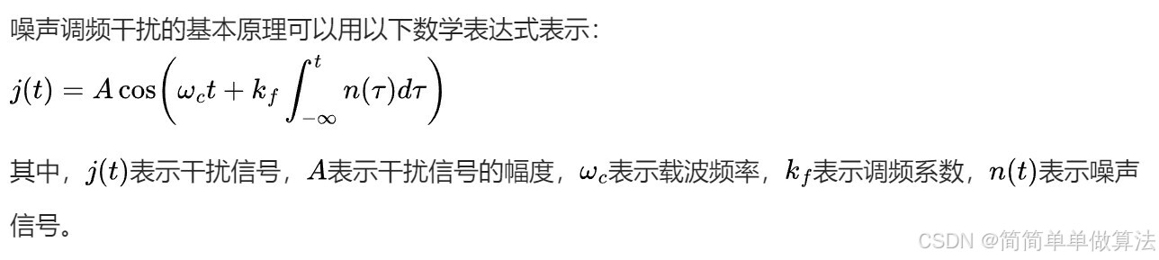

4.1 噪声调频干扰
       噪声调频干扰是一种通过将噪声信号调制到载波频率上,从而产生干扰信号的方法。在噪声调频干扰中,噪声信号通常是一个随机过程,其功率谱密度在一定的频率范围内是均匀分布的。

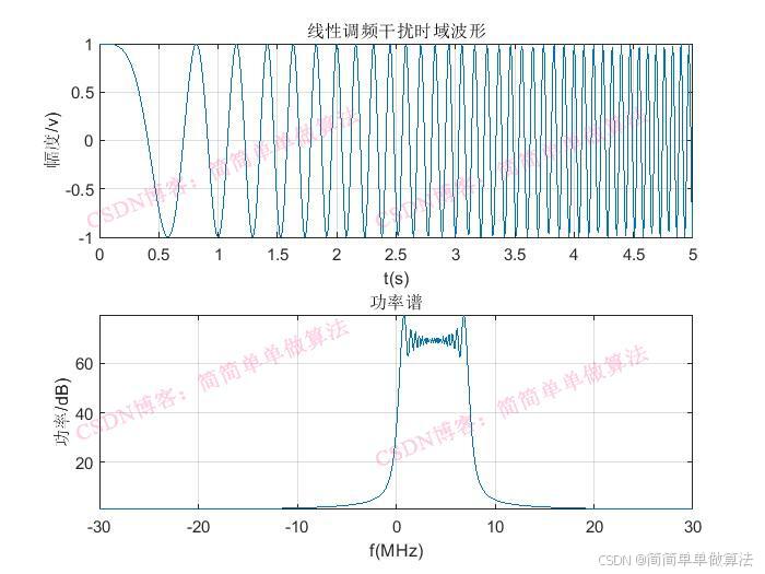

4.2 线性调频干扰
       线性调频干扰是一种通过将线性调频信号作为干扰源,对数据链系统进行干扰的方法。线性调频信号是一种频率随时间线性变化的信号,其数学表达式为:

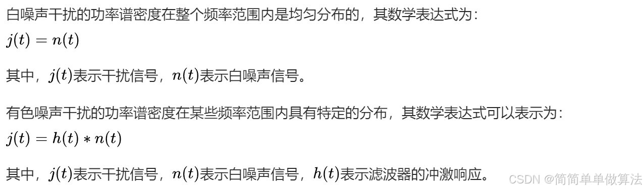

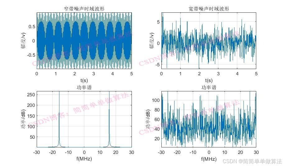

4.3 噪声干扰
       噪声干扰是一种通过向数据链系统中注入随机噪声信号,从而破坏数据传输的方法。噪声干扰可以分为白噪声干扰和有色噪声干扰两种类型。

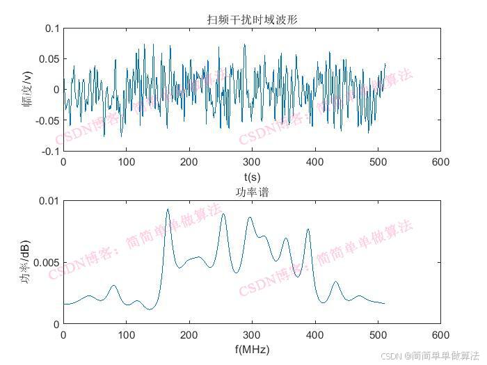

4.4 扫频干扰
       扫频干扰是一种通过在一定的频率范围内连续改变干扰信号的频率,从而对数据链系统进行干扰的方法。扫频干扰可以分为线性扫频干扰和非线性扫频干扰两种类型。

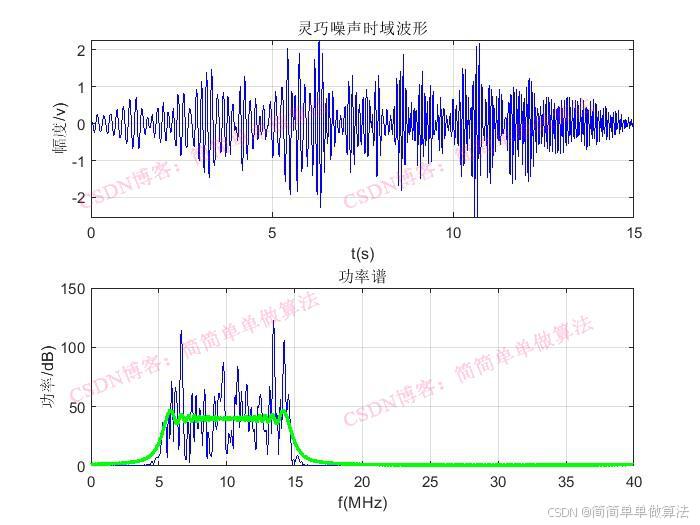

4.5 灵巧干扰
灵巧干扰是一种智能化的干扰方式,它能够根据数据链系统的特点和工作状态,自适应地调整干扰策略,以达到最佳的干扰效果。
灵巧干扰通常采用数字信号处理技术,对数据链系统的信号进行分析和处理,提取出有用的信息,然后根据这些信息生成相应的干扰信号。
