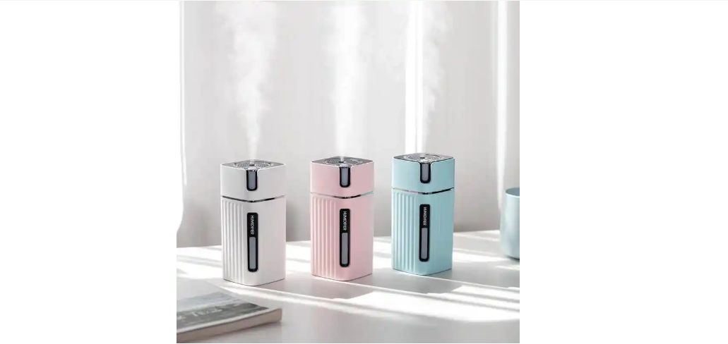

1. 项目开发背景
随着现代科技的迅速发展,智能家居逐渐进入人们的生活。在智能家居中,空气质量调节设备尤为重要,尤其是在气候干燥的季节,空气加湿器的需求显得尤为突出。传统的空气加湿器虽然能有效提高空气湿度,但通常依赖用户手动调节,并且缺乏智能化控制,容易造成水位过低或过高、湿度不均等问题。因此,设计一个具有智能控制功能的空气加湿器显得尤为重要。
本项目基于STM32单片机,设计了一款智能空气加湿器。通过集成温湿度传感器、水位传感器、继电器控制、蜂鸣器警报、按键控制等硬件模块,实现空气加湿器的自动调节和手动控制功能。此外,系统支持通过MQTT协议将数据上传到华为云物联网平台,以便进行数据存储和历史数据分析,方便用户进行远程监控和控制。
