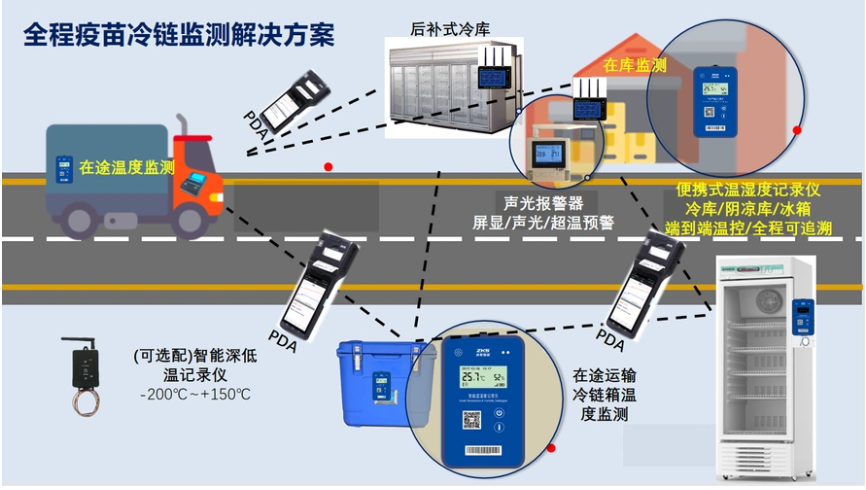

【摘要】 本项目设计一个基于物联网的疫苗冷链物流监测系统,运用现代传感器技术、无线数据传输、云平台分析等手段,实现对运输过程中环境状态的实时监控,保证疫苗冷链运输的质量与安全。
1. 项目开发背景
随着全球对疫苗运输要求的提高,特别是针对温度敏感型药品(如疫苗)的冷链管理,如何保证疫苗在运输过程中的温度、湿度、震动等环境因素的稳定性已成为亟需解决的问题。疫苗运输过程中,任何温度或湿度的异常波动,都可能导致疫苗的效力下降,甚至失效,严重影响公共健康和医疗服务。
目前,疫苗运输多依赖传统的人工监控和定期检查,难以实时获取温湿度等数据的变化。随着物联网(IoT)技术的发展,借助智能传感器和远程数据监控系统,可以实时监测疫苗运输过程中的各种环境参数,确保疫苗处于适宜的环境中,提高冷链管理的自动化和智能化水平,减少人为因素对运输质量的影响。
本项目旨在设计一个基于物联网的疫苗冷链物流监测系统,运用现代传感器技术、无线数据传输、云平台分析等手段,实现对运输过程中环境状态的实时监控,保证疫苗冷链运输的质量与安全。
