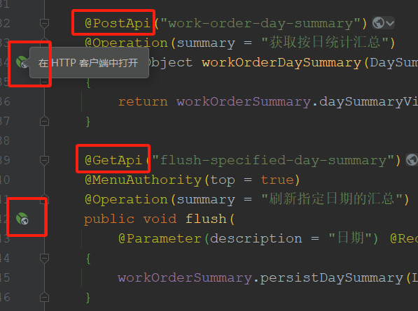

在IDEA中,完成接口的开发,如果需要调测HTTP接口,可以使用如下方法:
1、直接点击那个“小绿球”,会打开调测页面,如下图:

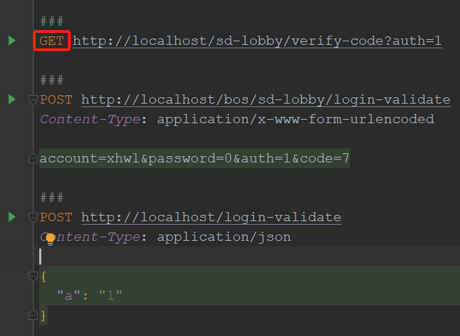

会有3中形式,特解释如下:
1、GET ,直接挂参数,执行即可,查看是否得到结果
2、POST :FORM 表单形式接口,需要接入:
Content-Type: application/x-www-form-urlencoded
然后参数逐个拼入,使用&分割即可。
3、POST: JSON 格式数据请求,需要接入:
Content-Type: application/json
参数格式,就是JSON格式,例如:
  "a": "1"
然后,就可以直接调测HTTP了。
