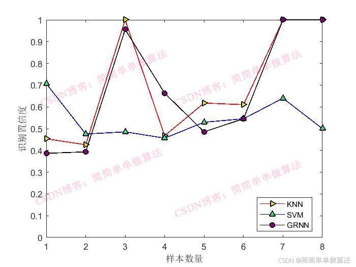

1.算法运行效果图预览
(完整程序运行后无水印)
filePath =
    'Test_data\悲伤1.wav'
类型:悲伤
识别置信度
Vmax =
    0.9559

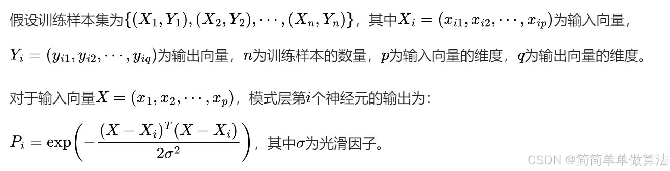

GRNN 广义回归网络原理
GRNN 是一种基于径向基函数(Radial Basis Function,RBF)网络的改进型神经网络。它由输入层、模式层、求和层和输出层组成。
输入层:接收输入向量,其中为输入向量的维度。
模式层:每个神经元对应一个训练样本,其输出为输入向量与训练样本之间的距离的函数。常用的距离函数有欧氏距离、曼哈顿距离等。
求和层:由两个神经元组成,分别计算模式层输出的加权和。一个神经元计算模式层输出的算术和,另一个神经元计算模式层输出的加权和。
输出层:输出为求和层输出的函数,通常为线性函数。
