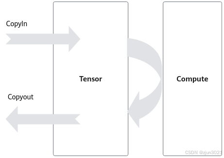

如图1所示,考虑一个完整的数据搬运和计算过程,CopyIn过程将数据从Global Memory搬运到Local Memory,Vector计算单元完成计算后,经过CopyOut过程将计算结果搬回Global Memory。
在此过程中,数据搬运与Vector计算串行执行,Vector计算单元无可避免存在资源闲置问题。举例而言,若CopyIn、Compute、CopyOut三阶段分别耗时t,则Vector的时间利用率仅为1/3,等待时间过长,Vector利用率严重不足。

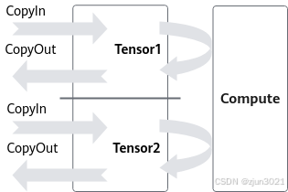

为减少Vector等待时间,double buffer机制将待处理的数据一分为二,比如Tensor1、Tensor2。如图2所示,当Vector对Tensor1中数据进行Compute时,Tensor2可以执行CopyIn的过程;而当Vector切换到计算Tensor2时,Tensor1可以执行CopyOut的过程。由此,数据的进出搬运和Vector计算实现并行执行,Vector闲置问题得以有效缓解。
总体来说,double buffer是基于MTE指令队列与Vector指令队列的独立性和可并行性,通过将数据搬运与Vector计算并行执行以隐藏数据搬运时间并降低Vector指令的等待时间,最终提高Vector单元的利用效率,您可以通过为队列申请内存时设置内存块的个数来实现数据并行,简单代码示例如下:
