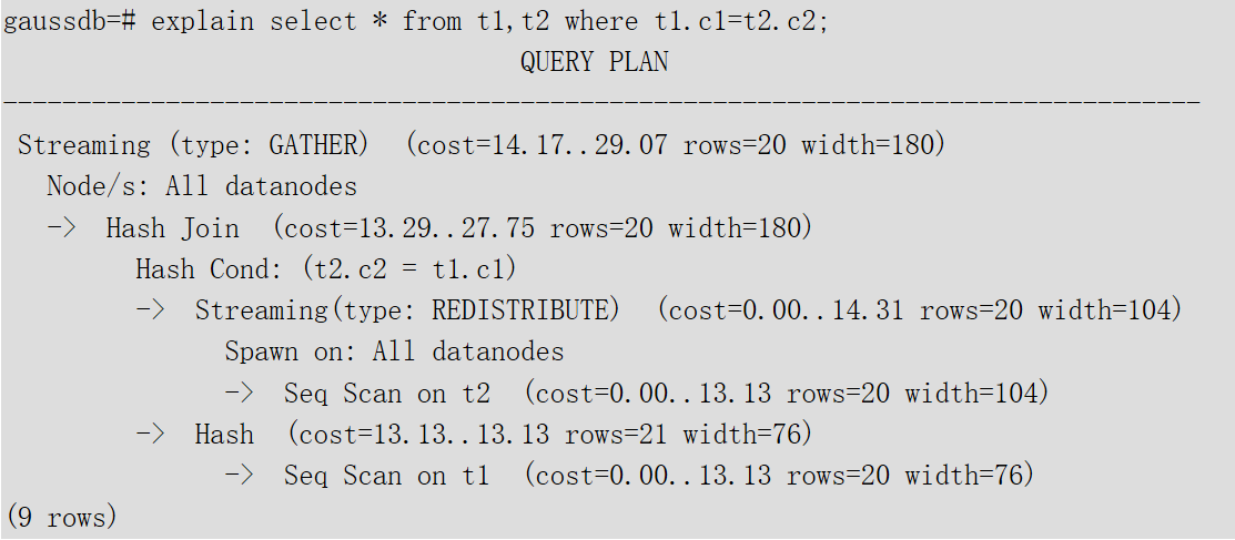

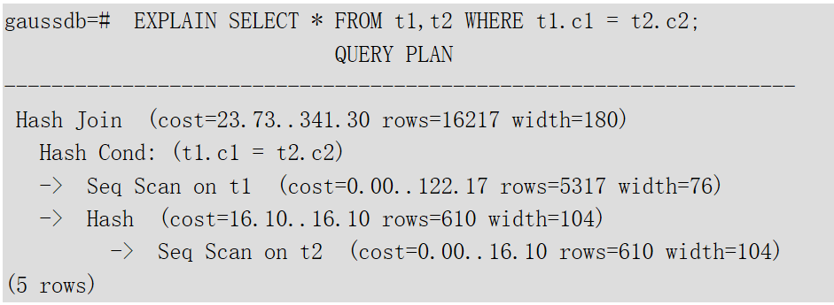

以如下SQL语句为例:
SELECT * FROM t1, t2 WHERE t1.c1 = t2.c2;
执行EXPLAIN的输出为:

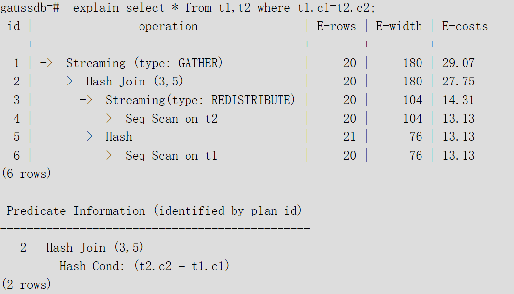

2.1.5 执行计划字段解读
1)  执行计划字段解读(横向):
  • id:执行算子节点编号。
  •  operation:具体的执行节点算子名称。
Streaming是一个特殊的算子,实现了分布式架构的核心数据shuffle功能,Streaming共有三种形态,分别对应了分布式结构下不同的数据shuffle功能:
○ Streaming(type: GATHER):作用是coordinator从DN收集数据。
○ Streaming(type: REDISTRIBUTE):作用是DN根据选定的列把数据重分布到所有的DN。
○ Streaming(type: BROADCAST):作用是把当前DN的数据广播给其他所有的DN。
  • E-rows:每个算子估算的输出行数。
  •  E-memory:DN上每个算子估算的内存使用量,只有DN上执行的算子会显示。
某些场景会在估算的内存使用量后使用括号显示该算子在内存资源充足下可以自动扩展的内存上限。需要开启enable_dynamic_workload参数后开启内存使用量估算,且存在估算值大于0的算子时才会显示该字段。
  • E-width:每个算子输出元组的估算宽度。
  •  E-costs:每个算子估算的执行代价。
○ E-costs是优化器根据成本参数定义的单位来衡量的,习惯上以磁盘页面抓取为1个单位,其他开销参数将参照它来设置。
○ 每个节点的开销(E-costs值)包括它的所有子节点的开销。
○ 开销只反映了优化器关心的问题,并没有把结果行传递给客户端的时间考虑进去。虽然这个时间可能在实际的总时间里占据相当重要的分量,但是被优化器忽略了,因为它无法通过修改规划来改变。
2)  执行计划层级解读(纵向):
  • 第一层:Seq Scan on t2
表扫描算子,用Seq Scan的方式扫描表t2。这一层的作用是把表t2的数据从buffer或者磁盘上读上来输送给上层节点参与计算。
  • 第二层:Hash
Hash算子,作用是把下层计算输送上来的算子计算hash值,为后续hash join操作进行数据准备。
  •  第三层:Seq Scan on t1
表扫描算子,用Seq Scan的方式扫描表t1。这一层的作用是把表t1的数据从buffer或者磁盘上读上来输送给上层节点参与hash join计算。
  • 第四层:Hash Join
join算子,主要作用是将t1表和t2表的数据通过hash join的方式连接,并输出结果数据。

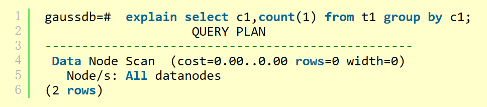

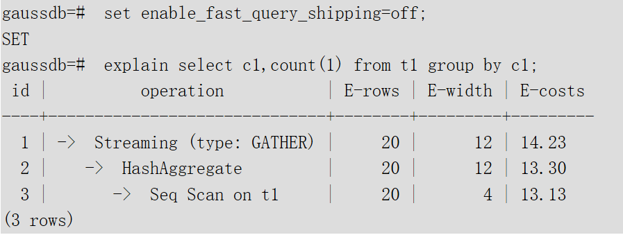

最顶层算子为Data Node Scan时,需要设置enable_fast_query_shipping为off才能看到具体的执行计划,如下计划:
设置enable_fast_query_shipping参数之后,执行计划显示如下:

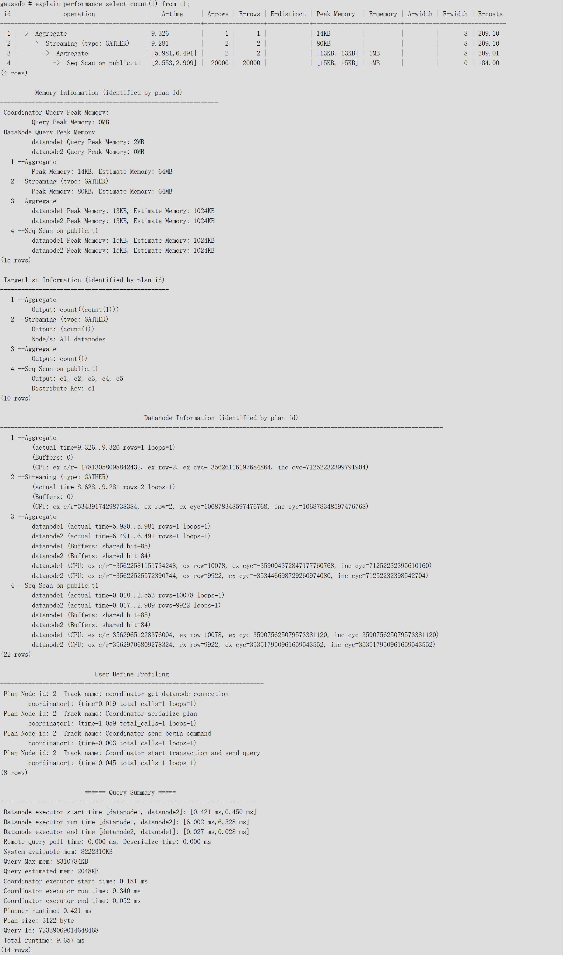

f)  执行信息
在SQL调优过程中经常需要执行EXPLAIN ANALYZE或EXPLAIN PERFORMANCE查看SQL语句实际执行信息,通过对比实际执行与优化器估算之间的差别来为优化提供依据。EXPLAIN PERFORMANCE相对于EXPLAIN ANALYZE增加了每个DN上的执行信息。
以如下SQL语句为例:
select count(*) from t1;
执行EXPLAIN PERFORMANCE输出为:
上述示例中显示执行信息分为以下7个部分:
  •  计划显示
以表格的形式将计划显示出来,包含有11个字段,分别是:id、operation、A-time、A-rows、E-rows、E-distinct、Peak Memory、E-memory、A-width、E-width和E-costs。其中计划类字段(id、operation以及E开头字段)的含义与执行EXPLAIN时的含义一致,请参见执行计划 小节中的说明。A-time、A-rows、E-distinct、Peak Memory、A-width的含义说明如下:
○ A-time:表示当前算子执行完成时间,一般DN上执行的算子的A-time是由[]括起来的两个值,分别表示此算子在所有DN上完成的最短时间和最长时间。
○ A-rows:表示当前算子的实际输出元组数。
○ E-distinct:表示hashjoin算子的distinct估计值。
○ Peak Memory:此算子在每个DN上执行时使用的内存峰值。
○ A-width:表示当前算子每行元组的实际宽度,仅对于重内存使用算子会显示,包括:(Vec)HashJoin、(Vec)HashAgg、(Vec) HashSetOp、(Vec)Sort、(Vec)Materialize算子等,其中(Vec)HashJoin计算的宽度是其右子树算子的宽度,会显示在其右子树上。
  •  Predicate Information (identified by plan id):
这一部分主要显示的是静态信息,即在整个计划执行过程中不会变的信息,主要是一些join条件和一些filter信息。
  •  Memory Information (identified by plan id):
这一部分显示的是整个计划中会将内存的使用情况打印出来的算子的内存使用信息,主要是Hash、Sort算子,包括算子峰值内存(peak memory),控制内存(control memory),估算内存使用(operator memory),执行时实际宽度(width),内存使用自动扩展次数(auto spread num),是否提前下盘(early spilled),以及下盘信息,包括重复下盘次数(spill Time(s)),内外表下盘分区数(inner/outer partition spill num),下盘文件数(temp file num),下盘数据量及最小和最大分区的下盘数据量(written disk IO [min, max] )。
  • Targetlist Information (identified by plan id)
这一部分显示的是每一个算子输出的目标列。
  • DataNode Information (identified by plan id)
这一部分会将各个算子的执行时间、CPU、buffer的使用情况全部打印出来。
  • User Define Profiling
这一部分显示的是CN和DN、DN和DN建连的时间,以及存储层的一些执行信息。
  • ====== Query Summary =====
这一部分主要打印总的执行时间和网络流量,包括了各个DN上初始化和结束阶段的最大最小执行时间、CN上的初始化、执行、结束阶段的时间,以及当前语句执行时系统可用内存、语句估算内存等信息。
说明:
  • rows和E-rows的差异体现了优化器估算和实际执行的偏差度。一般来说,偏差越大,优化器生成的计划越不可信,人工干预调优的必要性越大。
  • time中的两个值偏差越大,表明此算子的计算偏斜(在不同DN上执行时间差异)越大,人工干预调优的必要性越大。
  • Max Query Peak Memory经常用来估算SQL语句耗费内存,也被用来作为SQL语句调优时运行态内存参数设置的重要依据。一般会以EXPLAIN ANALYZE或EXPLAIN PERFORMANCE的输出作为进一步调优的输入。
