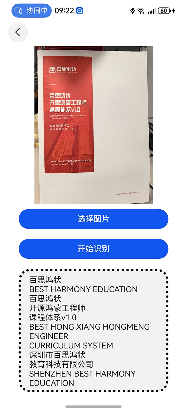

文本识别展示案例
  • 我们来实现如下图的效果
    • 界面上从上往下放:
      • Image:显示选择的待识别图片
      • Button:选择相册里的图片
      • Button:开始识别按钮
      • TextArea:显示识别后的结果,使用TextArea的原因是它对比Text会多一个滚动效果(防止内容过多显示不全)

总结:
  • 今天猫林老师给大家分享了鸿蒙提供的原生AI能力。其实听起来名字很高大上,用起来非常简单。这是因为鸿蒙帮我们做了高度封装,我们无须再关注OCR的相关知识,只需要使用鸿蒙提供的接口即可。所以,华为为了推广鸿蒙,发展鸿蒙生态,真的为开发者想了好多。这样的华为,你爱了吗?
  • 友情提醒:本篇内容只适合用真机测试,模拟器无法出效果。
  • P.S:根据猫林老师肉测,在API12版本中的Mac模拟器成功出效果。其他版本都不行。所以建议有条件还是上真机。
