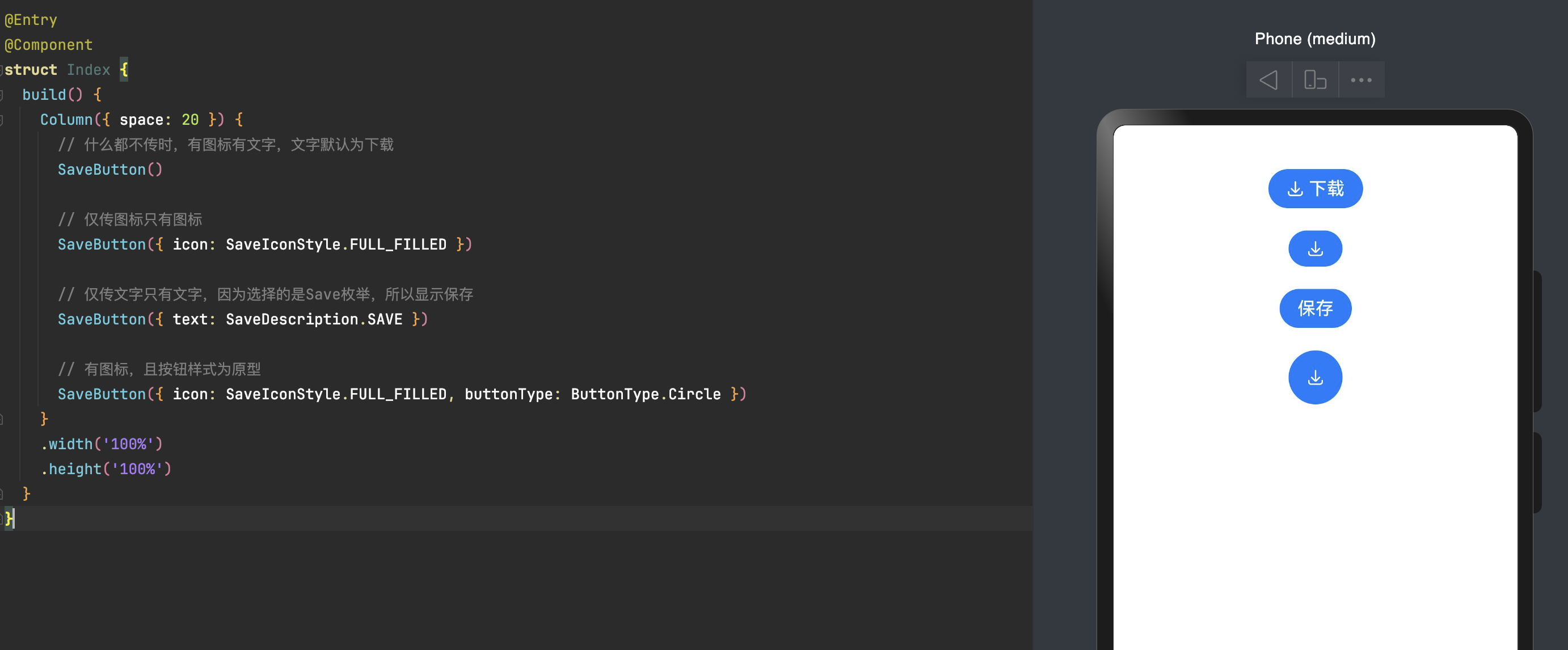

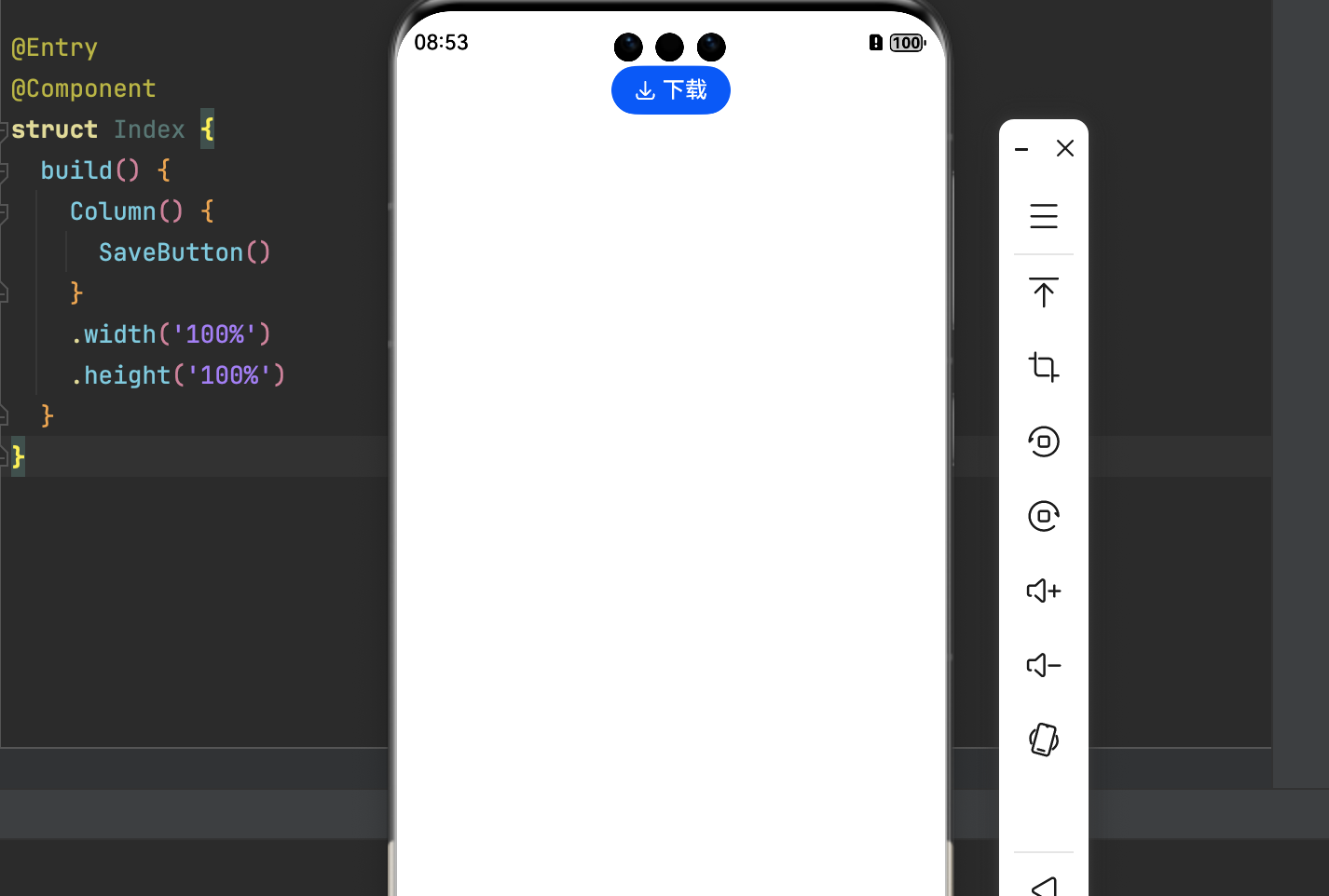

这其实就是HarmonyOS提供的一个类似按钮一样的组件,他叫SaveButton,在界面上放一个它即可轻松实现保存,我们先看看它长啥样。我们在界面上写一个SaveButton,如下图
可以看到,从外形上看,就是一个带图标的按钮。当然,如果你要是觉得这个按钮的图标、文字不是你想要的,你还可以在使用时传递参数来修改。
对应的参数有
  • icon:设置图标,
    • 如果写SaveButton时写了{},并给了其他参数,唯独没给icon,则没有图标。
    • 如果要设置,仅能设置两个值,分别代表线条图标,填充图标。分别为:1
      1. SaveIconStyle.FULL_FILLED
      2. SaveIconStyle.LINES
    • 这两个值没太大变化可以理解为前一个线条粗一条,后一个线条细一点
  • text: 设置文字,但是仅提供固定的几个文字让你选择,无法自定义。可选择的文字见下表
    名称 说明
    DOWNLOAD 0 保存按钮的文字描述为“下载”。
    DOWNLOAD_FILE 1 保存按钮的文字描述为“下载文件”。
    SAVE 2 保存按钮的文字描述为“保存”。
    SAVE_IMAGE 3 保存按钮的文字描述为“保存图片”。
    SAVE_FILE 4 保存按钮的文字描述为“保存文件”。
    DOWNLOAD_AND_SHARE 5 保存按钮的文字描述为“下载分享”。
    RECEIVE 6 保存按钮的文字描述为“接收”。
    CONTINUE_TO_RECEIVE 7 保存按钮的文字描述为“继续接收”。
    SAVE_TO_GALLERY12+ 8 保存按钮的文字描述为“保存至图库”。
    EXPORT_TO_GALLERY12+ 9 保存按钮的文字描述为“导出”。
    QUICK_SAVE_TO_GALLERY12+ 10 保存按钮的文字描述为“快速保存图片”。
    RESAVE_TO_GALLERY12+ 11 保存按钮的文字描述为“重新保存”。
​ buttonType:设置按钮样式、胶囊、圆形、普通(跟按钮的三大样式一样)
  • 举个🌰,如下图
  • 对应代码为
@Entry
@Component
struct Index {
  build() {
    Column({ space: 20 }) {
      // 什么都不传时,有图标有文字,文字默认为下载
      SaveButton()
      // 仅传图标只有图标
      SaveButton({ icon: SaveIconStyle.FULL_FILLED })
      // 仅传文字只有文字,因为选择的是Save枚举,所以显示保存
      SaveButton({ text: SaveDescription.SAVE })
      // 有图标,且按钮样式为原型
      SaveButton({ icon: SaveIconStyle.FULL_FILLED, buttonType: ButtonType.Circle })
    .width('100%')
    .height('100%')

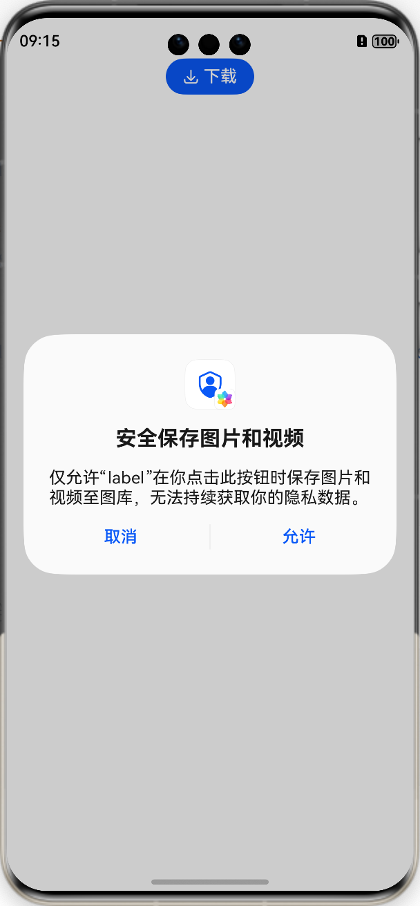

回到正题,如何使用它保存图片到相册呢?我们需要给它加点击事件
SaveButton()
.onClick((event: ClickEvent, result: SaveButtonOnClickResult) => {
参数1:事件对象
参数2:用户授权结果,因为这个按钮自带弹框,问用户是否允许保存到图库,如下图。所以我们需要拿到用户的点击结果,只有点击了允许,我们才往下执行代码。那如何判断用户点了允许呢?就是根据SaveButtonOnClickResult,它有两个值:如果返回的结果是SUCCESS即为用户授权,如为:TEMPORARY_AUTHORIZATION_FAILED即为授权失败

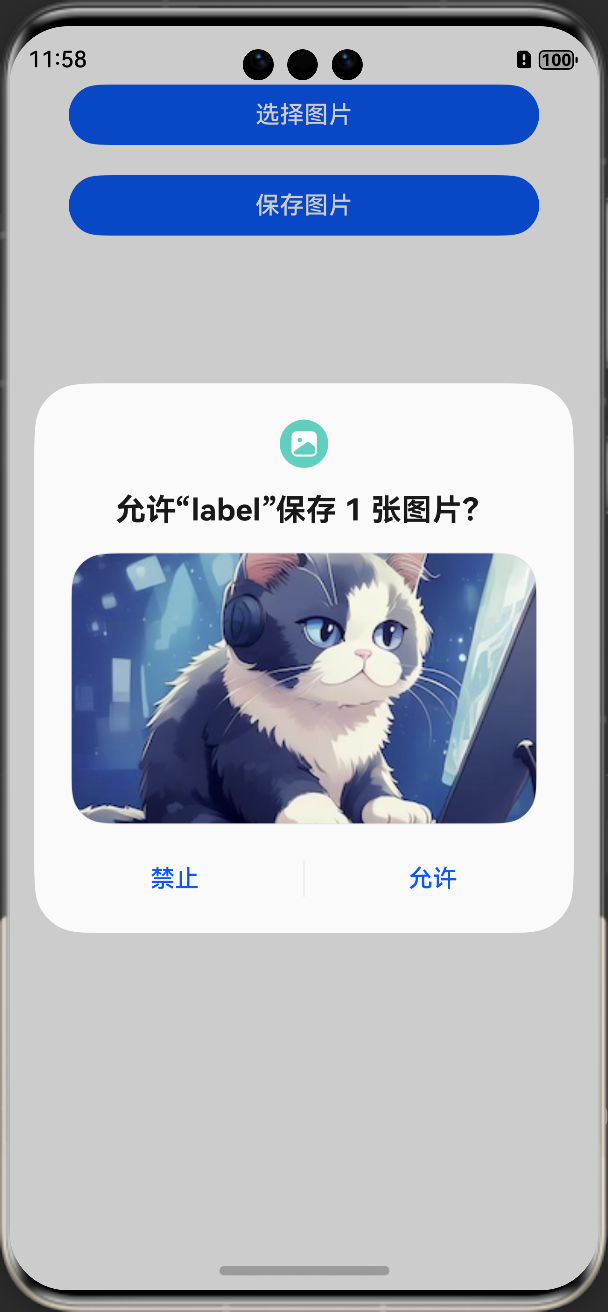

这里需要解释的代码是:photoCreationConfigs用来设置写入到相册里的文件之文件名、文件类型、后缀等
showAssetsCreationDialog会出来一个弹窗让用户确认(如下图)。如果用户确认后,会将设置的写入路径、读取路径变的具有操作权限方便后续文件流操作

      Button('保存图片')
        .width('80%')
        .onClick(async () => {
          try {
            // 仅仅替换成我们想要写入的原本图片URI
            let srcFileUri = this.imgUri;
            // 因为接下来的方法需要传入的是来源URI数组,所以包装成数组
            let srcFileUris: Array<string> = [
              srcFileUri
            // 指定待保存照片的创建选项,包括文件后缀和照片类型,标题和照片子类型可选
            let photoCreationConfigs: Array<photoAccessHelper.PhotoCreationConfig> = [
                title: 'test', // 可选,文件名
                fileNameExtension: 'jpg', // 文件后缀
                photoType: photoAccessHelper.PhotoType.IMAGE, // 文件类型
            // 获得当前上下文
            let context = getContext(this);
            let phAccessHelper = photoAccessHelper.getPhotoAccessHelper(context);
            // 基于弹窗授权的方式获取媒体库的目标uri
            // 这句代码会弹出一个窗提示框,并显示出待写入相册的图片,问用户是否允许保存
            let desFileUris: Array<string> =
              await phAccessHelper.showAssetsCreationDialog(srcFileUris, photoCreationConfigs);
            // 设置一个写入文件流,文件位置为上面设置的相册位置
            let desFile: fileIo.File = await fileIo.open(desFileUris[0], fileIo.OpenMode.WRITE_ONLY);
            // 设置一个读取文件流,文件位置为之前的来源图片URI
            let srcFile: fileIo.File = await fileIo.open(srcFileUri, fileIo.OpenMode.READ_ONLY);
            // 开始将读出来的文件流复制给写文件流(即往相册写内容)
            await fileIo.copyFile(srcFile.fd, desFile.fd);
            // 关闭文件流
            fileIo.closeSync(srcFile);
            fileIo.closeSync(desFile);
          } catch (err) {
            console.error(`failed to create asset by dialog successfully errCode is: ${err.code}, ${err.message}`);
    .width('100%')
    .height('100%')
细心的读者已经发现了,这个代码仅仅就是复制基本使用里的代码,只是替换了srcFileUri这个变量的值。这也能实现图片写入。
