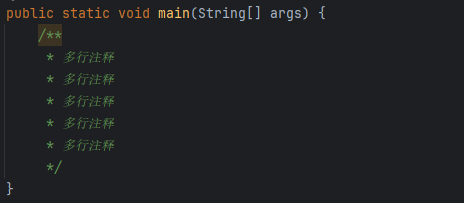

2. 多行注释
格式【 /* 注释内容 */ 】
例子如下:

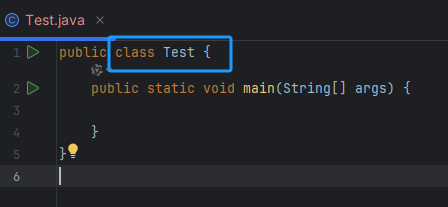

如图:红色方框
class关键字
• class关键字表示定义一个类,后面跟随类名
如图:蓝色方框

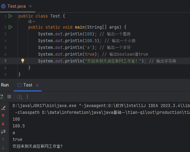

三、字面量
基本作用
:告诉程序员,数据在程序中的书写格式。
字面量类型
说明
程序中的写法
整数
不带小数的数字
666,-88
小数
带小数的数字
13.14,-5.21
字符
必须使用单引号,有且仅能一个字符
‘A’,‘0’, ‘我’
字符串
必须使用双引号,内容可有可无
“HelloWorld”,“黑马程序员”
布尔值
布尔值,表示真假,只有两个值:true,false
true 、false
空值
一个特殊的值,空值
值是:null
例图:
