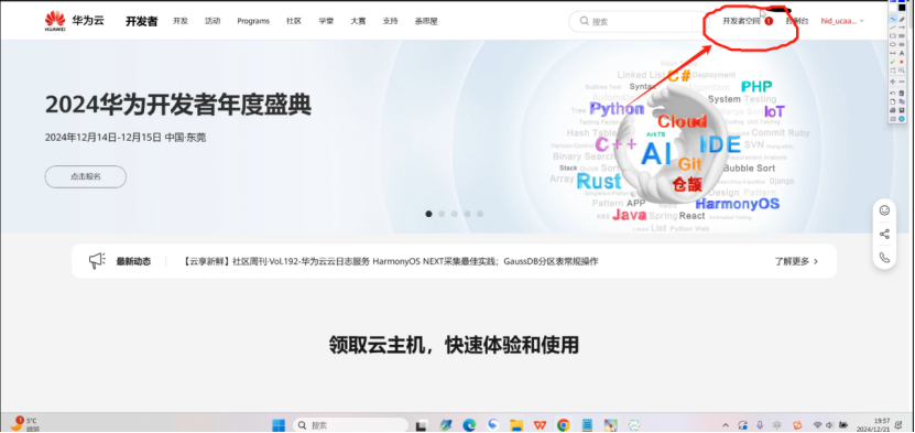

已经申请好华为云主机后,进入以下网站:
https://developer.huaweicloud.cn/
一、进入云主机
(1)登录以后,进入开发者空间

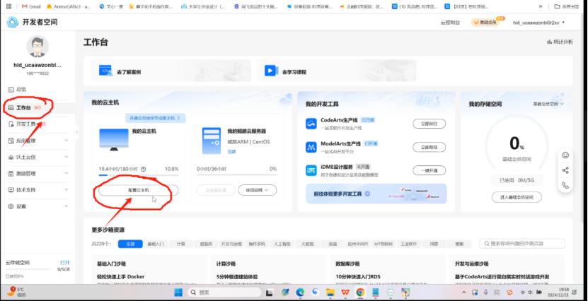

(2)点击工作台,然后点击配置云主机

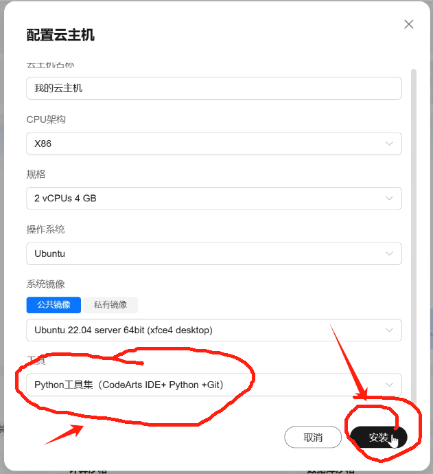

(3)根据自己需要的开发语言要求,对云主机的开发工具进行选择(如我的课程是机器学习课程,用的是python开发语言,选择python后点击安装)

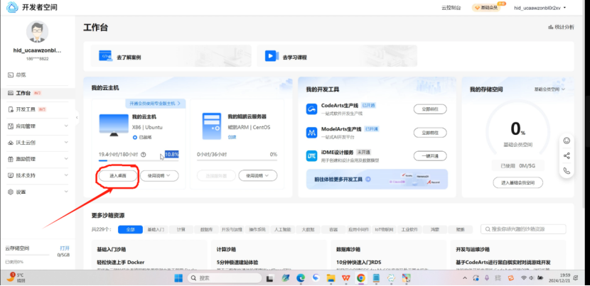

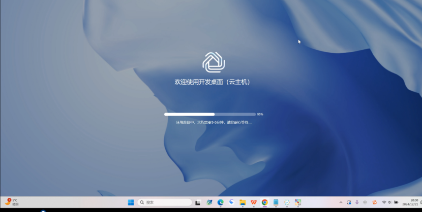

(4)点击进入桌面,会切换页面进入云主机
(5)第一次进入需要等待3-5分钟,对云主机进行配置

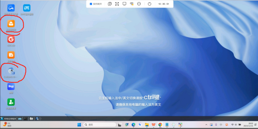

(6)机器学习开发代码主要是红色圈起来的二个应用进行开发的。上面那个是华为云存储空间,通过云存储空间可以把本地文件上传到云主机,下面那个codearts(pythonIDE)就是做实验主要使用的应用,这个应用的界面和pycharm的界面几乎是一样的,也可以安装各种插件。

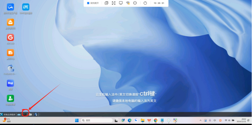

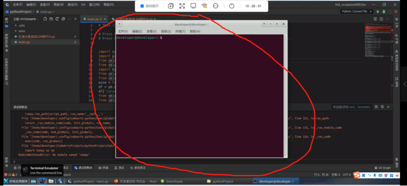

(8)点击下面的那个黑色小方框,他实际上就是本地安装第三方包一样的终端。
(9)点击以后就会弹出这个方框,然后把下面的红色代码一行一行的贴进行就可以了。
sklearn安装pip install scikit-learn
matplotlib安装pip install matplotlib
Pandas 安装 pip install Pandas
Numpy 安装 pip install Numpy
tkinter安装 sudo apt-get install python3-tk(这个是云主机中IDE可以通过plt.show()正常显示图片必须安装的包,如果不安装是不可以在IDE里面显示图片的,如果没有这个方面要求可以不装,里面的图片使用save是可以正常保存的)
Pytorch 安装 pip install torch==2.5.0 torchvision==0.20.0 torchaudio==2.5.0 --index-url https://download.pytorch.org/whl/cpu

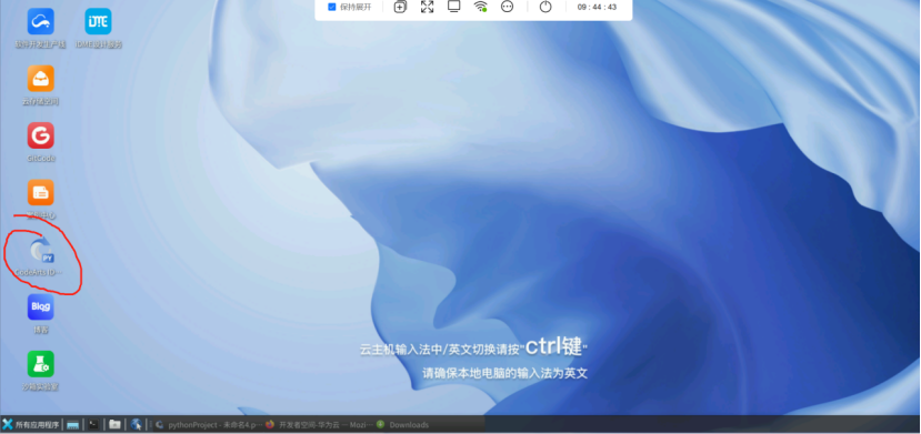

(10)双击pythonIDE

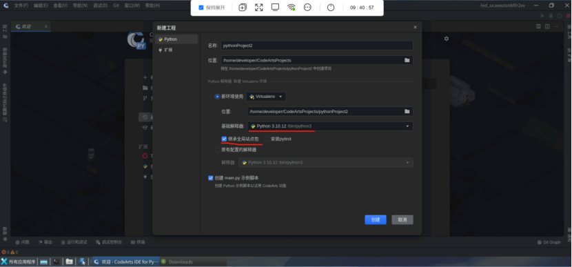

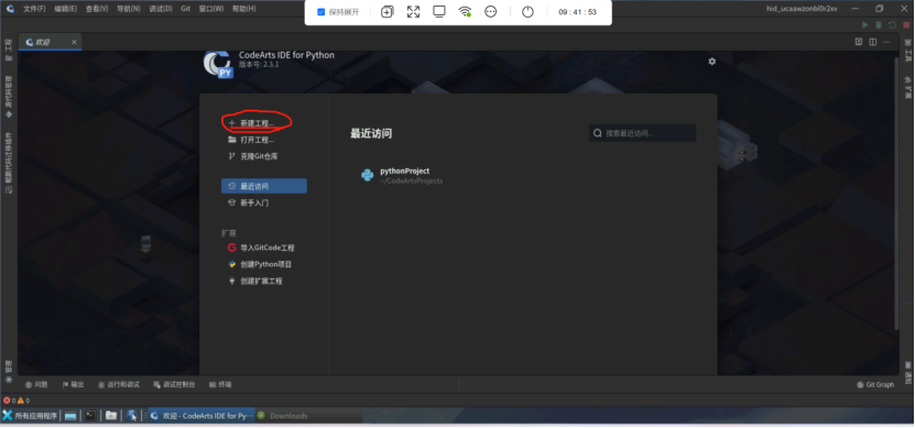

(11)新建一个工程项目
(12)创建一个工程项目。注意这里的python版本都是3.10的所以安装相关第三包的时候也需要注意。

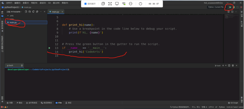

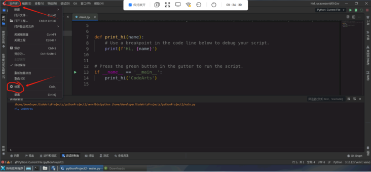

(13)点击创建以后就会看到这个main.py文件,注意看到上面的红色圈起来的绿色箭头吗?那里就是运行按钮用的,旁边的绿色小虫子就是调试按钮

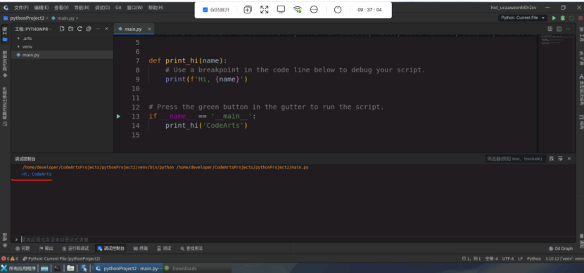

(14)点击运行 按钮以后,输出下面红色横线画的HI。Codearts就说明完成了最简单的部分了。

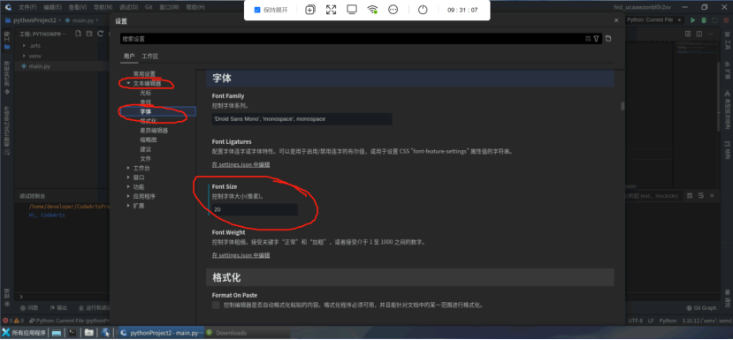

(15)调整字体大小,先点击“文件”,在点击“设置”
(16)点击“文本编辑器”,点击“字体”,在红色圈出来的地方就可以对字体进行编辑了。
