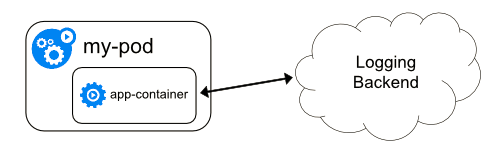

  • 将日志直接从应用程序中推送到日志记录后端。

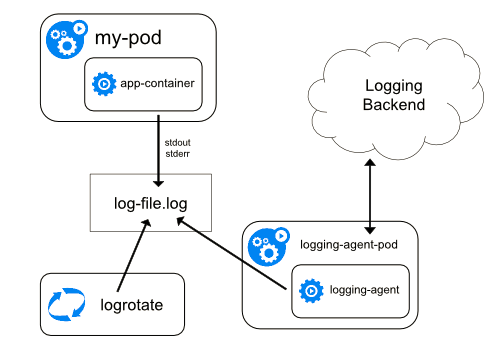

使用节点级日志代理
可以通过在每个节点上使用节点级的日志记录代理来实现集群级日志记录。 日志记录代理是一种用于暴露日志或将日志推送到后端的专用工具。 通常,日志记录代理程序是一个容器,它可以访问包含该节点上所有应用程序容器的日志文件的目录。
由于日志记录代理必须在每个节点上运行,推荐以 DaemonSet 的形式运行该代理。
节点级日志在每个节点上仅创建一个代理,不需要对节点上的应用做修改。
容器向标准输出和标准错误输出写出数据,但在格式上并不统一。 节点级代理收集这些日志并将其进行转发以完成汇总。

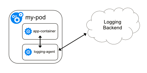

使用边车容器运行日志代理  sidecar

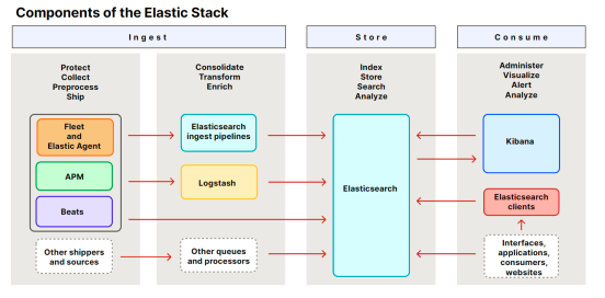

Elasticsearch
Elasticsearch是一个开源的分布式搜索和分析引擎,建立在Apache Lucene库之上。它提供了一个高性能、可伸缩和全文搜索能力强大的分布式系统,适用于处理大规模数据集的搜索、分析和实时数据处理。

Kibana是一个开源的数据可视化和分析平台,与Elasticsearch紧密集成。它提供了一个直观的Web界面,让用户能够轻松地探索、分析和可视化存储在Elasticsearch中的数据。

Filebeat
Filebeat是一个轻量级的开源日志数据收集器,由Elasticsearch提供支持。它专门用于收集、解析和发送日志文件和其他结构化数据到Elasticsearch或Logstash等目标系统进行处理和分析。

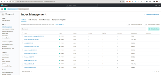

修改 Kibana SVC 使用 NodePort
Bash
type: NodePort

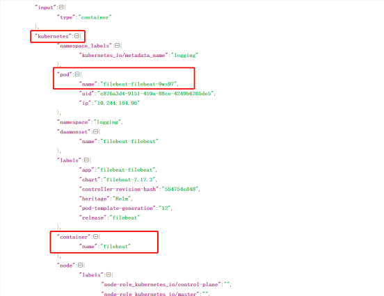

安装 Filebeat
Bash
[root@master-01 20-log]# helm search repo  elastic/filebeat  -l
NAME                    CHART VERSION        APP VERSION        DESCRIPTION
elastic/filebeat        8.5.1                8.5.1              Official Elastic helm chart for Filebeat
elastic/filebeat        7.17.3               7.17.3             Official Elastic helm chart for Filebeat
elastic/filebeat        7.17.1               7.17.1             Official Elastic helm chart for Filebeat
elastic/filebeat        7.16.3               7.16.3             Official Elastic helm chart for Filebeat
[root@master-01 20-log]# helm pull elastic/filebeat --version=7.17.3
Bash
[root@master-01 20-log]# helm -n logging install filebeat  -f filebeat/filebeat-values-1.yaml  ./filebeat
LAST DEPLOYED: Sat Nov 18 21:53:15 2023
NAMESPACE: logging
STATUS: deployed
REVISION: 1
TEST SUITE: None
NOTES:
1. Watch all containers come up.
  $ kubectl get pods --namespace=logging -l app=filebeat-filebeat -w
