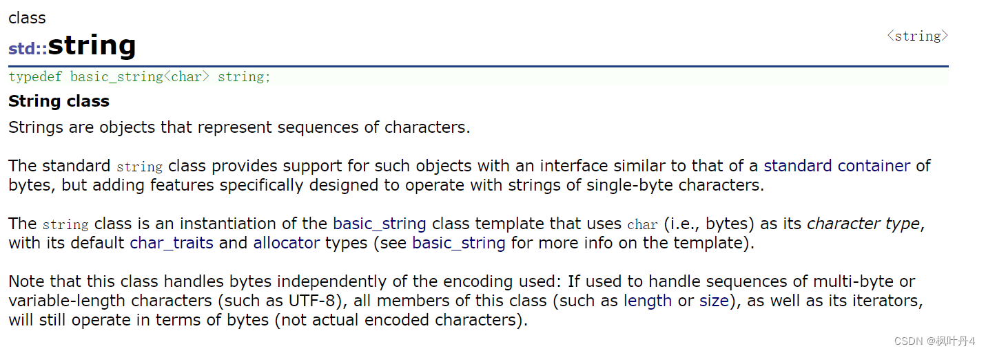

2 -> 标准库中的string类
2.1 -> string类
  1. 字符串是表示字符序列的类;
  2. 标准的字符串类提供了对此类对象的支持,其接口类似于标准字符容器的接口,但添加了专门用于操作单字节字符字符串的设计特性;
  3. string类是使用char(即作为它的字符类型,使用它的默认char_traits和分配器类型);
  4. string类是basic_string模板类的一个实例,它使用char来实例化basic_string模板类,并用char_traits和allocator作为basic_string的默认参数;
  5. 注意,这个类独立于所使用的编码来处理字节:如果用来处理多字节或变长字符(如UTF-8)的序列,这个类的所有成员(如长度或大小)以及它的迭代器,将仍然按照字节(而不是实际编码的字符)来操作。

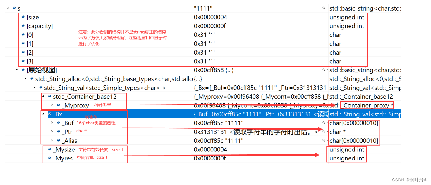

6. vs和g++下string结构的说明
注意:下述结构是在32位平台下进行,32位平台下指针占4个字节。
  • vs下string的结构
string总共占28个字节,内部结构稍微复杂一点,先是有一个联合体,联合体用来定义string中字符串的存储空间:
  • 当字符串长度小于16时,使用内部固定的字符数组来存放;
  • 当字符串长度大于等于16时,从堆上开辟空间。
union _Bxty
{ // storage for small buffer or pointer to larger one
 value_type _Buf[_BUF_SIZE];
 pointer _Ptr;
 char _Alias[_BUF_SIZE]; // to permit aliasing
} _Bx;
这种设计也是有一定道理的,大多数情况下字符串的长度都小于16,那string对象创建好后,内部已经有了16个字符数组的固定空间,不需要通过堆创建,效率高。
其次:还有一个size_t字段保存字符串长度,一个size_t字段保存从堆上开辟空间总的容量。
最后:还有一个指针做一些其他事情。
故总共占16 + 4 + 4 + 4 = 28个字节。

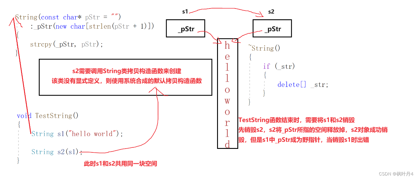

	char* _str;
void TestString()
	String s1("hello world");
	String s2(s1);
说明:上述String类没有显式定义其拷贝构造函数与赋值运算符重载,此时编译器会合成默认的,当用s1构造s2时,编译器会调用默认的拷贝构造。最终导致的问题是,s1、s2共用同一块内存空间,在释放时同一块空间被释放多次而引起程序崩溃,这种拷贝方式,称为浅拷贝
3.2 -> 浅拷贝
浅拷贝:
也称位拷贝,编译器只是将对象中的值拷贝过来。如果对象中管理资源,最后就会导致多个对象共享同一份资源,当一个对象销毁时就会将该资源释放,而此时另一些对象不知道该资源已经被释放,以为还有效,所以当继续对资源进项操作时,就会发生访问违规。

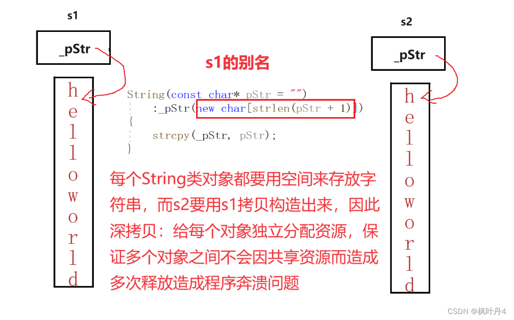

可以采用深拷贝解决浅拷贝问题,即:每个对象都有一份独立的资源,不要和其他对象共享。
3.3 -> 深拷贝
如果一个类中涉及到资源的管理,其拷贝构造函数,赋值运算符重载以及构造函数必须要显式给出。一般情况都是按照深拷贝方式提供。
