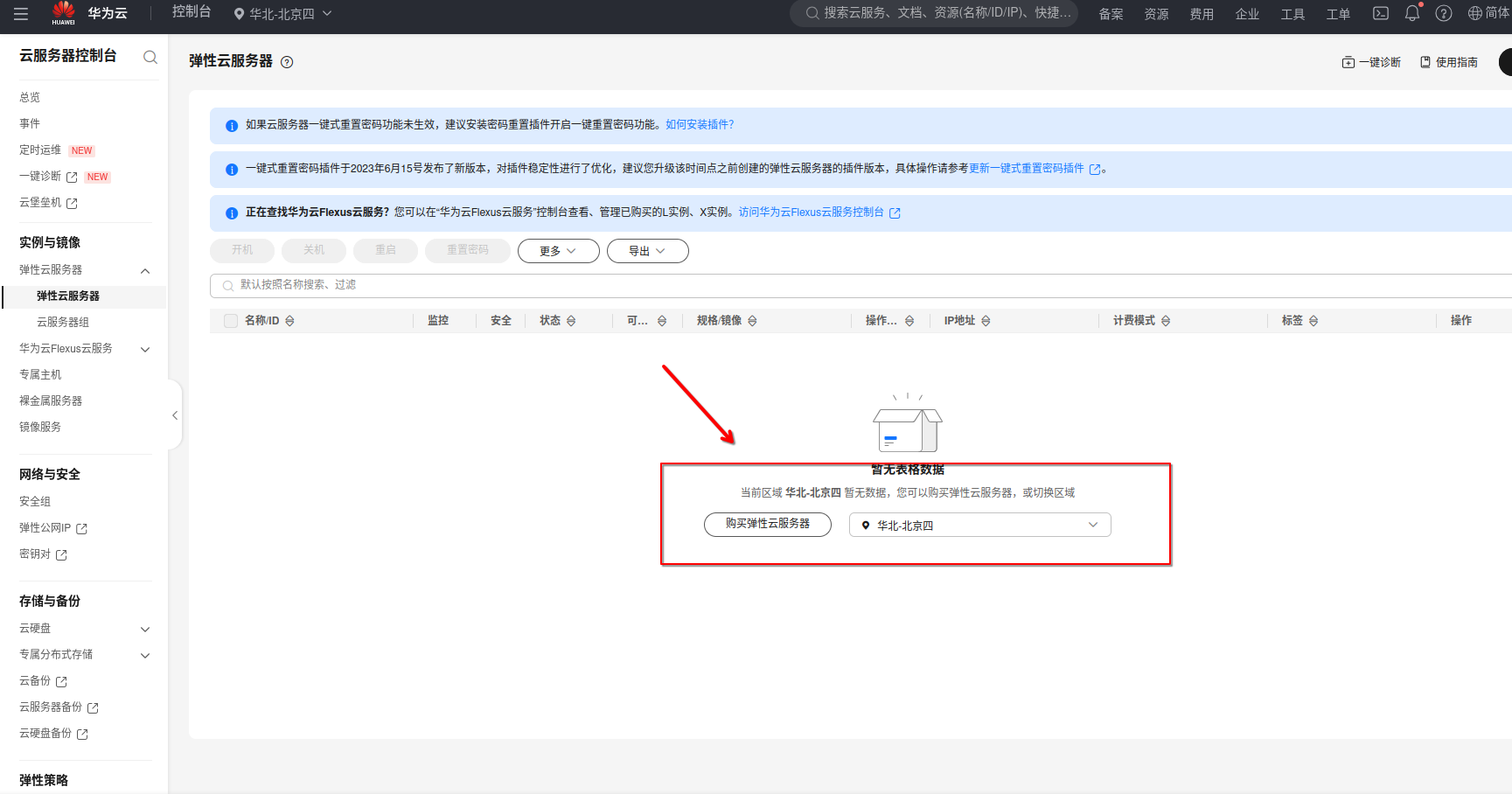

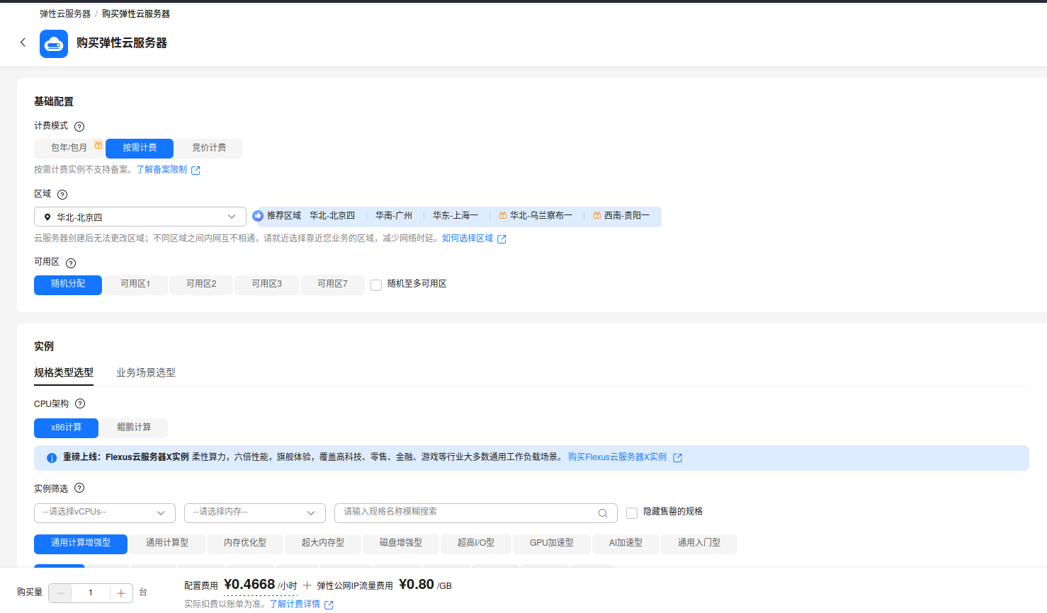

购买弹性云服务器, 可用区最好选择离你较近的区域:
在购买实例时可以选择包月付费或者按需付费,包月购买适合完成该项目后想继续体验华为云的用户, 如果只打算体验该项目则可以选择按需付费

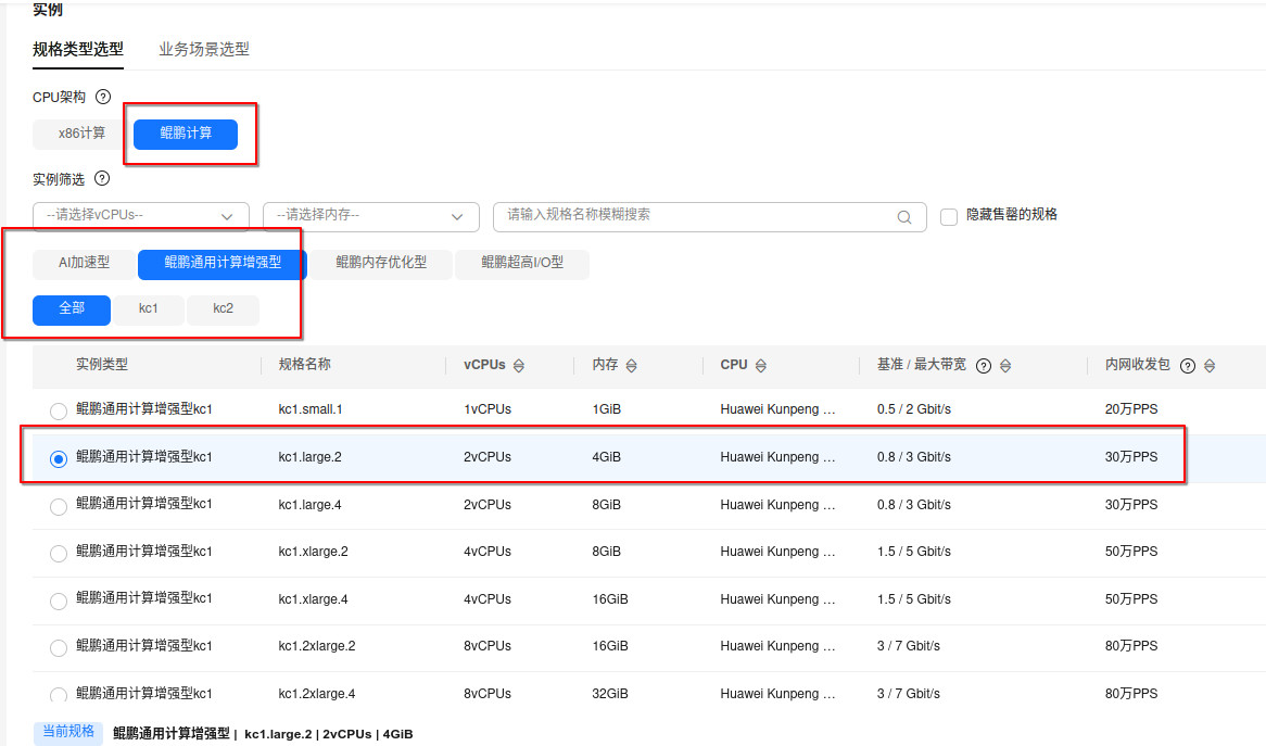

注意CPU架构需要选择鲲鹏计算,其他的配置按需选用即可:

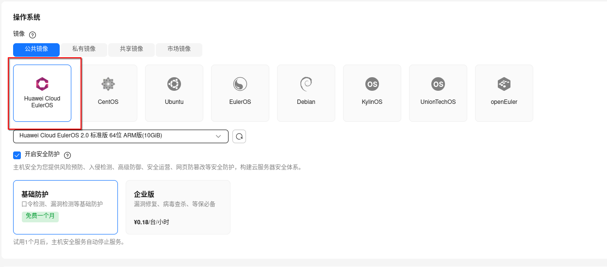

操作系统选择 EulerOS, 该系统是由华为开发和提供支持的,其他配置保持默认即可

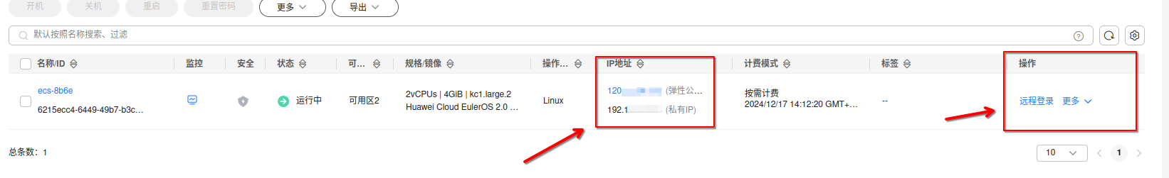

在创建完成后可在控制台管理该服务器, 可以直接使用右侧的远程登录, 也可以使用自己的ssh客户端通过ip地址登录.

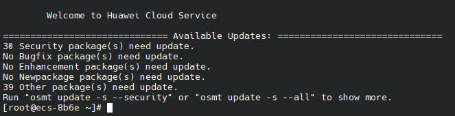

以下就是通过ip地址成功登录的结果

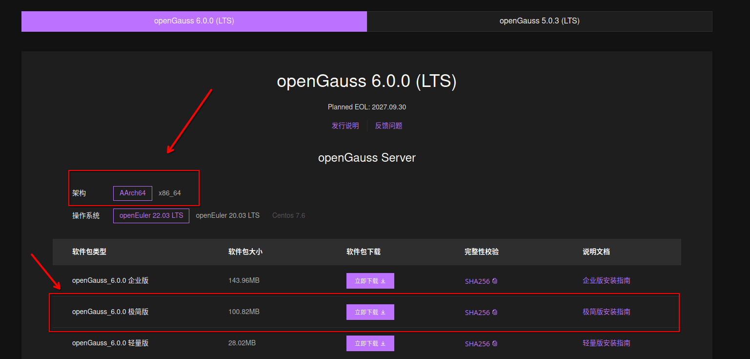

先打开OpenGauss的官方网站下载最新的LTS安装包, 注意需要安装AArch64架构的安装包, 作为体验项目可以下载极简版.

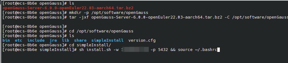

下载并安装,安装指令如下:
tar -jxf openGauss-Server-x.x.x-openEuler20.03-x86_64.tar.bz2 -C /opt/software/openGauss  # 使用自定义安装路径替换掉 /opt/software/openGauss
cd /opt/software/openGauss/simpleInstall  # 进入安装目录
sh install.sh  -w "xxxx" -p 5432 &&source ~/.bashrc  # 安装,注意不能使用root用户安装

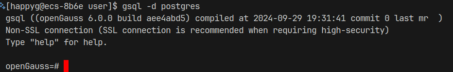

安装执行完成后,使用ps和gs_ctl查看进程是否正常。
ps ux | grep gaussdb gs_ctl query -D /opt/software/openGauss/data/single_node
使用gsql -d postgres测试连接, 连接成功结果如下:

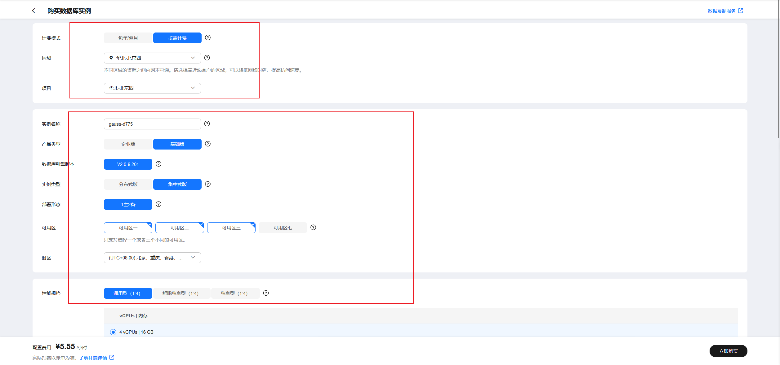

在华为云搜索框中搜索 GaussDB可进入购买界面, 由于购买的数据库配置较高,故最好选择按需购买节约成本:

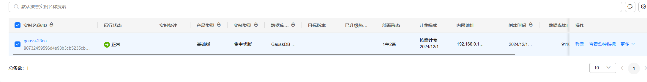

创建成功后结果如下图, 可以通过内网ip地址和端口进行连接:

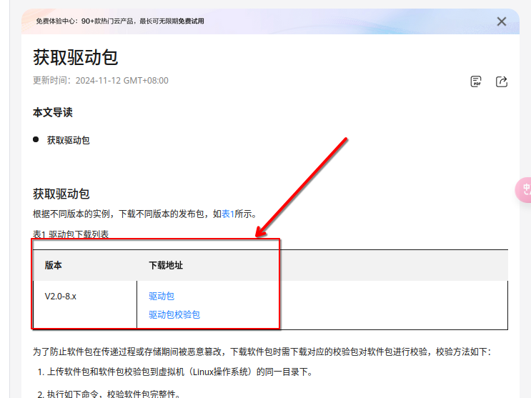

前往 https://support.huaweicloud.cn/centralized-devg-v8-gaussdb/gaussdb-42-1836.html 下载GaussDB驱动包:
下载解压后选择对应的版本复制到demo目录中去, 我使用的是位于 GaussDB_driver/Centralized/Euler2.9_arm_64目录下的GaussDB-Kernel_505.2.0_Euler_64bit_Go.tar.gz, 解压后获得驱动openGauss-connector-go-pq,将其复制到demo的根目录去.

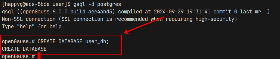

首先创建一个空数据库:

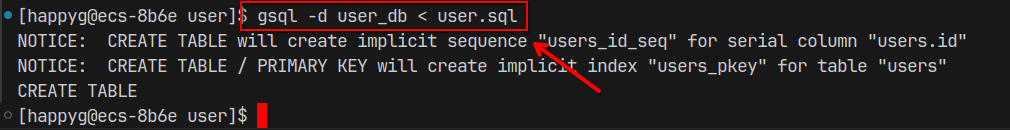

在该基础上执行 user/user.sql 语句,创建数据表。

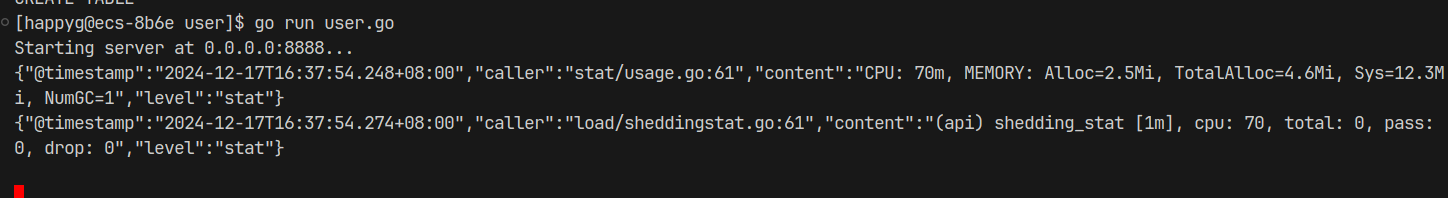

启动demo, 可以看到已经成功启动了,但是目前没有实现功能,需要进行下一步操作:

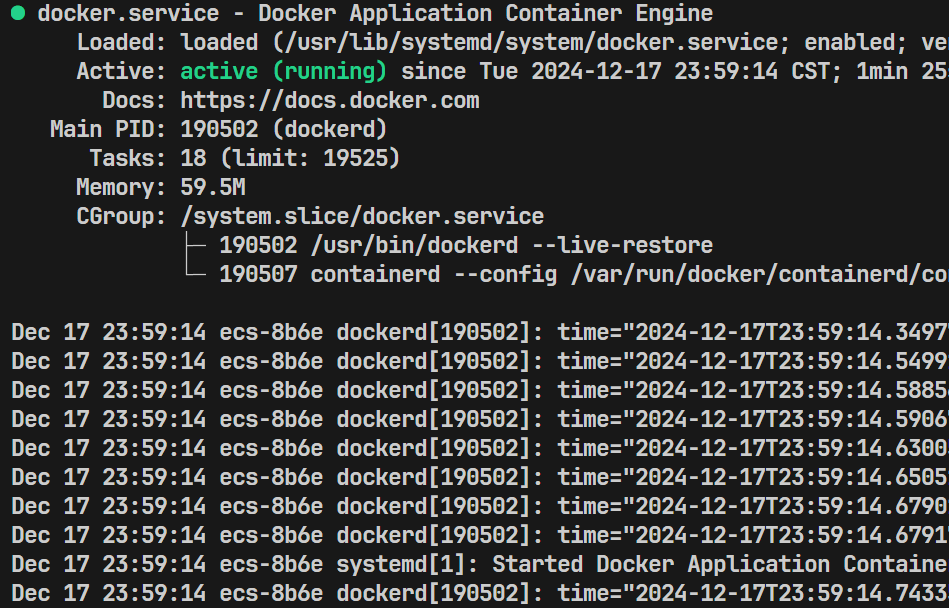

查看docker状态:
sudo systemctl status docker

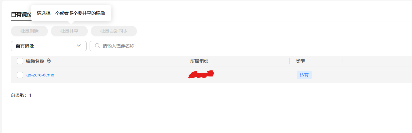

然后就可以在SWR中使用上传的镜像:

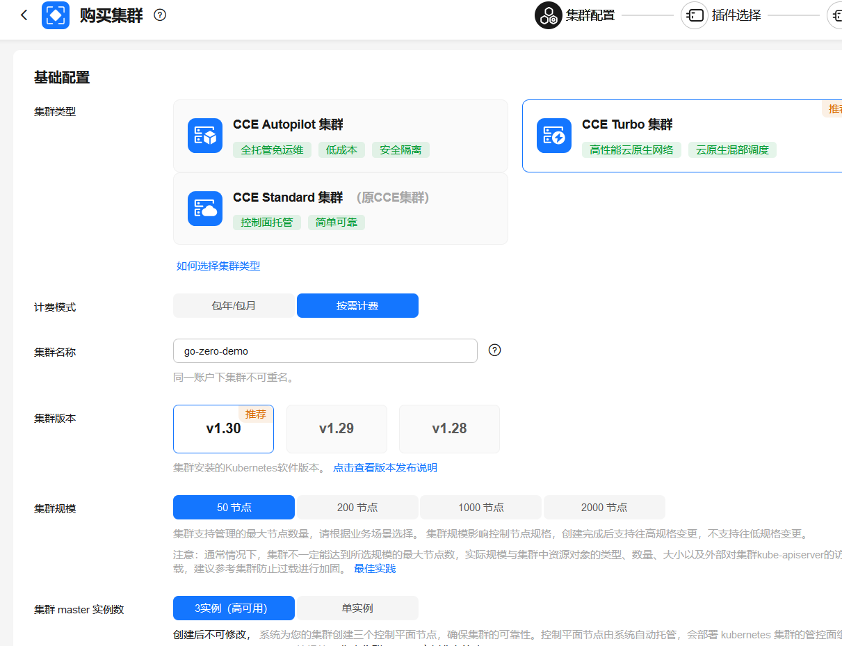

首先购买集群,推荐使用按需购买:

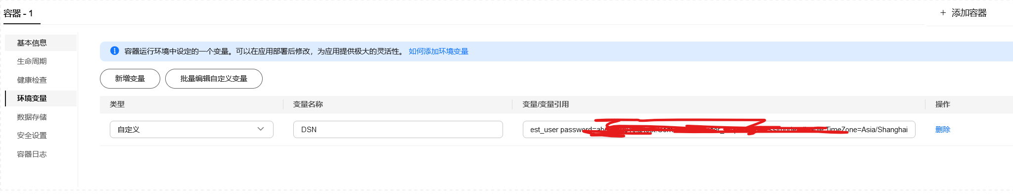

等集群创建完成后选择自己刚才上传的镜像创建无状态负载(Deployment),部署这个微服务.需要给容器添加环境变量,DSN 是 GaussDB 数据库连接字符串:

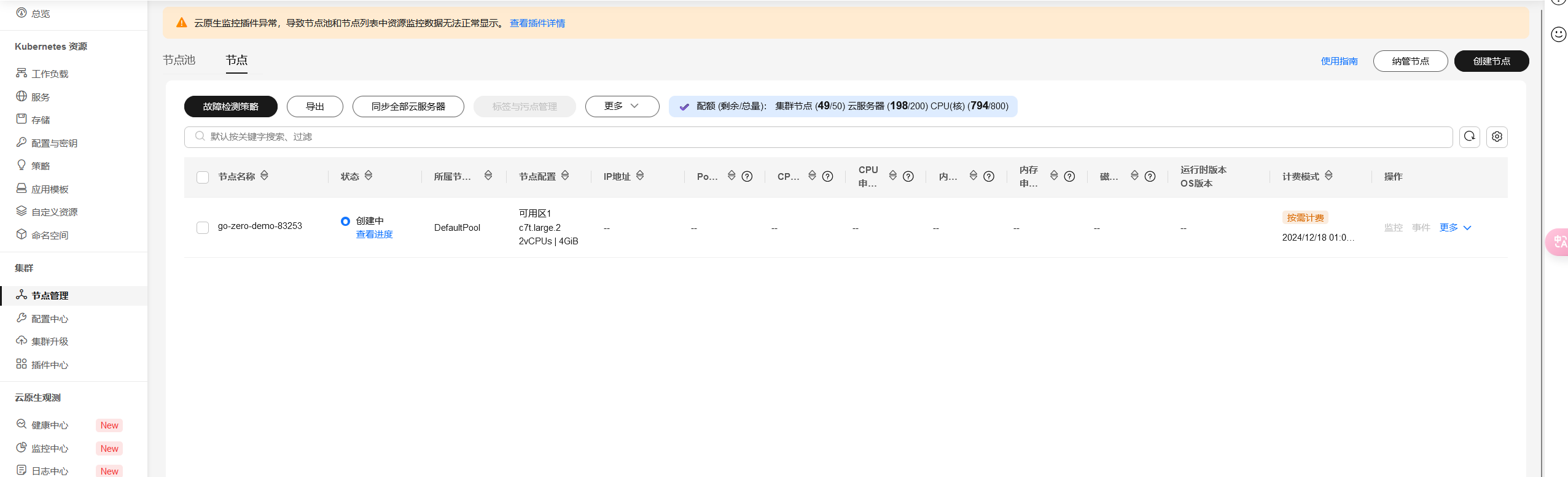

需要先在节点管理中创建节点,否则会运行失败:

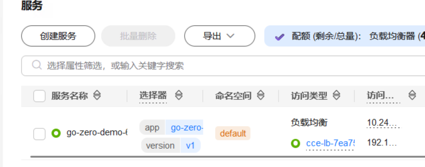

服务类型选择 ELB 负载均衡,这样就可以通过公网 IP 访问到这个服务:

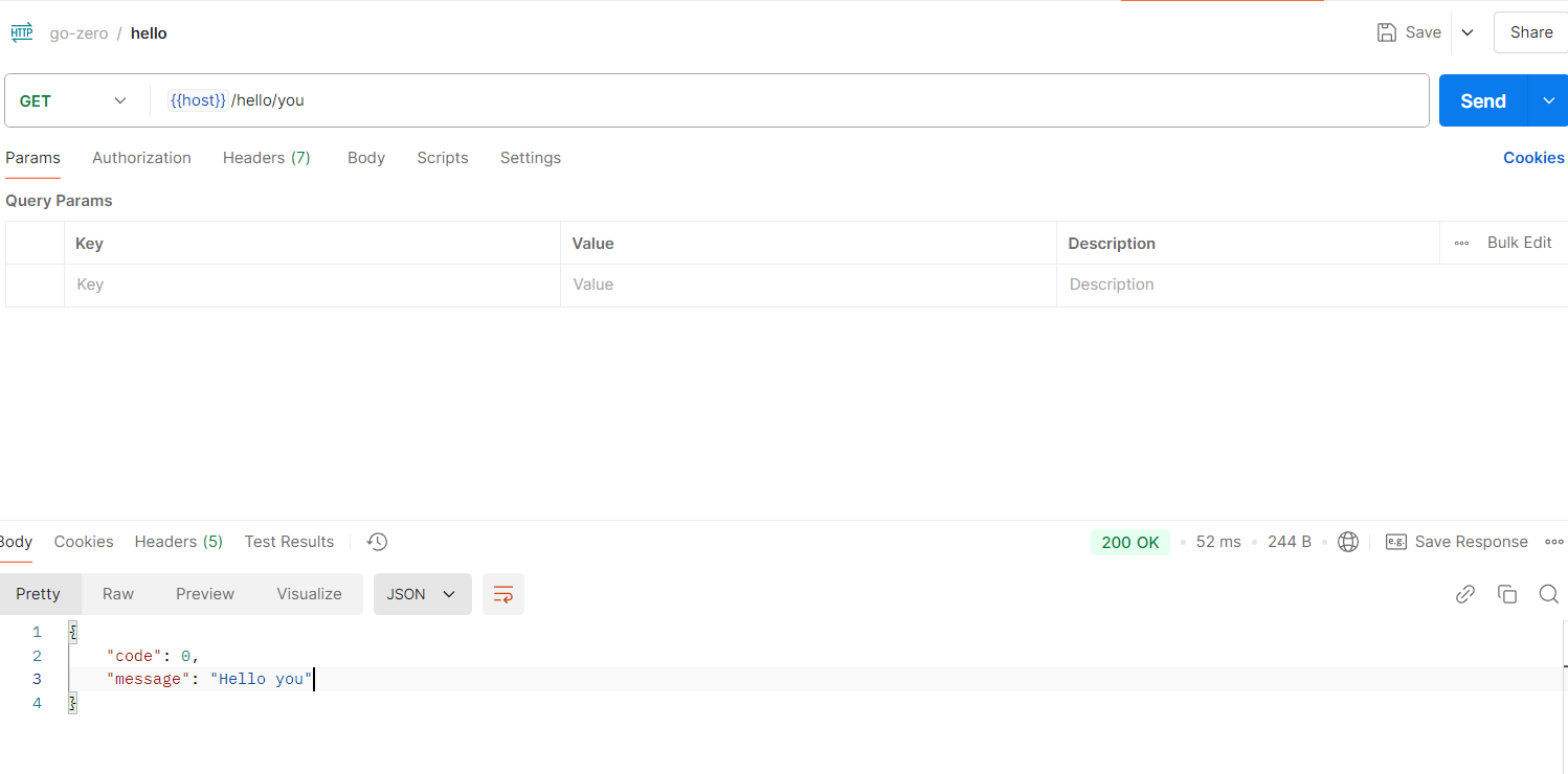

首先测试一下 get /hello验证服务正常:

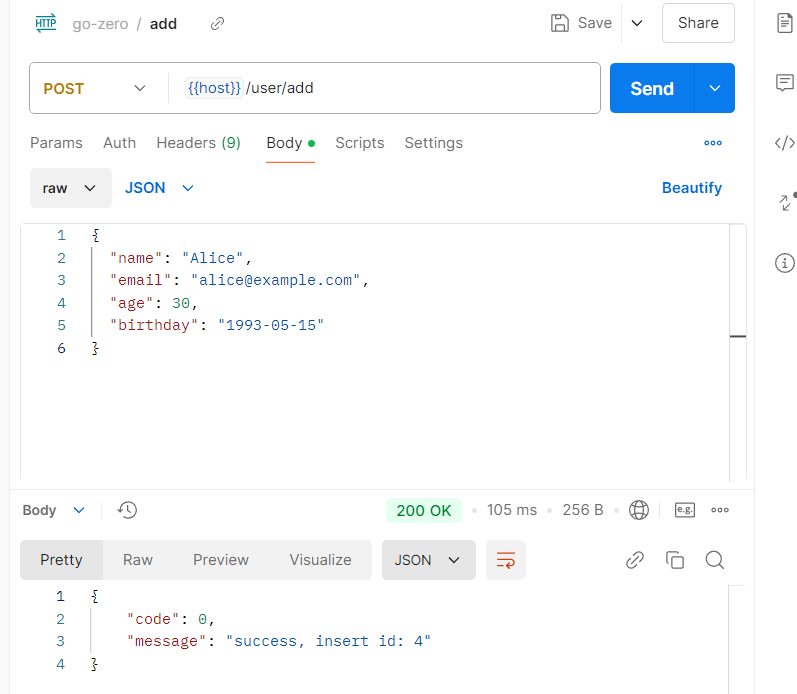

然后创建以下用户测试 post /user/add:
  "name": "Alice",
  "email": "alice@example.com",
  "age": 30,
  "birthday": "1993-05-15"
接口运行正常, 返回了 所插入的用户对应的 id

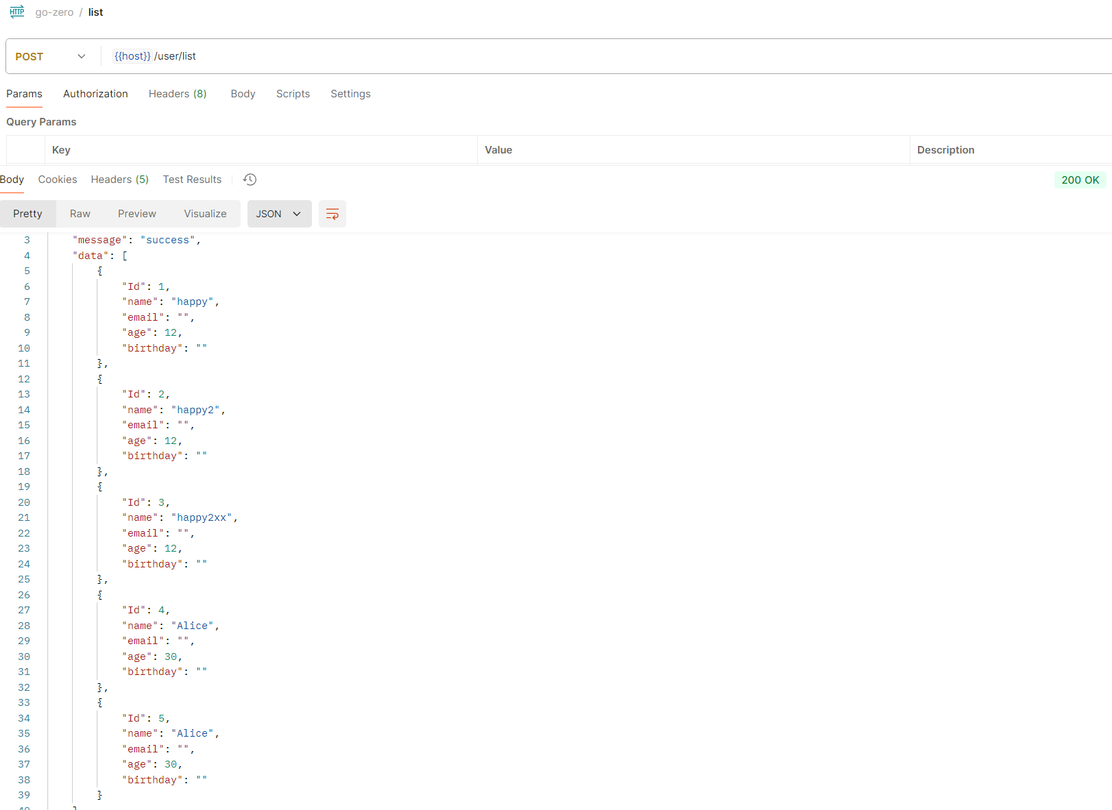

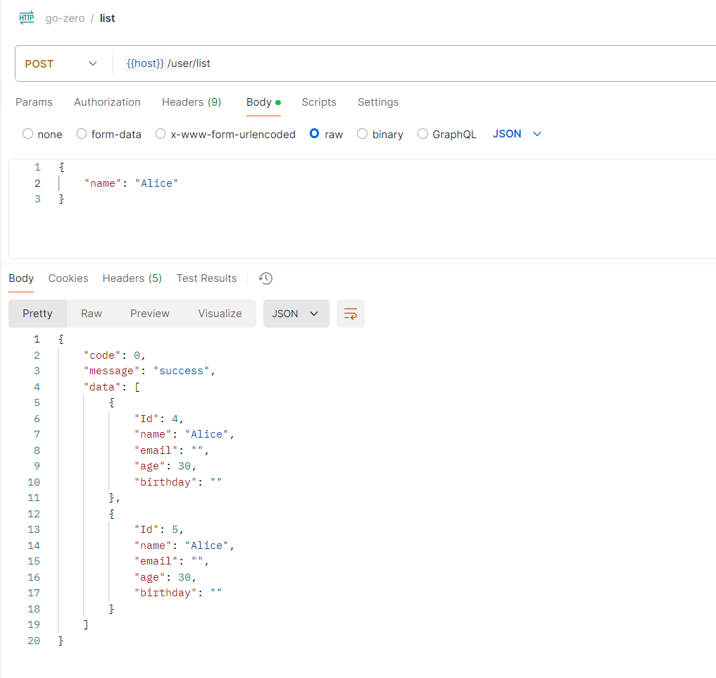

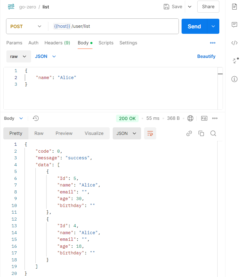

接下来测试 post /user/list, 如果不带参数会返回所有结果:

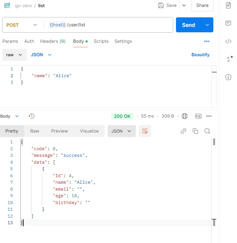

如果限制name则只会返回 对应的用户:

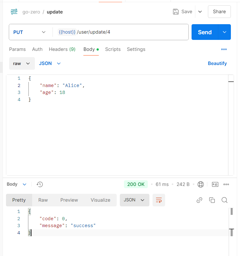

接下来修改一下 id=4的Alice的年龄为18
再次查询可以看到修改成功:

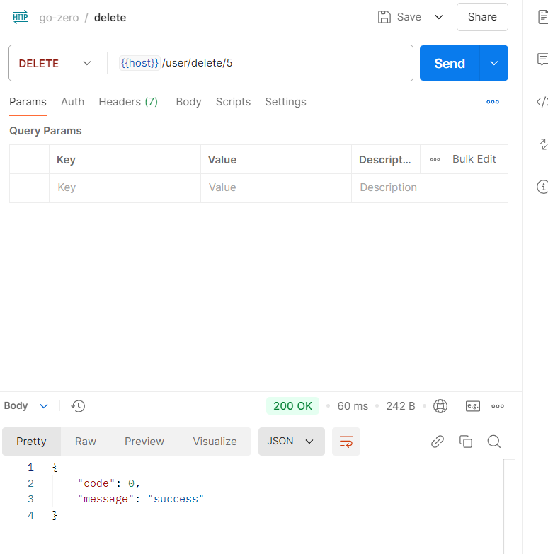

接下来将 id为5的重复数据删除:
可以看到对应目标已经被成功删除了:
