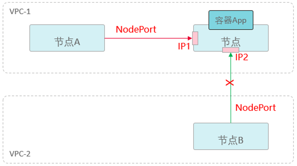

问题现象
在K8s集群内部署了一个推理实例,然后需要能从另外一个VPC访问。之前集群这么访问都是OK的,但是一个新建的集群发现不通,需要定位原因。
确定只是端口不通
首先我们在节点B里面curl 目标节点IP2+NodePort,发现是不通的。报错:Connection refused。
大家知道,Connection refused代表,报文到达对方了,但是对方拒收。说明指定的端口并没有在监听。通过ping命令也确实可以ping通IP2,也就网络本身没什么问题。

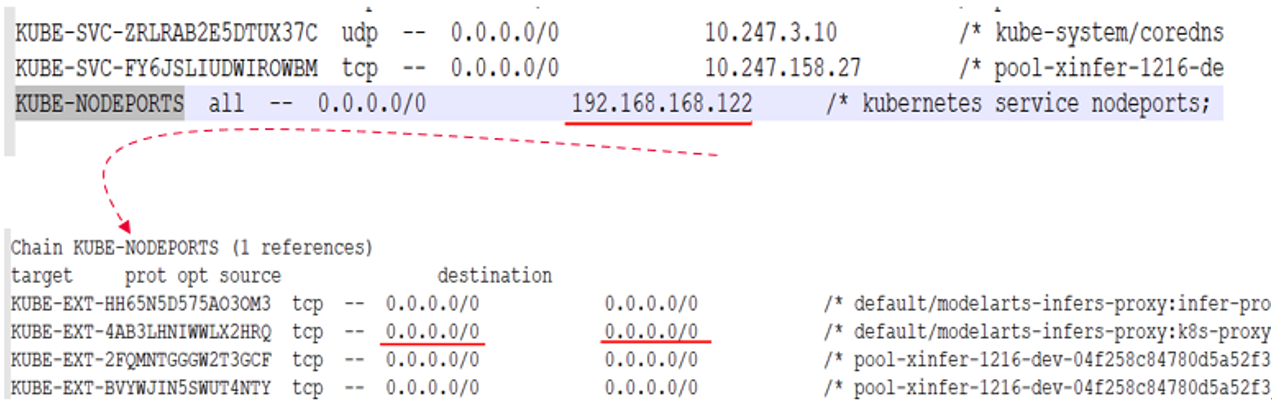

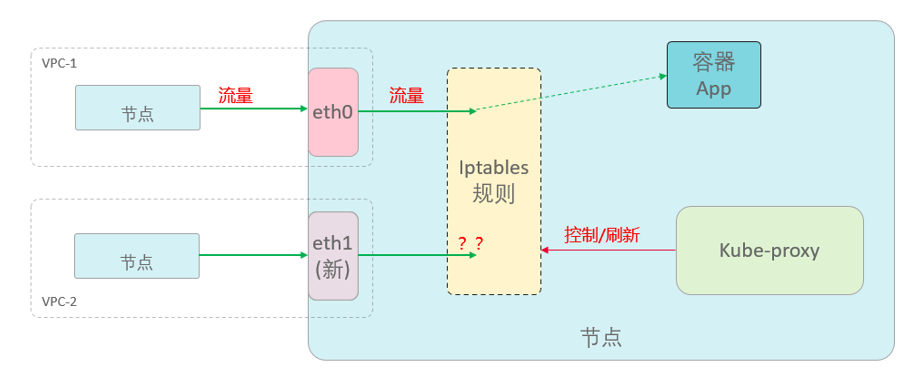

确定不是安全组拦截,说明TCP报文能到节点上,于是登录到节点上面进行分析。首先网卡1的NodePort端口可以通,网卡2的NodePort端口却没反应,说明这个2号端口没有被“招待”到。
 iptables -t nat -nvL (可以先过滤端口筛选: | grep 32262 )

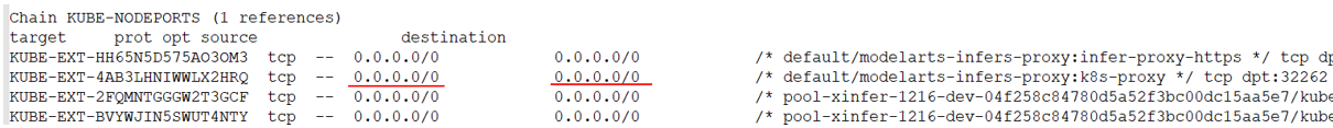

可以看到,这条规则(B)匹配是:源IP是「任意」,目的IP是「任意」,因此规则本身没问题。那再看这条规则的“上家”入口:

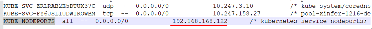

可以看到,这里规则(A)是:源IP是「任意」,目的IP是「eth0」的,才能进入上一步的“规则B”的匹配。这就说明:如果目的IP地址是第2张网卡(eth1)的报文,压根不会进来。那肯定不会匹配到NodePort的规则进行“目的地址转换”了。如下图:

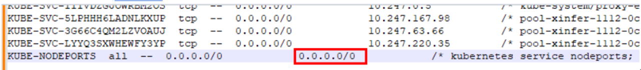

于是,我们回去看正常集群节点的规则。果然,好的节点的规则是这样的:
源IP是「任意」,目的IP是「任意」,都可以进一步执行“NodePort规则(B)匹配”。这就解释了为什么老集群可以通,新集群不能通的问题了。

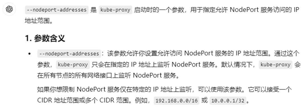

其实你如果一开始就知道Kube-Proxy有个参数叫“nodeport-addresses”就是用来控制监听Host节点上哪个网卡的,很快就知道问题出在哪。
但是咱们这次定位过程是,提前不知道有这么个参数,是通过问题定位过程,再发现有这么参数的。虽然这样效率会低一点,但是这种定位过程依然也是有意义的,毕竟搞业务的部门,不能强依赖有人对Kube-Proxy底层组件细节很熟悉。
