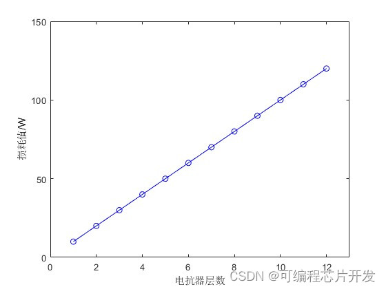

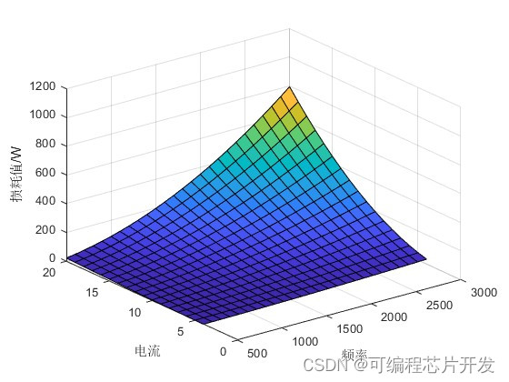

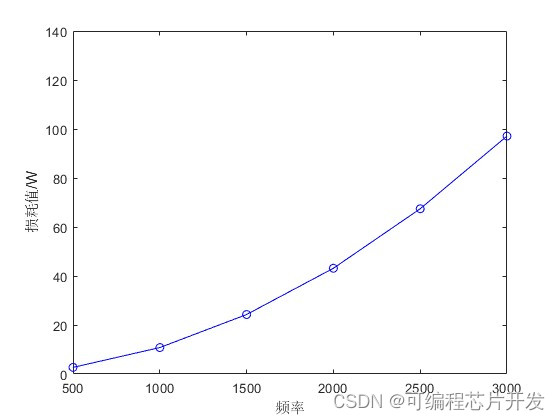

2.系统仿真结果

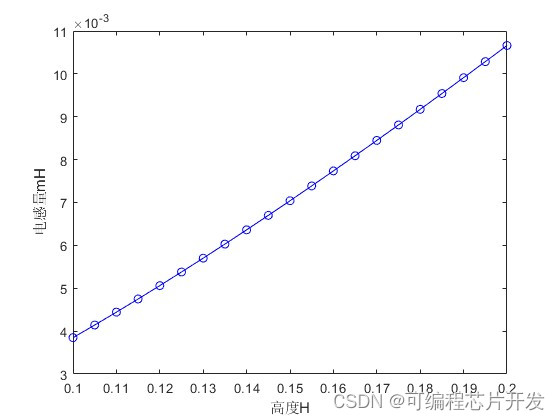

%不同高度的分析
Hs = [100:5:200]/1000;
for i = 1:length(Hs)
    i
    %高度H
    H = Hs(i);%mm
    %半径R
    R = 156.56/1000;
    %单位长度匝数n
    n = 26;
    %磁导率
    u = 4*pi*10^(-7);
    Zi= H;
    Z2= 0;
    %自感
    V1 = funcf(R,R,Zi);
    V2 = funcf(R,R,0);
    L1(i) = double(4*pi*u*(R)^3*n^2*(V1-V2));
end
figure;
plot(Hs,1000*L1,'b-o');
xlabel('高度H');
ylabel('电感量mH');

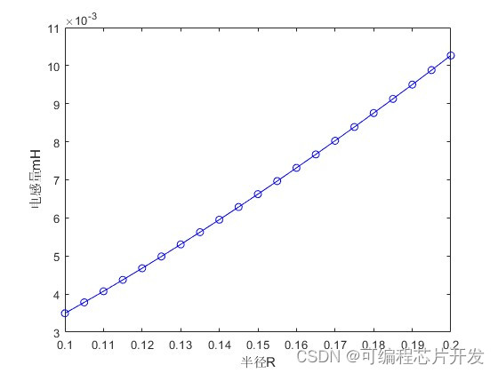

%不同半径的分析
Rs = [100:5:200]/1000;
for i = 1:length(Rs)
    i
    %高度H
    H = 150.5/1000;%mm
    %半径R
    R = Rs(i);
    %单位长度匝数n
    n = 26;
    %磁导率
    u = 4*pi*10^(-7);
    Zi= H;
    Z2= 0;
    %自感
    V1 = funcf(R,R,Zi);
    V2 = funcf(R,R,0);
    L2(i) = double(4*pi*u*(R)^3*n^2*(V1-V2));
end
figure;
plot(Rs,1000*L2,'b-o');
xlabel('半径R');
ylabel('电感量mH');

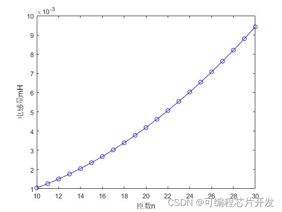

%不同匝数的分析
ns = [10:1:30];
for i = 1:length(ns)
    i
    %高度H
    H = 150.5/1000;%mm
    %半径R
    R = 156.56/1000;
    %单位长度匝数n
    n = ns(i);
    %磁导率
    u = 4*pi*10^(-7);
    Zi= H;
    Z2= 0;
    %自感
    V1 = funcf(R,R,Zi);
    V2 = funcf(R,R,0);
    L3(i) = double(4*pi*u*(R)^3*n^2*(V1-V2));
end
figure;
plot(ns,1000*L3,'b-o');
xlabel('匝数n');
ylabel('电感量mH');

       电抗器的损耗是由三种不同类型的损耗构成的,包括涡流损耗,电阻损耗以及环流损耗三种类型,下面分别对三种损耗的计算过程进行介绍。

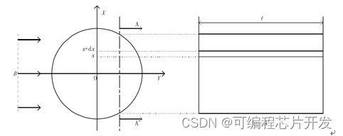

        涡流损耗主要是由于电抗器中处于交变磁场影响范围内的线圈产生的涡流而导致的损耗。又由于电抗器是由多个导线绕成,因此我们先分析单个圆形导线的涡流损耗。如图所示,其为单个导线的横截面。
涡流损耗可以通过如下计算公式表示:
    电抗器的阻抗损耗是其最基本的一种损耗表现形式,其计算公式如所示:
       在电抗器正常工作过程中,由于交变磁场的影响,会导致电抗器中不同层次之间的线圈的漏电势不一样,那么就会导致各个线圈之间会产生相应的环流,并导致环流损耗。其计算公式可以表示为:
         通常情况下,电阻损耗是电抗器中的总损耗,一般情况下,随着电抗器半径的增加,其电阻损耗也会增加;而涡流损耗则不仅和半径有关,其还和电抗器的磁场、绕线匝数有关,其随着半径的增加而减少;环流损耗则与各层的电流相关。
