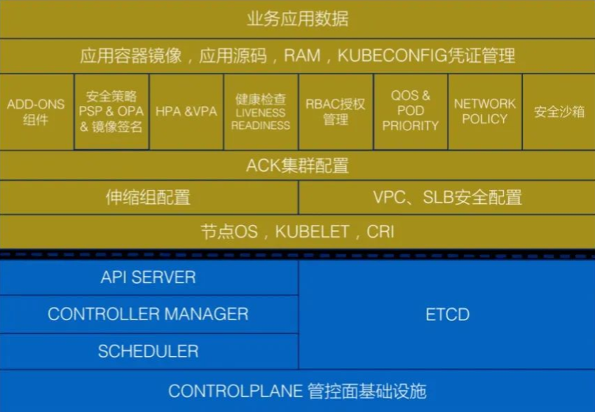

集群安全
认证
Kubernetes API Server 组件是 Kubernetes 集群资源操作的唯一入口,它通过 HTTP RESTful 的形式暴露服务,允许不同的用户、外部组件等访问它。我们使用 curl 命令去模拟访问 apisever 请求过程中,发生了什么。
