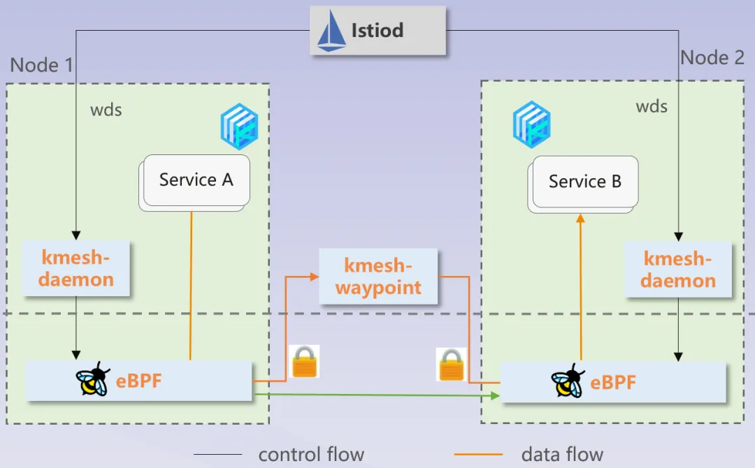

今天重点谈的是Dual-Engine模式(本文后续均以Kmesh指代),这是一种分层的流量治理架构,它是通过eBPF程序拦截应用流量,并根据用户策略进行路由、负载均衡等四层的治理;七层治理则采用中心式代理,这样既可以保证七层治理需求的多样性和扩展性,又避免了Sidecar架构中,流量两次进出七层代理的复杂性。Kmesh Dual-Engine的架构如下图所示:
Kmesh Dual-Engine架构

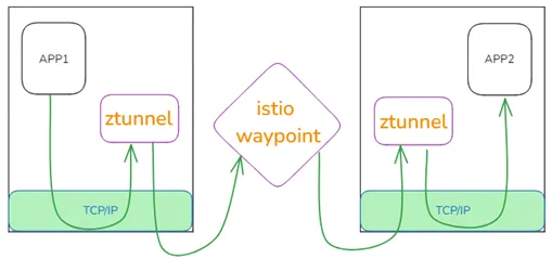

Ambient Mesh是Istio社区2022年推出的一种Sidecarless架构,其目的也是为用户提供资源开销更小的网络基础设施。Ambient也是采用分层的流量治理,其中节点上,用户态组件ztunnel负责拦截进出应用的流量,并进行四层转发;中心侧通过waypoint进行七层流量的治理,同样可以做到灵活、按需部署。
Ambient Mesh架构
我们可以看到Kmesh和Ambient Mesh在架构上非常相似,两者均采用了四七层分离的流量治理架构。然而不同之处在于,Ambient Mesh流量的拦截和转发依靠节点级用户态ztunnel,而Kmesh则依靠eBPF。ztunnel工作在用户态,因此应用发送的流量首先经过iptables的拦截,进入本机协议栈处理一次,发送到ztunnel,而经过ztunnel处理后,再发起第二次连接。同理在服务端,流量也会先被拦截到ztunnel,再次发起连接,然后经由本机协议栈发送到应用进程。
但是Kmesh对应用流量的拦截和转发,则是通过eBPF程序在socket的不同钩子点完成,整个过程没有增加多余的连接,因此每次通信过程比Ambient Mesh少两条连接。说到这里就不得不提一下Kmesh的设计初衷了。

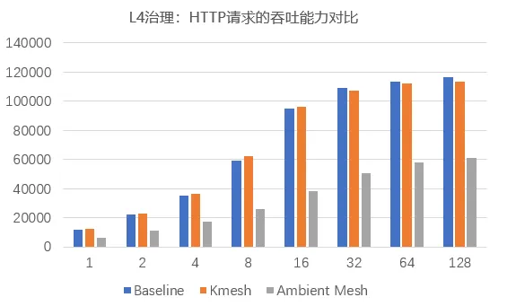

L4治理吞吐
四层服务治理,Kmesh的最大吞吐与基线(没有任何治理)基本一致,Kmesh的吞吐能力是Ambient Mesh的两倍左右。这里主要是因为,Kmesh的采用eBPF随流治理,不会增加访问路径的长度,而Ambient Mesh在客户端和服务端两个节点分别多了一个ztunnel用户态代理,导致流量路径多了两条连接。

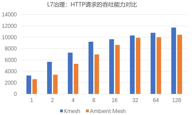

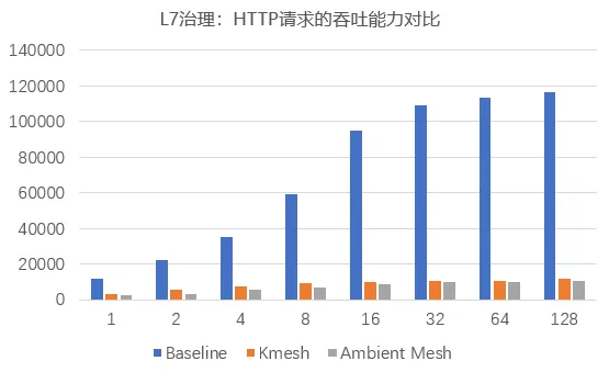

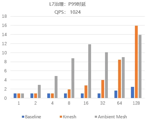

L7治理吞吐
L7治理吞吐放大图
七层服务治理,Kmesh与Ambient吞吐量均比基线差,因为两者均多了一层七层Envoy代理。但是Kmesh的吞吐大概是Ambient Mesh的1.3倍,这里还是得益于Kmesh的治理路径上少了两次用户态代理,减少了数据的用户态和内核态拷贝次数以及协议栈处理的次数。

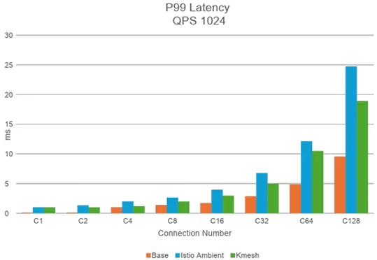

▍服务治理时延

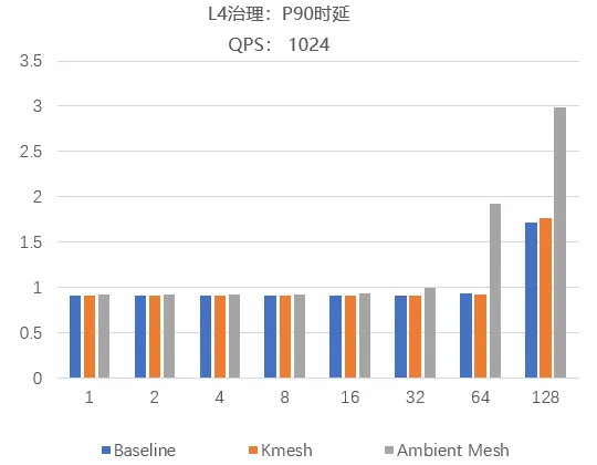

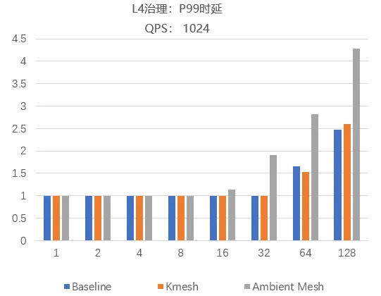

我们选取了在固定QPS 1024下,分别测试Kmesh和Ambient Mesh的L4和L7治理的时延。
L4服务治理时延测试
可以看到Kmesh的L4治理相比于基线,基本上没有增加额外的时延开销,而Ambient Mesh在并发连接数比较高的时候,增加了大概1.5ms的时延。可能是由于ztunnel在新版本引入了连接池导致。

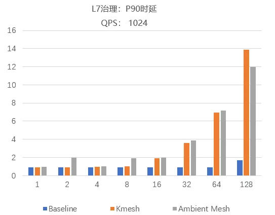

L7服务治理时延测试
我们可以看到在并发连接数低时,Kmesh与Ambient Mesh的七层治理时延增加非常少,在小于8并发的时候,Kmesh的时延小于1ms,Ambient Mesh的时延不可预测性更大,其P99时延甚至增加8ms。
随着并发连接数增加,Kmesh和Ambient Mesh的时延均增加。但是在小于32并发时,Kmesh的P99时延比Ambient Mesh好两倍多。在更高128并发时,Ambient Mesh的表现似乎更优一些,但是差距不大。
在笔者看来,造成以上结果的原因,主要有两点。1、Waypoint采用Envoy实现,当前测试中Envoy均启动两个worker线程并发处理。Envoy的线程间不共享任何状态和数据以避免锁冲突,但是同时带来了负载不均衡和延迟不稳定的问题。2、ztunnel的实现中增加了连接池的优化,虽然连接复用可以在高并发时节省一些连接资源,但是也可能带来额外的不稳定时延。

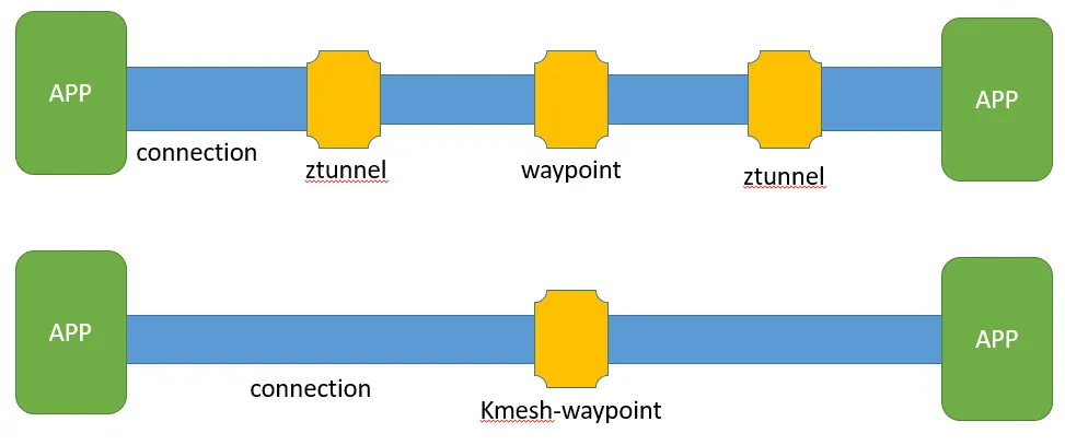

另外技术的对比不应该只局限在一些性能参数指标,还应该关注可靠性、运维的便捷性。服务访问链路就像是由多条管道连接起来的输水管,每一个接口连接就相当于一个用户态组件。输水管道中,接口连接处最容易漏水,而服务访问中同样如此,由于不同的代理组件接收、处理及发送数据的速度不一样,因此不同的代理设置不同的连接Buffer,不同的超时,不同的连接池等等参数。越多的连接级联,意味着越多的不可靠因素和风险存在。Kmesh在设计之初就重点考虑了极简运维和高可靠性,Kmesh尽可能地将流量治理下沉,尽量减少连接的跳数,从下图可以看出,Kmesh在服务访问链路上连接跳数比Ambient Mesh少2条,这大大降低了用户在故障后问题定位的复杂度。
将节点的流量治理下沉OS内核的另一个好处是,Kmesh在控制面升级时或者重启时,即使BPF程序更新,也不会导致业务的连接中断。而节点级用户态代理,天然不具备升级重启不影响业务通信的能力。
