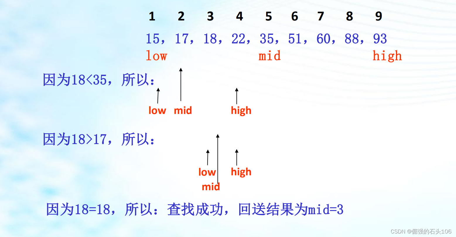

四、图解
通过绘制查找过程的示意图,可以更直观地理解二分查找的步骤。以一个简单的有序数组为例,每一次比较中间元素后,根据大小关系确定新的查找区间,不断重复直至找到目标元素或确定目标元素不存在。(此处可根据实际情况绘制简单的示意图,如一个数轴表示数组,用箭头指示每次查找区间的变化等)
