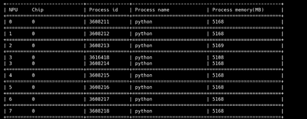

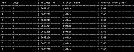

3       测试结果
Npu推理
运行程序前
运行程序后
我编辑npu时指定了npu编号为3,可以看到npu:3多了一个程序在运行。

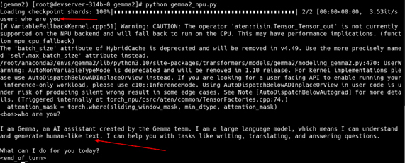

推理结果
此模型是对话模型,我输入问题并提交给模型后,模型正确反馈了答案。
