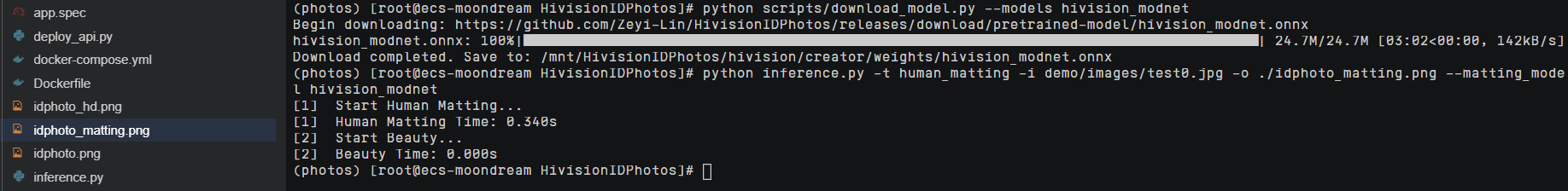

下载模型权重文件:
python scripts/download_model.py --models all #下载全部模型
# 如需指定下载某个模型
# python scripts/download_model.py --models modnet_photographic_portrait_matting
运行脚本命令示例:
 python inference.py -i demo/images/test0.jpg -o ./idphoto.png --height 413 --width 295

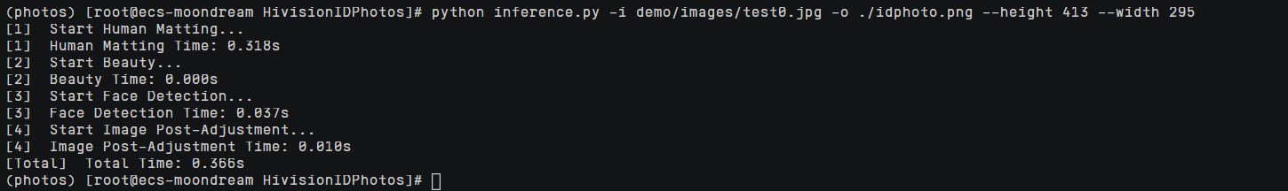

在鲲鹏cpu和欧拉操作系统下验证推理
1.安装依赖包
conda create -n Photos python=3.10.0
conda activate Photos
cd HivisionIDPhotos
pip install -r requirements.txt
2.运行脚本命令

1.1 CPU运行
运行脚本后输出:
运行后有图片输出:

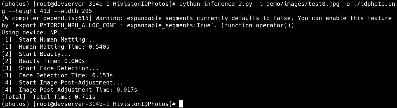

1、证件照制作
运行脚本后输出:

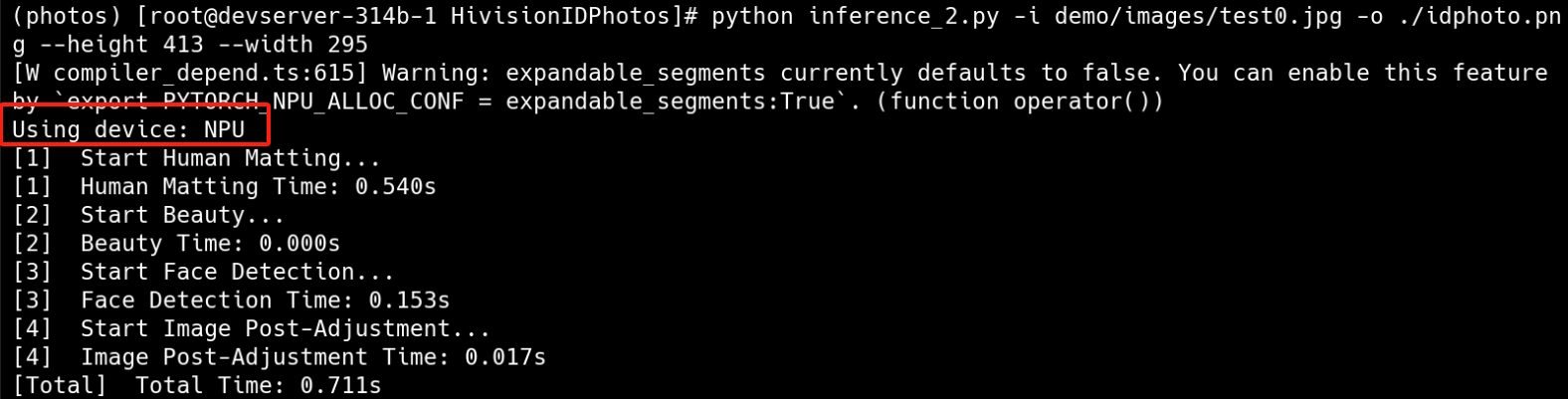

显示运行在npu上:
