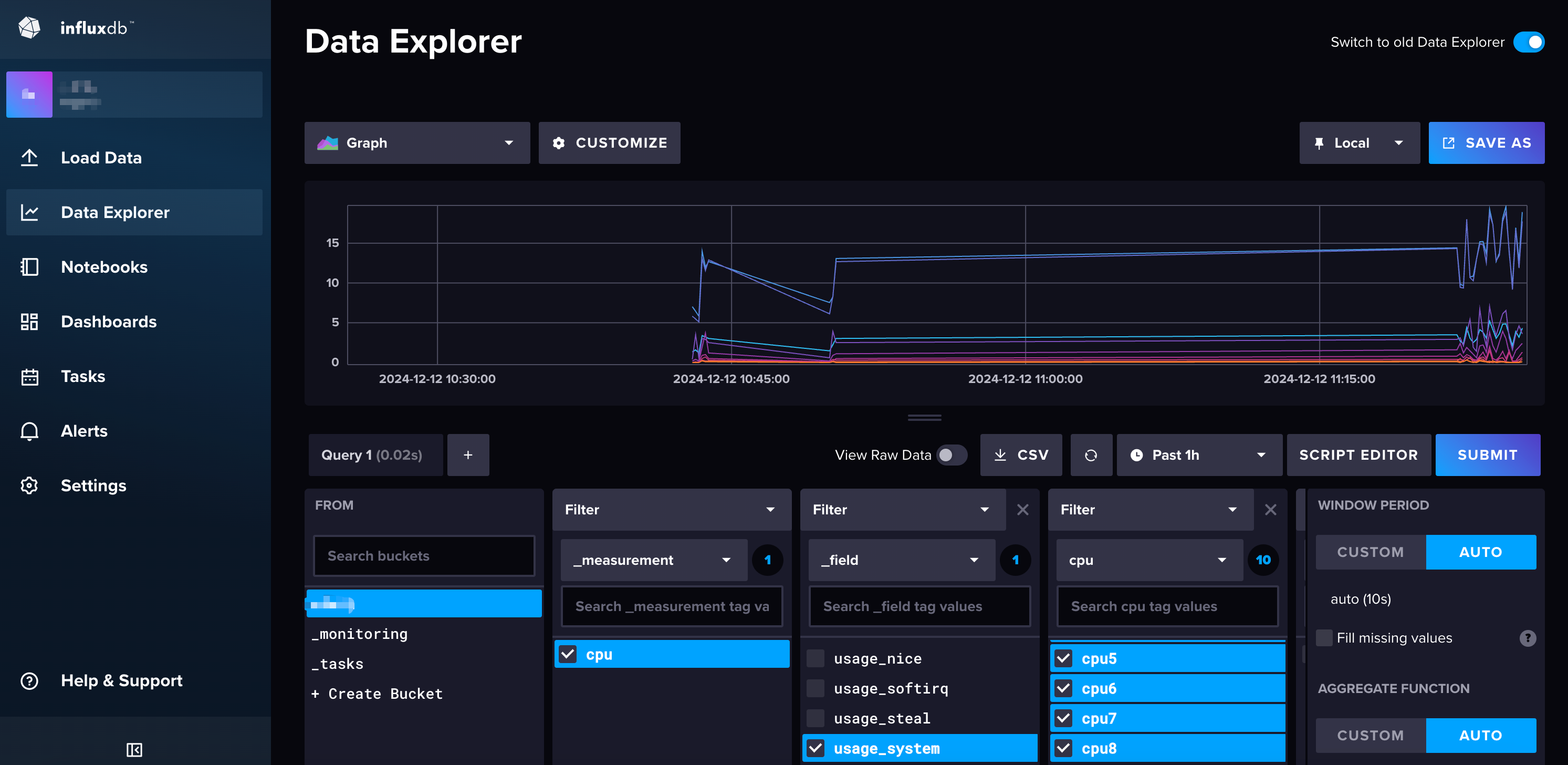

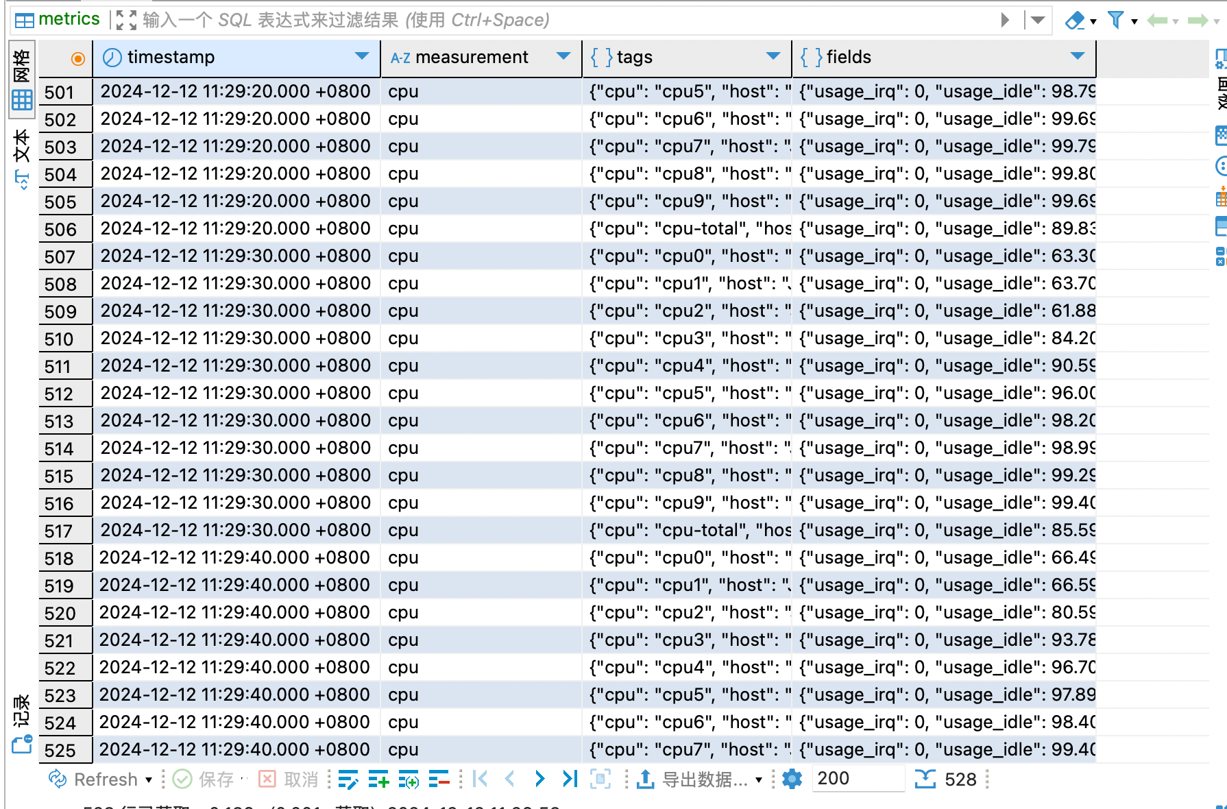

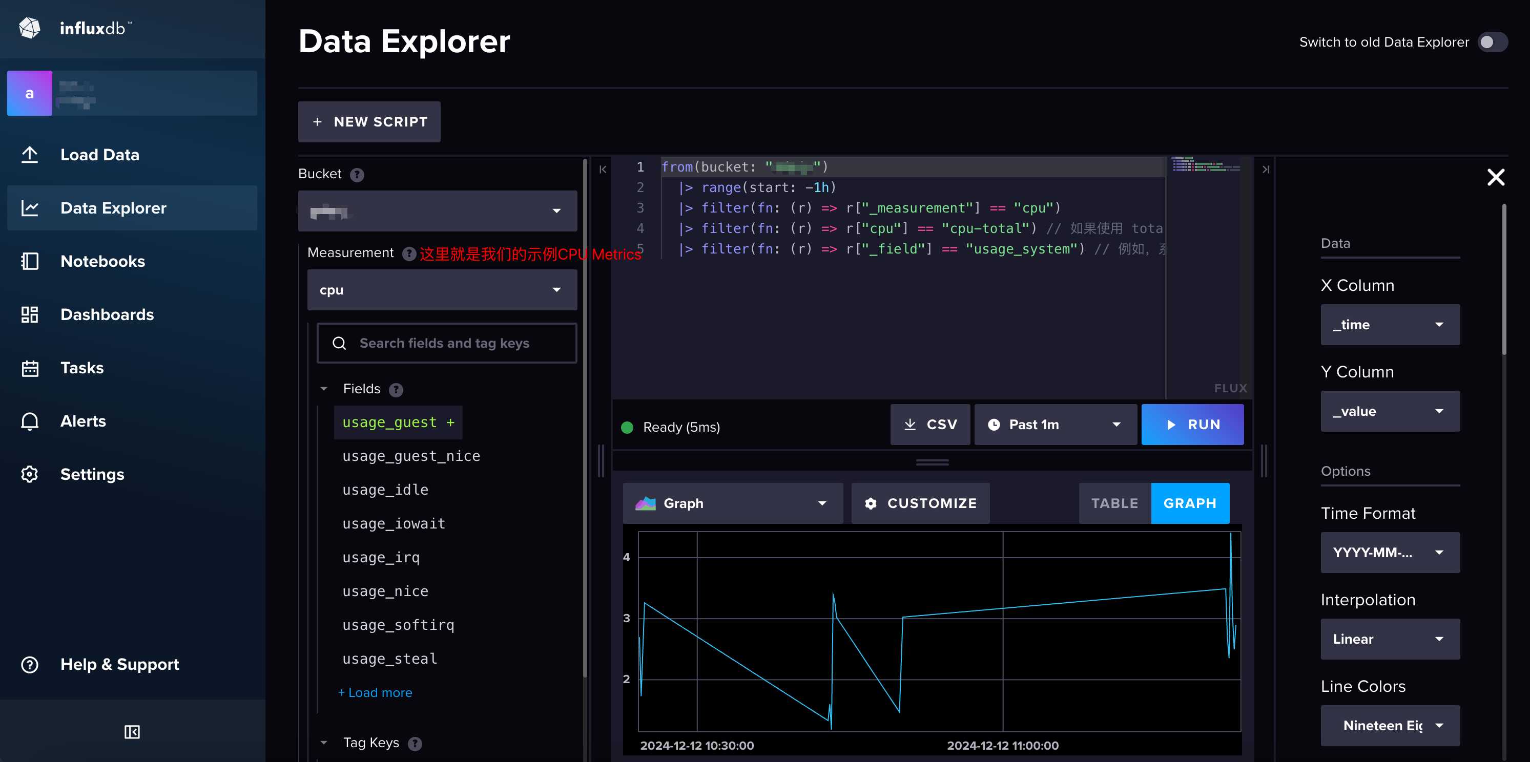

验证截图
验证思路
这里修改我们的配置文件,配置需要采集的Metrics数据这里以CPU为例,然后通过
telegraf --config telegraf.conf
启动Telegraf,我们会在Telegraf控制台中看到日志信息 "Data written successfully" 代表已经成功写入数据。
进入到我们的InfluxDB中查看时序数据,然后再进入GaussDB中查看是否有新建表和写入的时序数据。
InfluxDB 的 Web UI
GaussDB中的时序数据
