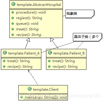

三、模板方法模式结构类图
模板方法模式包含以下主要角色:
【1】抽象类(Abstract Class):负责给出一个算法的轮廓和骨架。它由一个模板方法和若干个基本方法构成,如下:
 ① 抽象方法:在抽象类中申明,由具体子类实现。
 ② 具体方法:在抽象类中已经实现,再具体子类中可以继承或重写它。
 ③ 钩子方法:在抽象类中已经实现,例如:用于判断的逻辑方法或者定义一个空方法。子类根据情况要不要重写此方法,此方法为钩子方法。例如下面实例中的 isRecipe() 方法。
【2】具体子类(Concrete Class):实现抽象类中所定义的抽象方法和钩子方法,它们是一个顶级逻辑的一个组成步骤。
四、 模板方式模式案例分析
【1】抽象类(医院看病时,整个流程的抽象类)真个流程属于不可变的,因此我使用了 final 修饰。
public abstract class AbstractHospital {

【2】抽象类的具体实现类(有多个,我们只写一个)
public class Patient_A extends AbstractHospital{

【3】客户端类:创建子类对象,流程调用的是父类公共的流程方法。
public class Client {

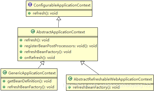

模板方法模式在 Spring 框架应用的源码分析:Spring IOC 容器初始化时运用到了模板方法模式;
【1】抽象类: AbstractApplicationContext继承接口(ConfigurableApplicationContext)其中的 refresh 方法就是模板方法,定义了执行的流程,方法中包含钩子方法、子类需要实现的抽象方法(refreshBeanFactory)、父类已实现的方法等等。
public abstract class AbstractApplicationContext extends DefaultResourceLoader

【2】构建 AbstractApplicationContext 类图:
