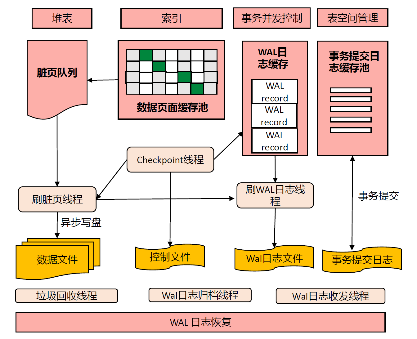

wal日志实际默认被划分为16M大小的一系列文件,这些文件默认存储在数据目录的pg_xlog子目录下,被称为wal段(WAL Segment),Checkpoint线程将日志数据写入到WAL BUFFER中,由后台wal日志线程异步刷盘。
其中,Checkpoint是wal日志中的一个位点,在这个点位之前数据库中的所有数据和wal中反映的信息相同(即可以认为这个点位前的数据已经落盘到数据文件中了)。Checkpoint也是一个操作,这个操作会往wal日志里写checkpoint位点。主要作用:
   1、记录redo point,标记redo point之前的数据均已刷脏,完成持久化存储;
    2、标记redo point之前的wal日志可以被清理加收;
    3、脏页刷盘
GaussDB数据库中Checkpoint分全量和增量,内部使用的是增量Checkpoint,1分钟执行1次。全量Checkpoint,Checkpoint期间会将缓存中脏页全部下刷落盘,导致I/O紧张,影响正常业务;不能频繁触发,redo推进慢时,宕机后redo的时间会变长。
对于增量Checkpoint,缓冲区脏页按顺序放到一个缓存队列,后台wal日志线程会依照顺序依次刷盘,Checkpoint根据刷页进度推进redo点;频率不受限制,及时推进,降低RTO。wal日志对数据库异常恢复有重要的作用,建议定期对WAL日志进行备份。

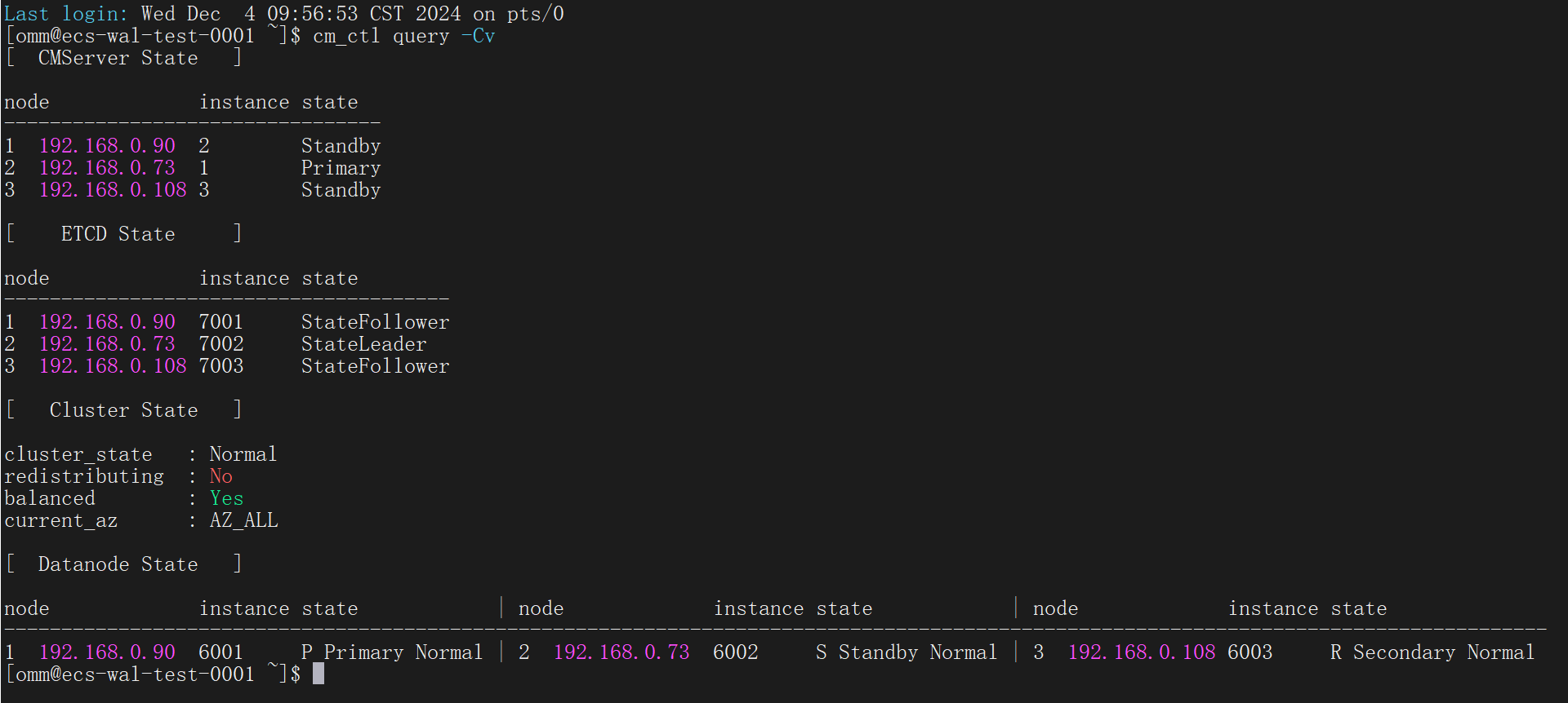

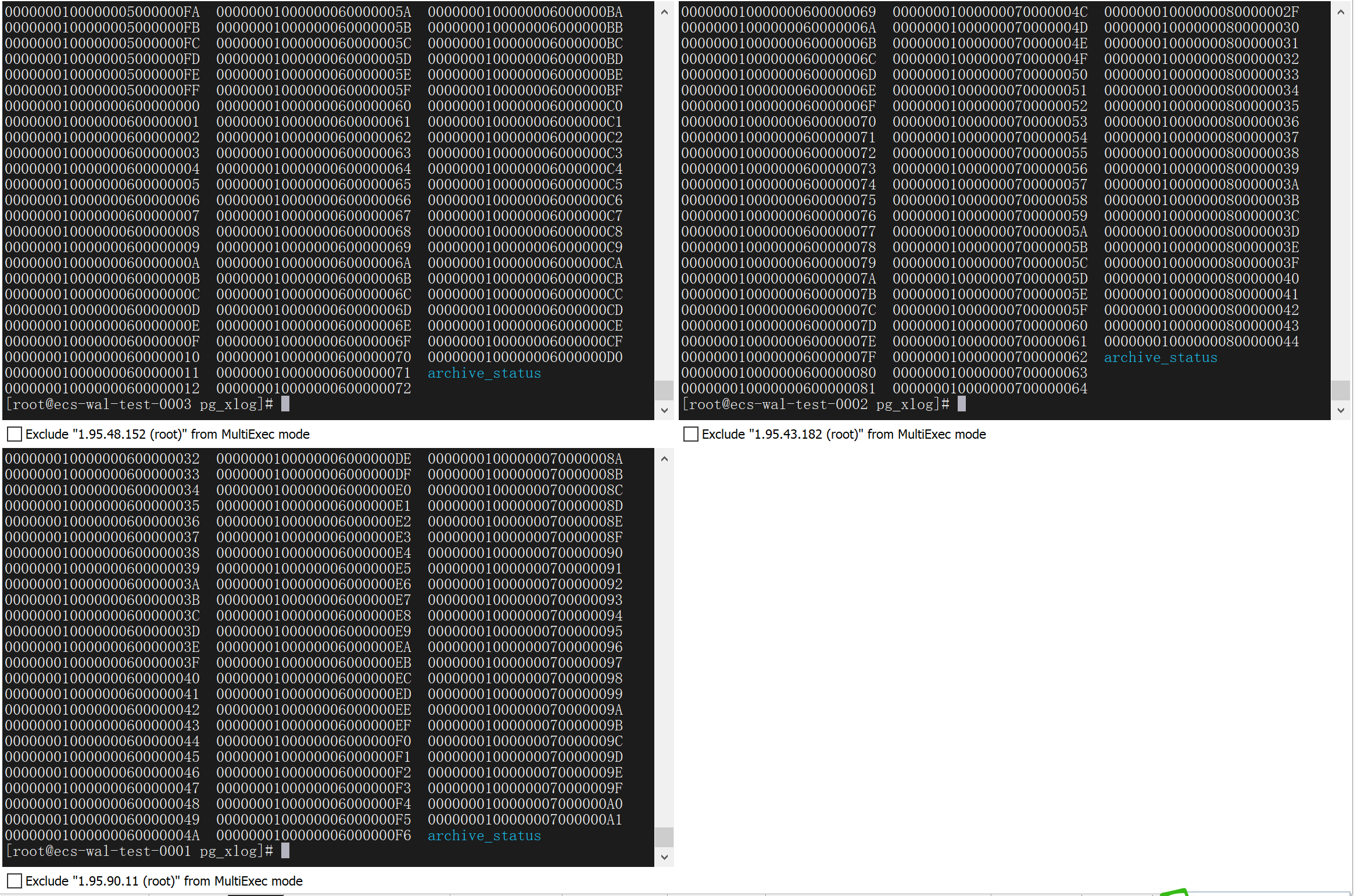

使用3_nodes_centralized_1primary_1standby_1logger.json一主一备一日志模板初始安装完成数据库后, 数据库状态如下,服务器ecs-wal-test-0001为主,ecs-wal-test-0002为备,ecs-wal-test-0003为日志
wal日志信息如下

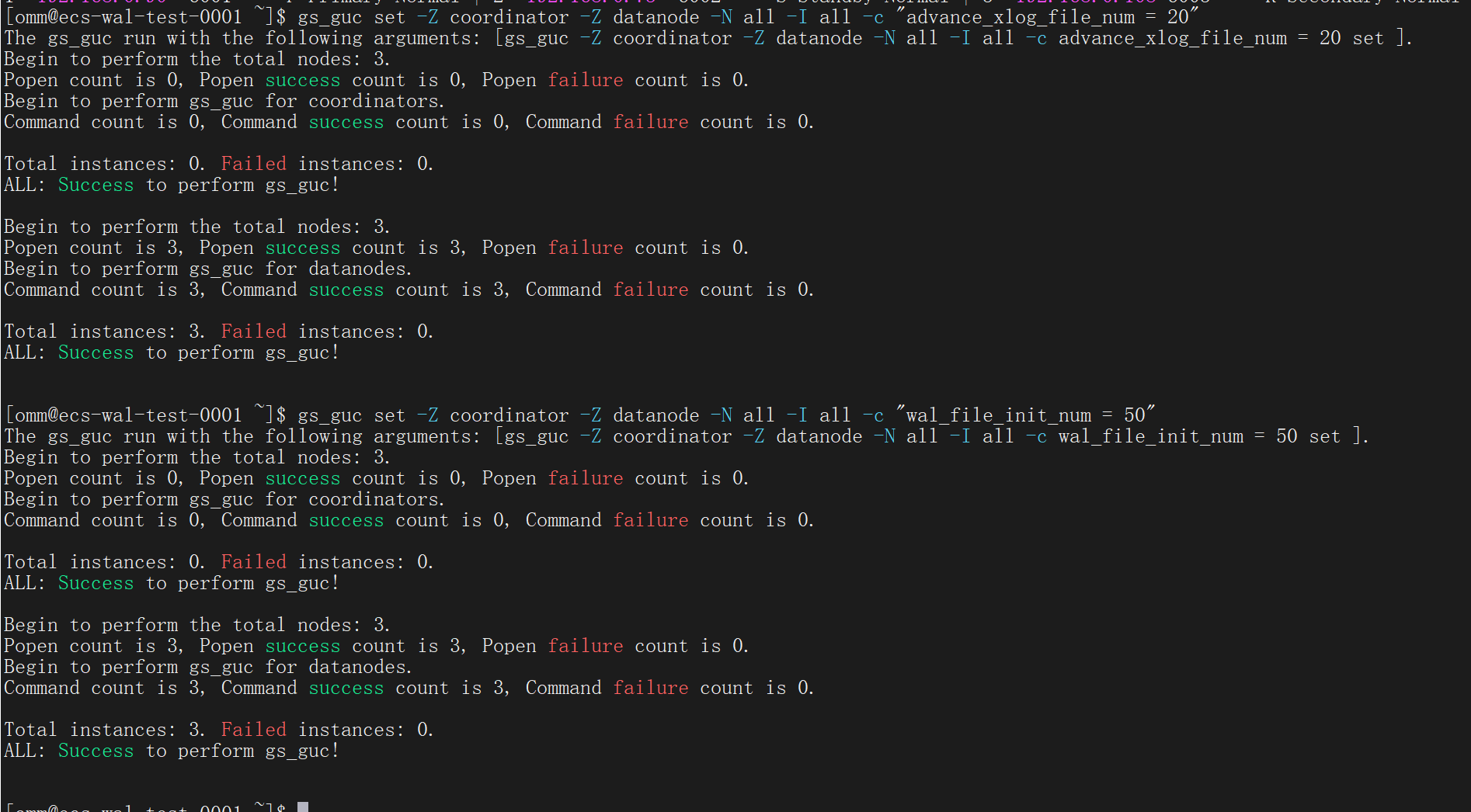

4.3 修改参数限制wal日志数量
备份数据库后,修改参数,将wal日志数量调大,并重启生效。
gs_guc set -Z coordinator -Z datanode -N all -I all -c "advance_xlog_file_num = 20"
gs_guc set -Z coordinator -Z datanode -N all -I all -c "wal_file_init_num = 50"
gs_guc set -Z datanode -N all -I all -c "checkpoint_segments = 200"

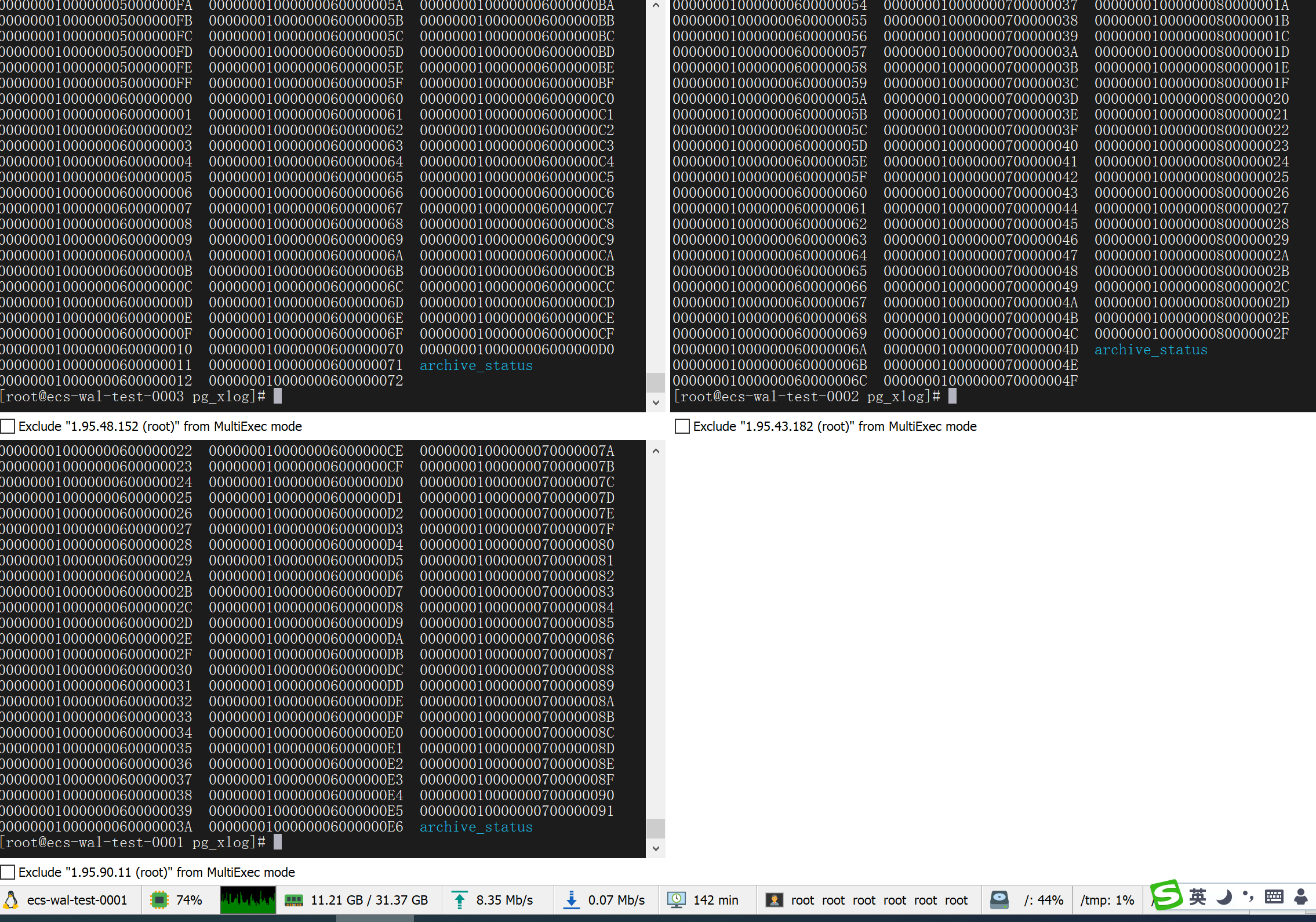

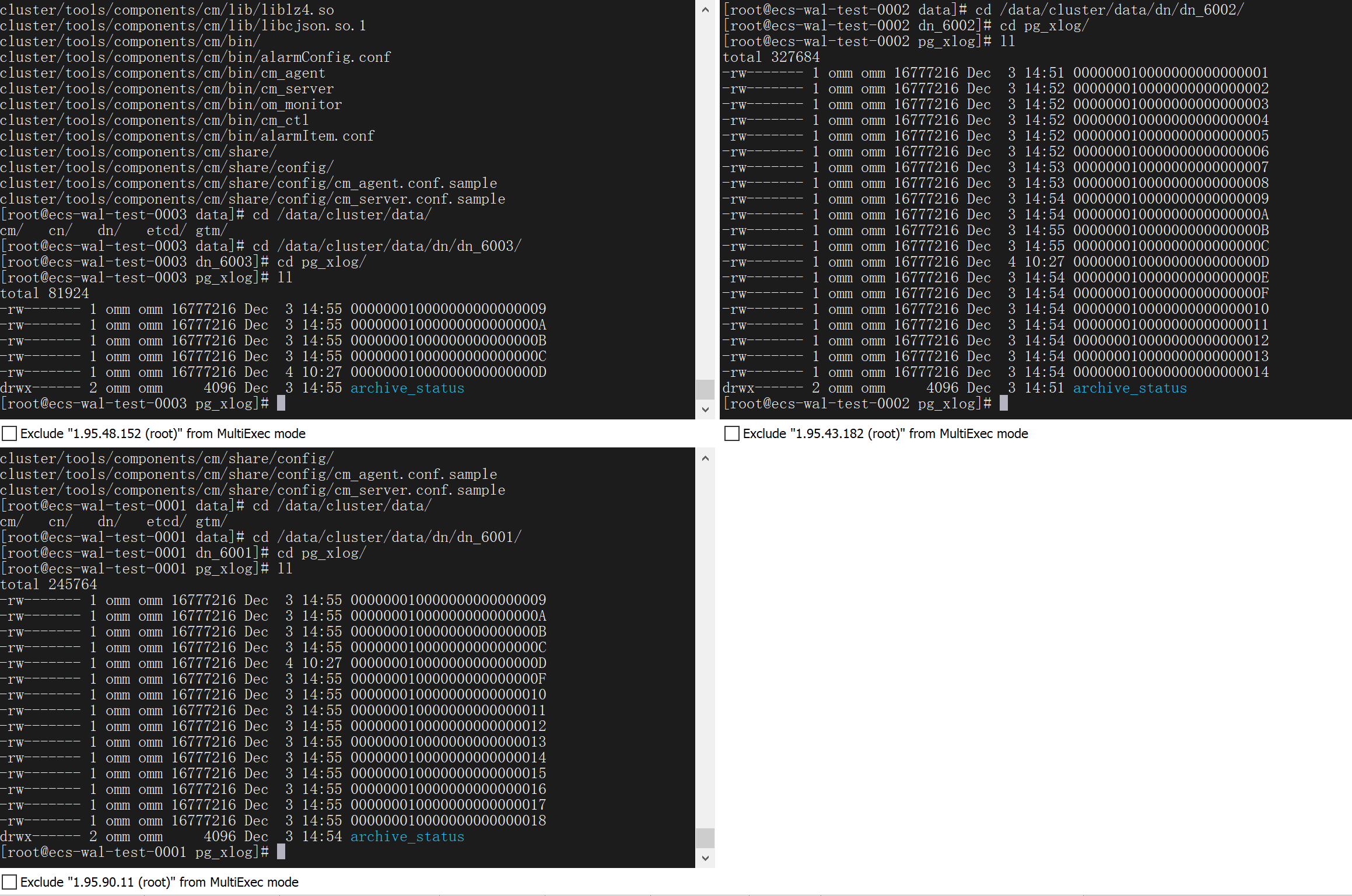

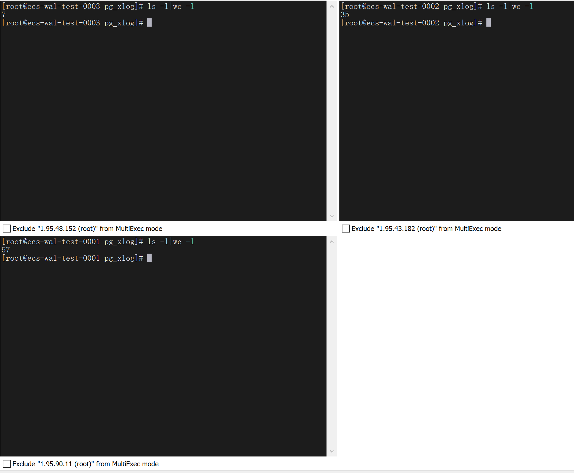

重启后检查wal日志信息
从图中可以看到,主机上wal文件个数已经变成57,第一备机也增涨到35个,日志备机成了7个。

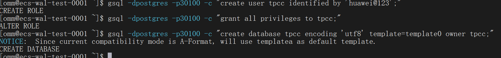

4.4 初始化tpcc库
4.4.1 创建用户和库
[omm@ecs-wal-test-0001 ~]$ gsql -dpostgres -p30100 -c "create user tpcc identified by 'huawei@123';"
CREATE ROLE
[omm@ecs-wal-test-0001 ~]$ gsql -dpostgres -p30100 -c "grant all privileges to tpcc;"
ALTER ROLE
[omm@ecs-wal-test-0001 ~]$ gsql -dpostgres -p30100 -c "create database tpcc encoding 'utf8' template=template0 owner tpcc;"
NOTICE: Since current compatibility mode is A-Format, will use templatea as default template.
CREATE DATABASE

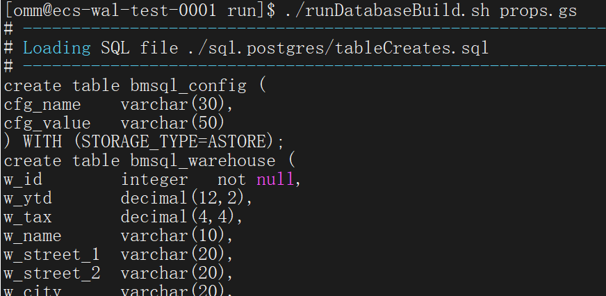

4.4.2 执行脚本初始化数据

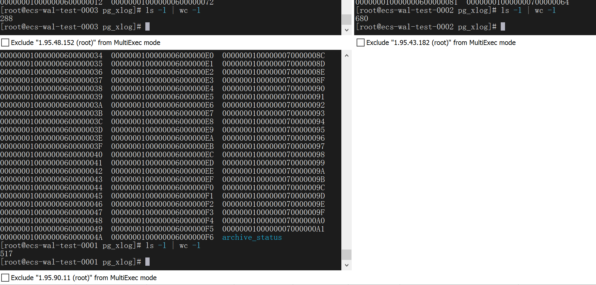

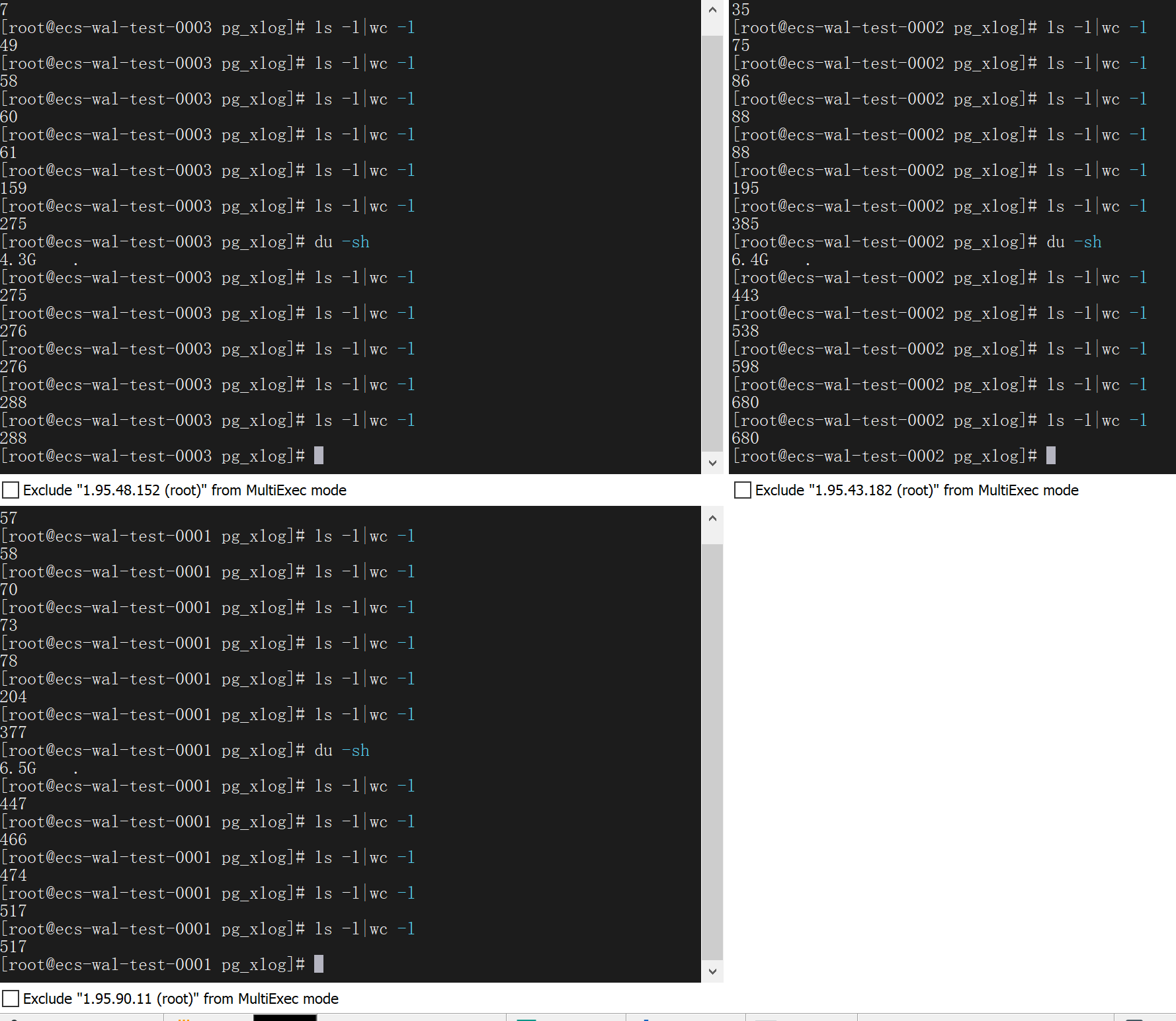

4.4.3 检查wal日志
检查wal日志文件数量,可以看到在增涨。
Tpcc库数据初始化完成后,wal日志文件数量如下图
wal日志最小文件数量约为:wal_keep_segments + checkpoint_segments * 2 + 1=200*2+128+1=529

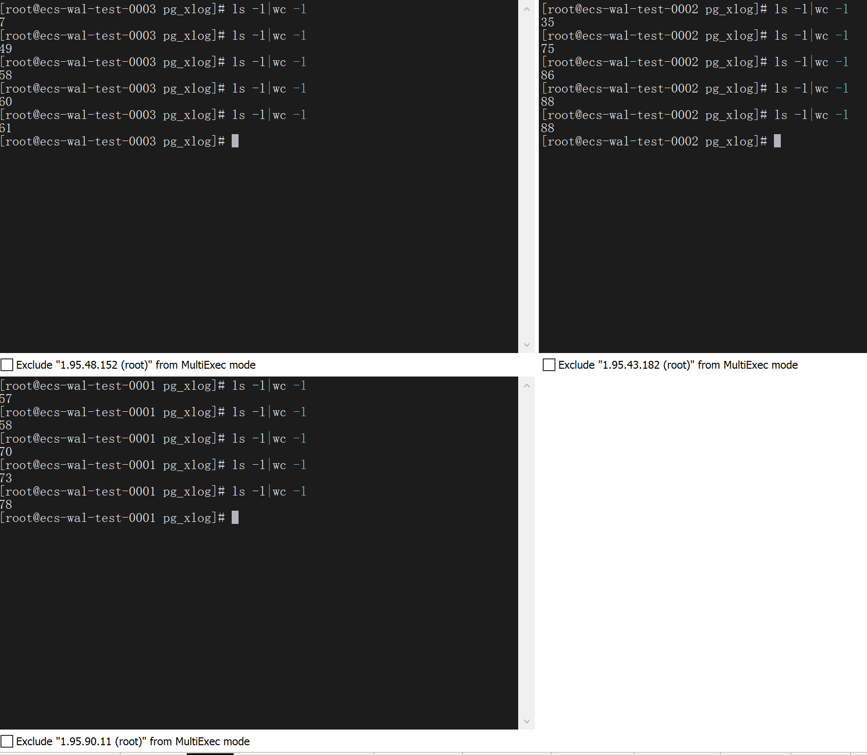

4.5 执行脚本测试预写日志最大值

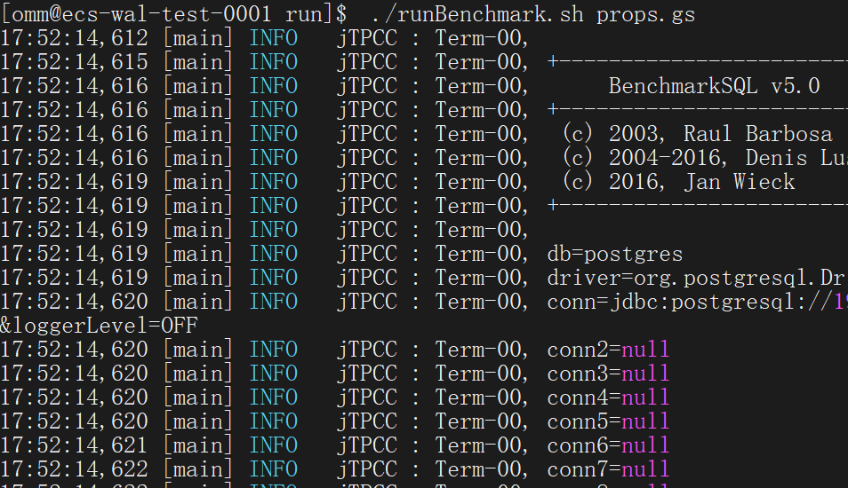

[omm@ecs-wal-test-0001 run]$ nohup ./runBenchmark.sh props.gs > props_gs.log &
[1] 1584656
nohup: ignoring input and redirecting stderr to stdout
通过监控,发现有删除wal日志操作,但是日志文件总量已经不出现变化
Wal日志文件有删除和重建,注意下图中两次查询时目录下日志文件名称
wal日志文件数量

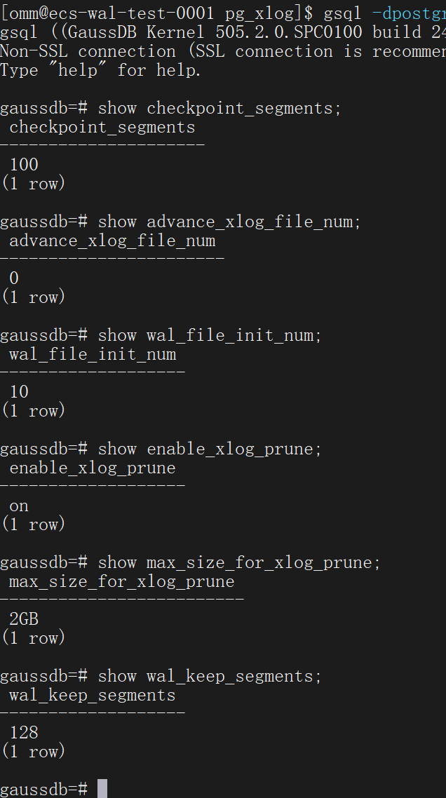

先备份数据库,再执行以下修改日志回收参数
gs_guc set -Z datanode -N all -I all -c "checkpoint_segments = 100"
gs_guc set -Z datanode -N all -I all -c "advance_xlog_file_num = 0"
gs_guc set -Z datanode -N all -I all -c "wal_file_init_num = 10"
gs_guc set -Z datanode -N all -I all -c "enable_xlog_prune ='on'"
gs_guc set -Z datanode -N all -I all -c "max_size_for_xlog_prune =2GB"
gs_guc set -Z datanode -N all -I all -c "wal_keep_segments =128"
验证以上步骤执行情况:

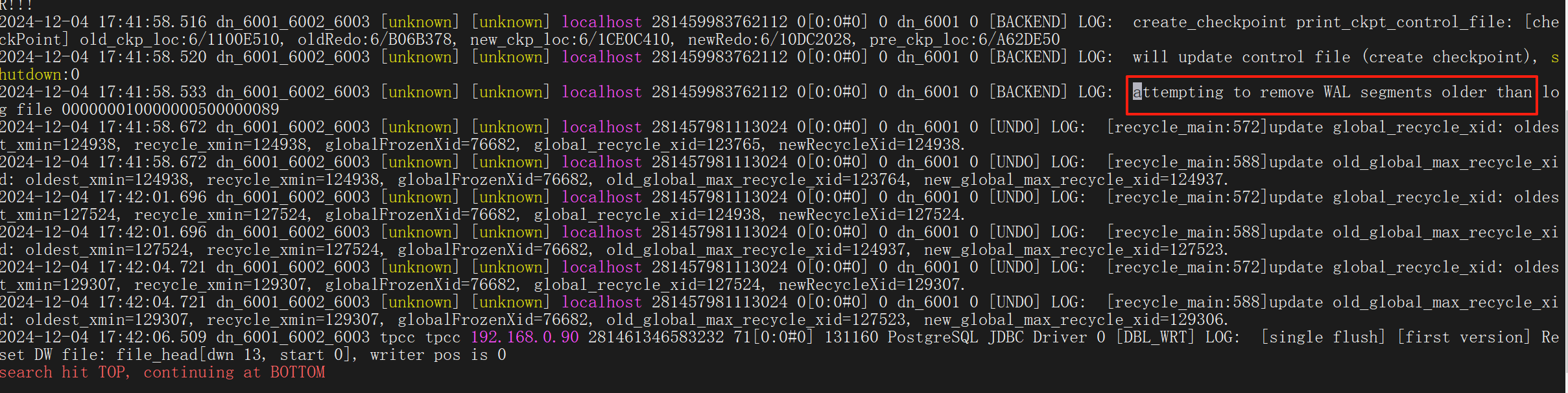

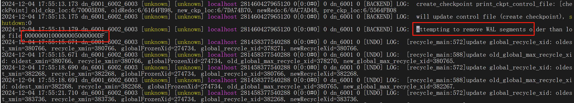

从DN日志可以看出,有wal日志删除

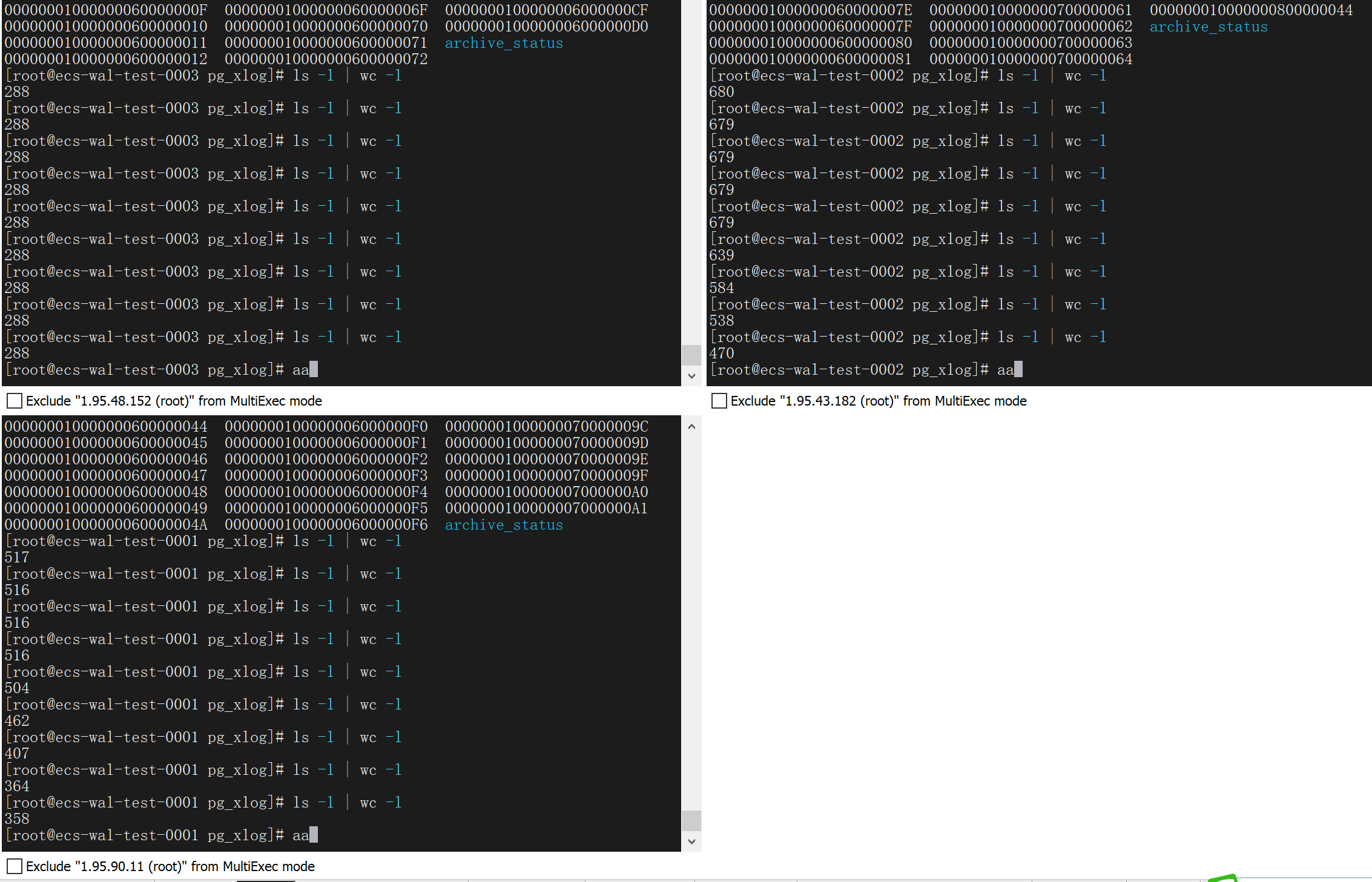

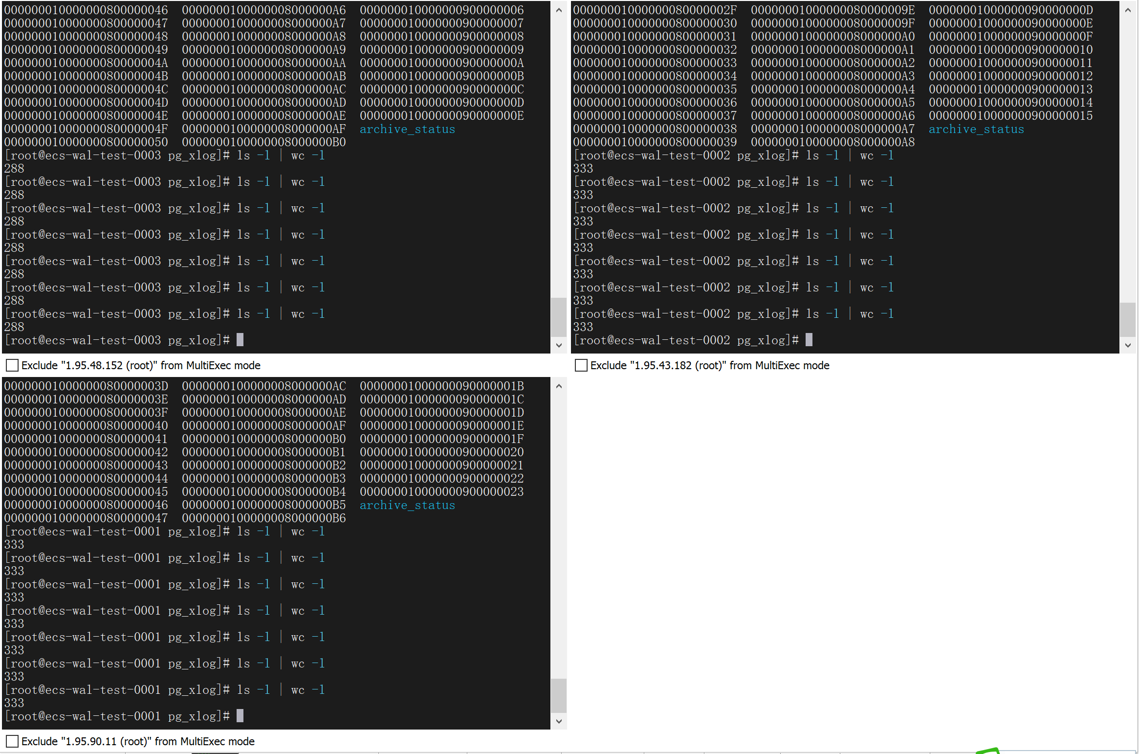

监控wal日志文件数量,可以看到,日志文件在不断减少
由于配置的checkpoint_segments=100,wal_keep_segments=128,根据计算公式,日志回收阈值min = 100*2+128+1 = 329,当前目录中保留的wal日志数量为333,与回收阈值相差很小,考虑dcf等影响,该数值在正常范围。
