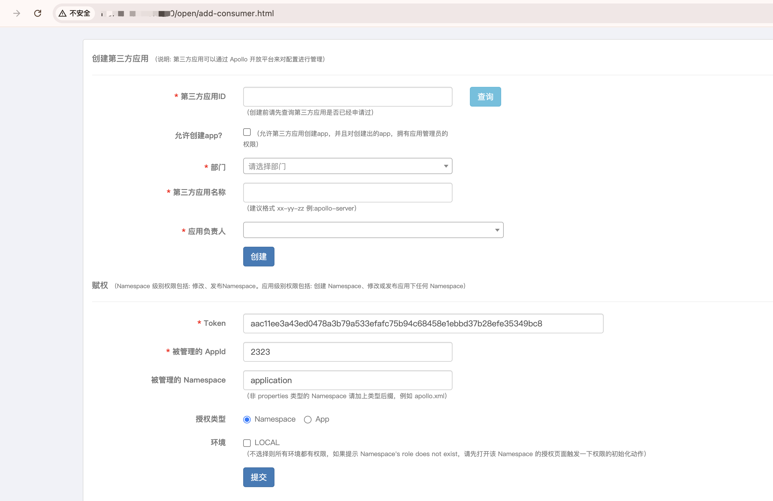

问题5:demo中如何获取token
解决:访问:http://ip:8070/open/add-consumer.html,填写上面的信息后,会自动生成token

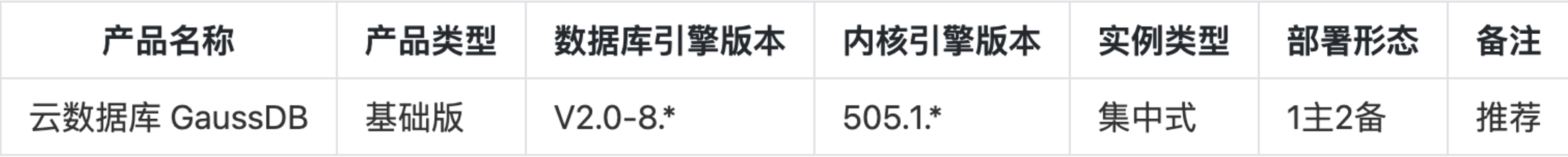

上云第一步-购买Gaussdb

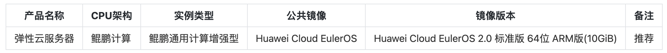

第二步-购买ECS

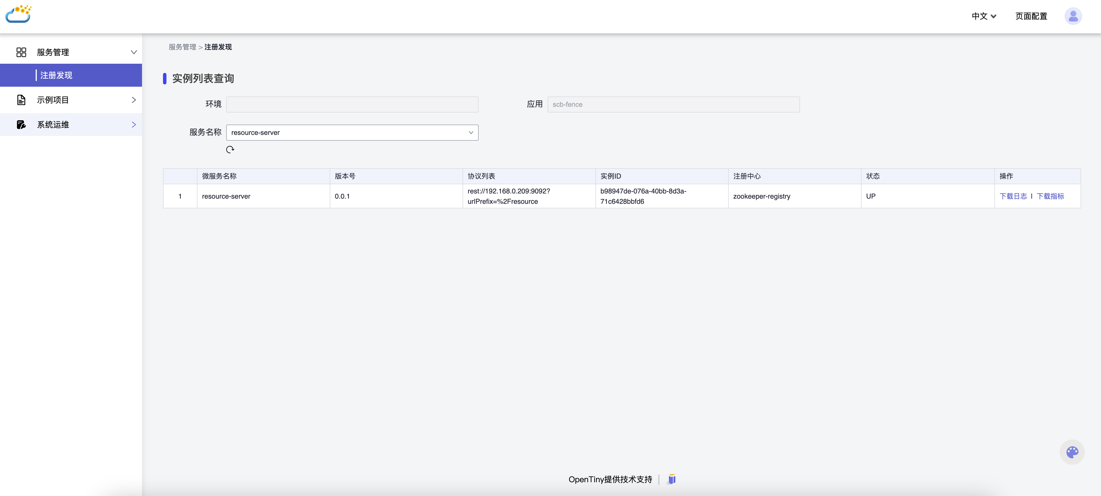

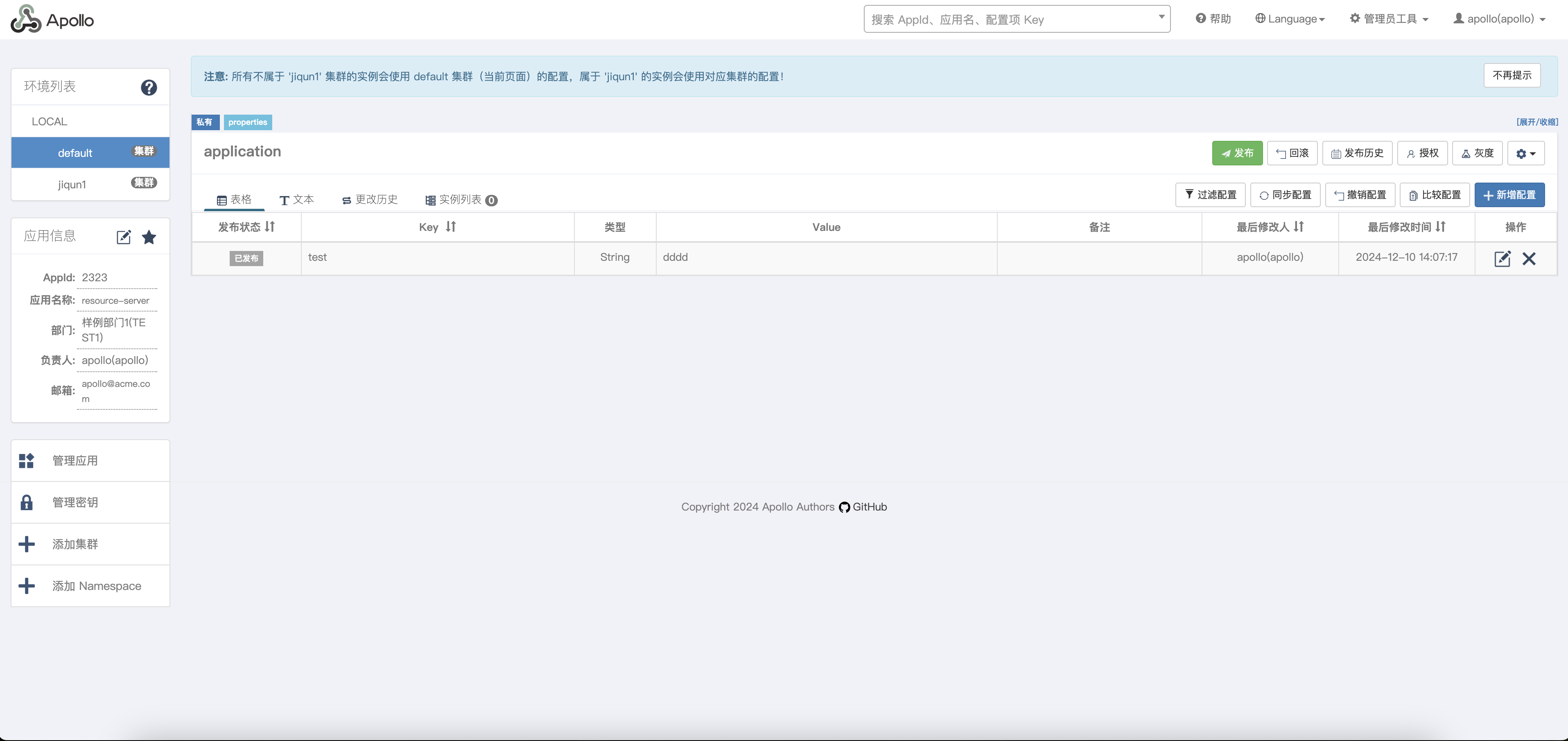

    成果访问
    访问 http://公网ip/ui/admin/  点击登录按钮后,页面显示如下

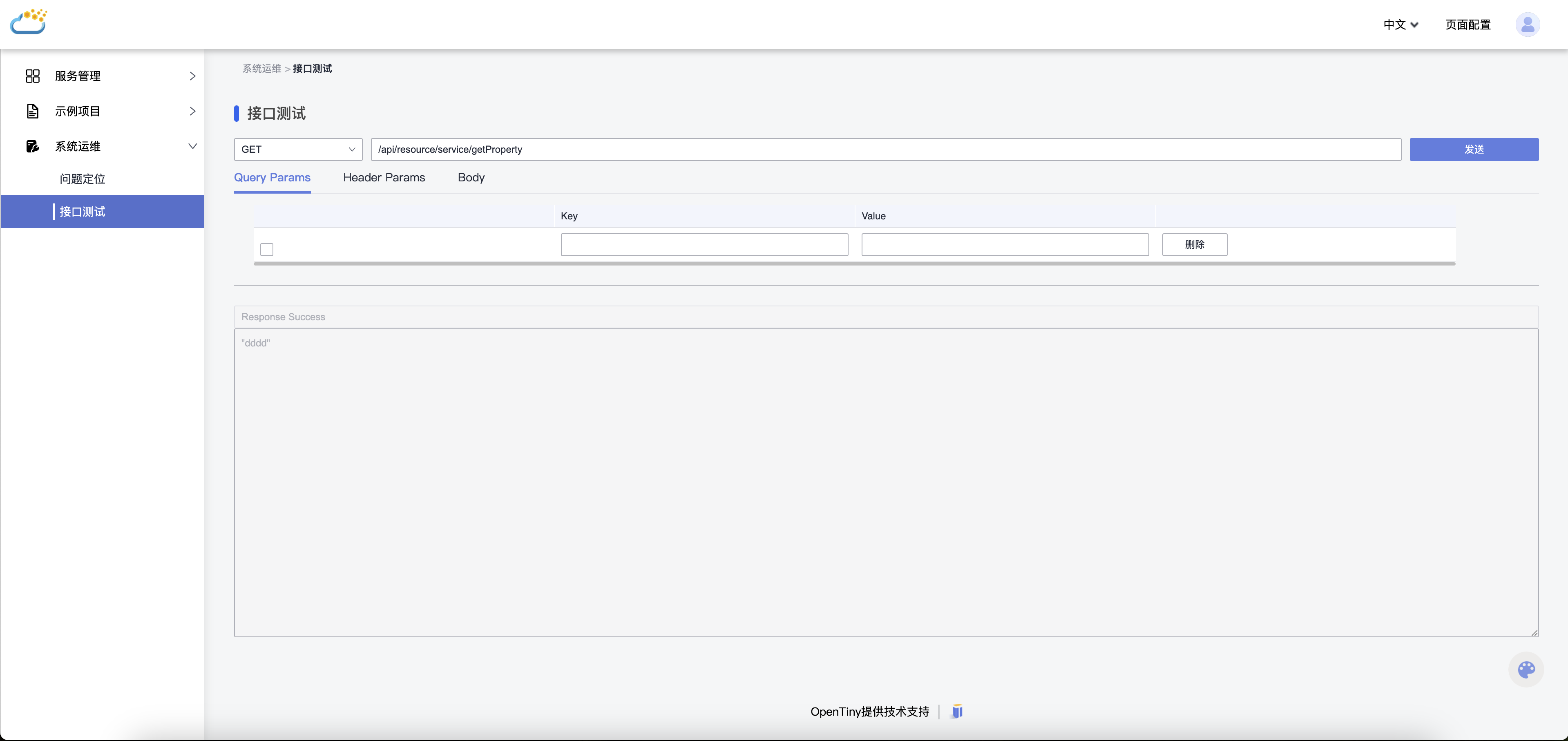

    现在的demo已经集成了接口测试,直接测试就行
    自此,成功完成apollo对接华为云的任务。
