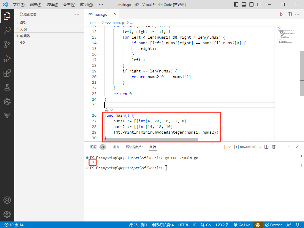

Go完整代码如下:
package main
import (
	"fmt"
	"sort"
func minimumAddedInteger(nums1 []int, nums2 []int) int {
	sort.Ints(nums1)
	sort.Ints(nums2)
	for i := 2; i >= 0; i-- {
		left, right := i+1, 1
		for left < len(nums1) && right < len(nums2) {
			if nums1[left]-nums2[right] == nums1[i]-nums2[0] {
				right++
			left++
		if right == len(nums2) {
			return nums2[0] - nums1[i]
	return 0
func main() {
	nums1 := []int{4, 20, 16, 12, 8}
	nums2 := []int{14, 18, 10}
	fmt.Println(minimumAddedInteger(nums1, nums2))

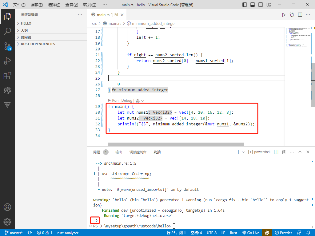

Rust完整代码如下:
use std::cmp::Ordering;
fn minimum_added_integer(nums1: &mut Vec<i32>, nums2: &Vec<i32>) -> i32 {
    let mut nums1_sorted = nums1.clone();
    let mut nums2_sorted = nums2.clone();
    nums1_sorted.sort();
    nums2_sorted.sort();
    for i in (0..=2).rev() {
        let mut left = i + 1;
        let mut right = 1;
        while left < nums1_sorted.len() && right < nums2_sorted.len() {
            if nums1_sorted[left] - nums2_sorted[right] == nums1_sorted[i] - nums2_sorted[0] {
                right += 1;
            left += 1;
        if right == nums2_sorted.len() {
            return nums2_sorted[0] - nums1_sorted[i];
    0
fn main() {
    let mut nums1 = vec![4, 20, 16, 12, 8];
    let nums2 = vec![14, 18, 10];
    println!("{}", minimum_added_integer(&mut nums1, &nums2));
