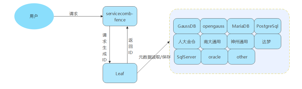

Demo设计
把leaf-boot-starter集成到servicecomb-fence中,前端通过发起调用,service中去获取ID,简单的设计如下:

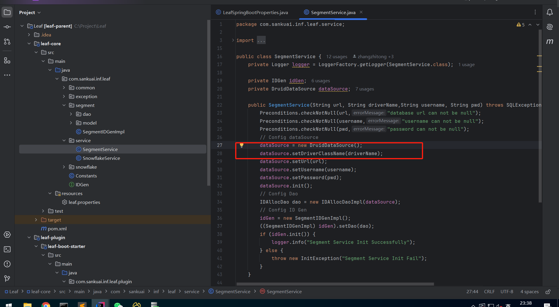

原始代码只能使用mysql低版本不支持mysql8版本,不能设置驱动名称,这里把驱动名称设置提出到配置文件配置,而不是Druid去猜。

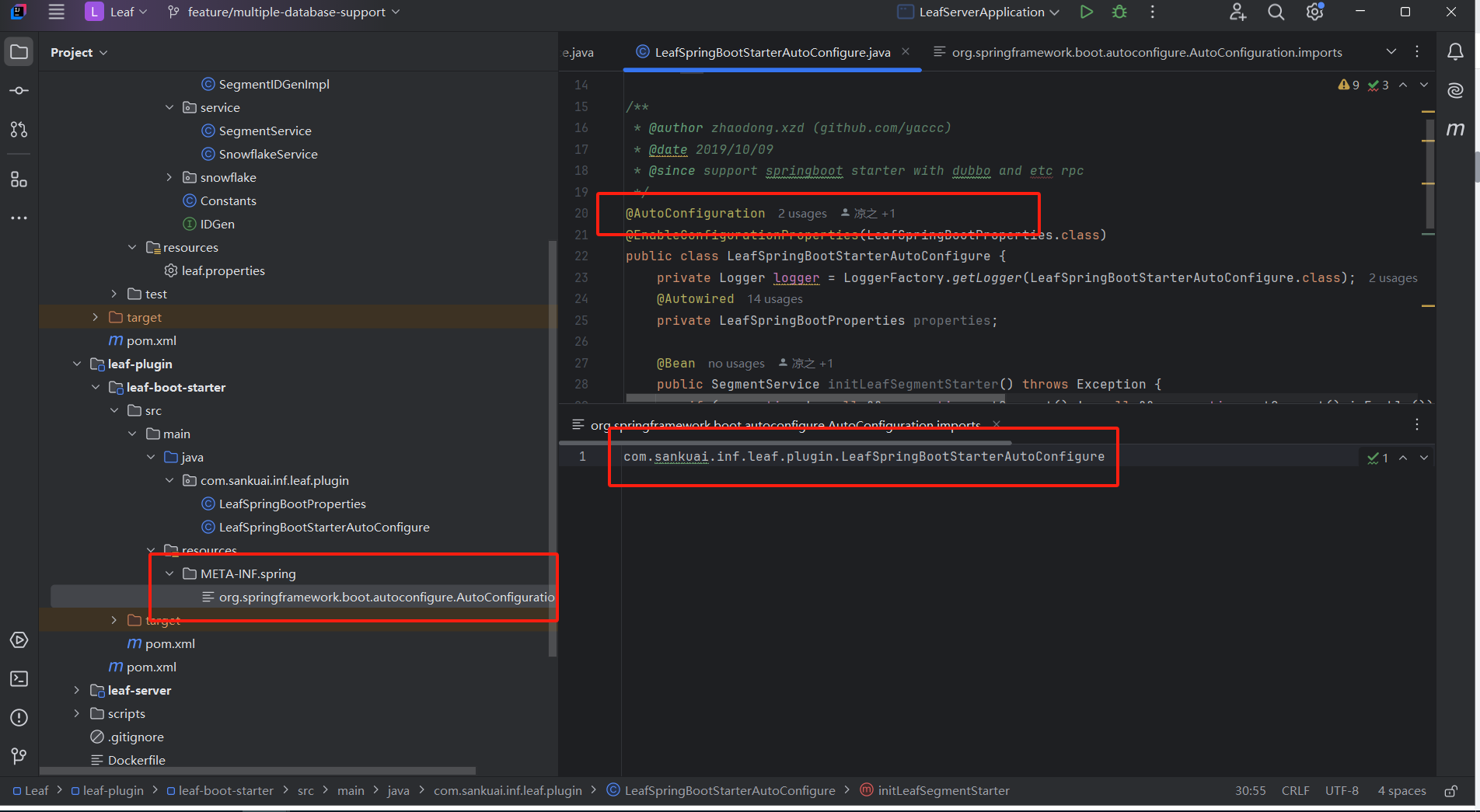

4.leaf-boot-starter
修改为springboot3版本的自动装配

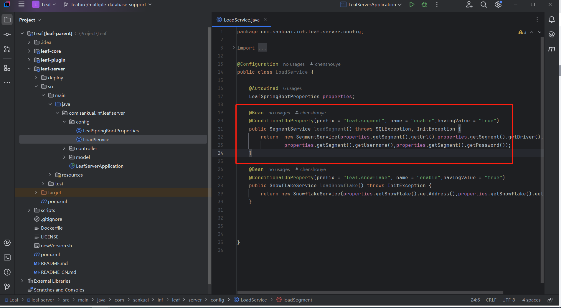

5.leaf-server中SegmentService和SnowFlakeService修改为Bean初始化,加了条件判断

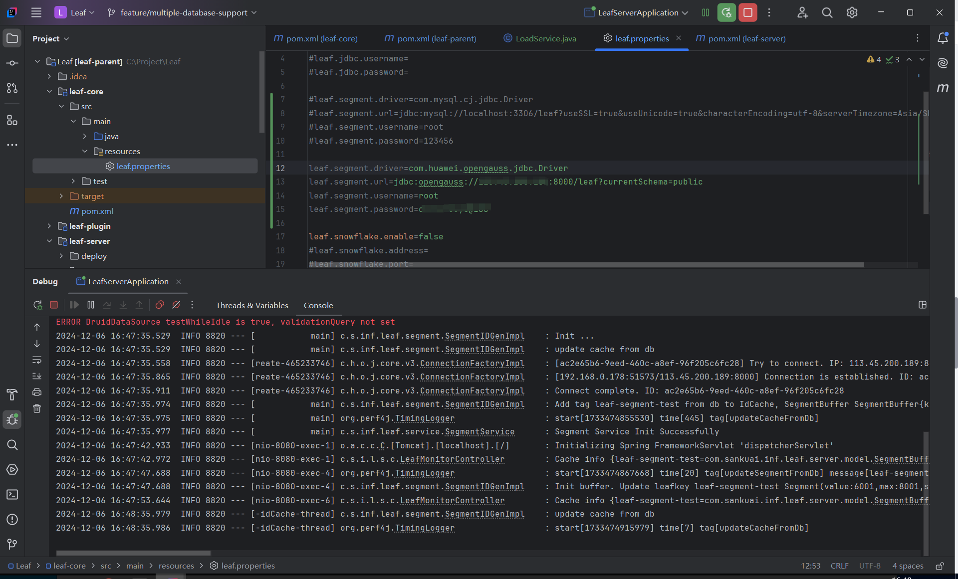

1.本地验证
框架未升级:
先本地测试,引入依赖
<!--gaussdb-->
<dependency>
<groupId>com.huaweicloud.gaussdb</groupId>
<artifactId>opengaussjdbc</artifactId>
<version>503.2.T35</version>
</dependency>

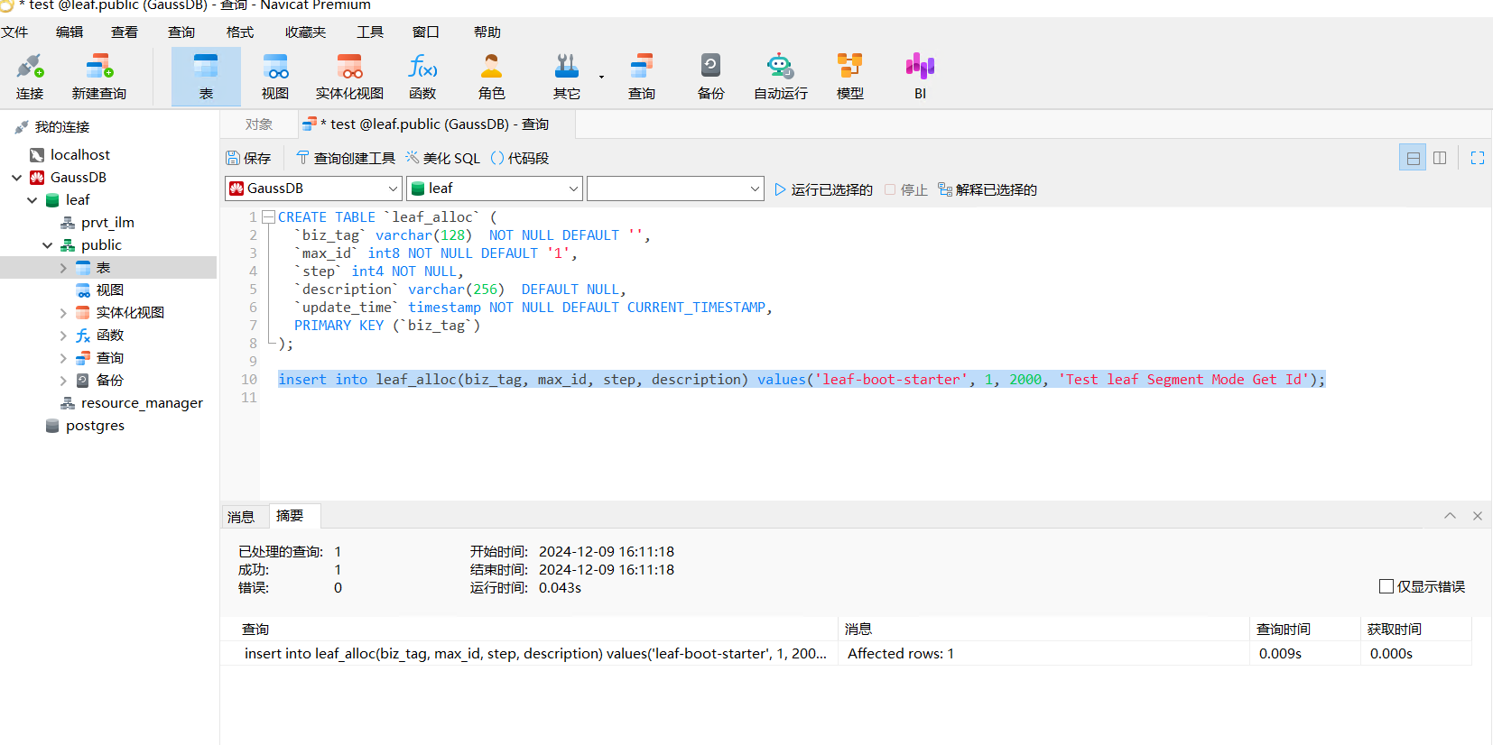

初始化数据脚本,使用mysql脚本修改,其中的bigint和gaussdb的int类型要适配修改
CREATE TABLE `leaf_alloc` (
  `biz_tag` varchar(128)  NOT NULL DEFAULT '',
  `max_id` int8 NOT NULL DEFAULT '1',
  `step` int4 NOT NULL,
  `description` varchar(256)  DEFAULT NULL,
  `update_time` timestamp NOT NULL DEFAULT CURRENT_TIMESTAMP,
  PRIMARY KEY (`biz_tag`)
insert into leaf_alloc(biz_tag, max_id, step, description) values('leaf-segment-test', 1, 2000, 'Test leaf Segment Mode Get Id')

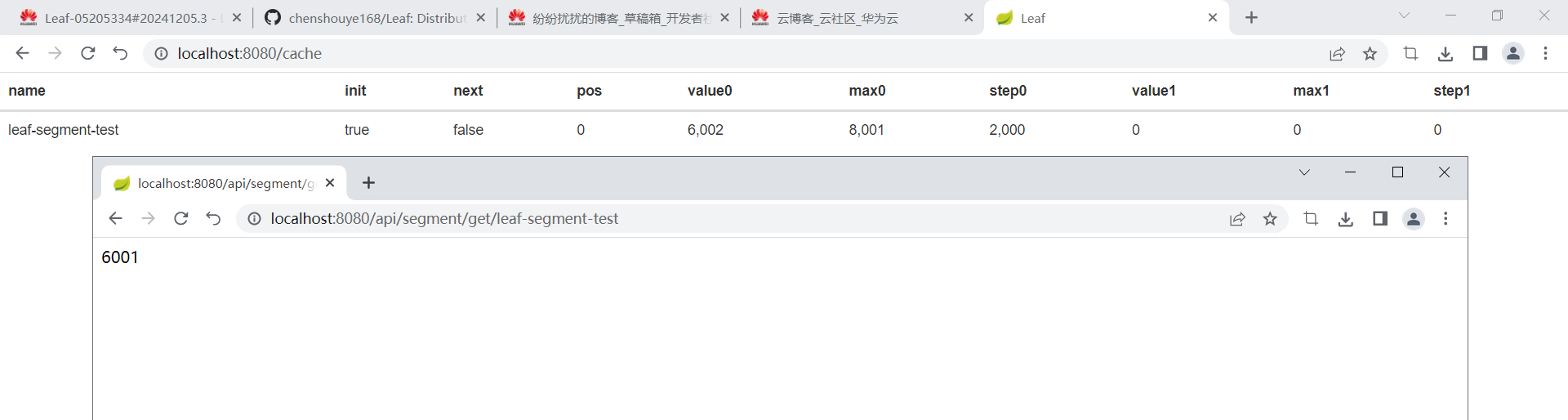

本地验证

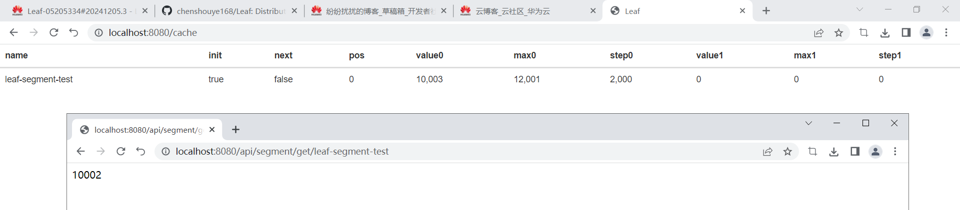

接口验证

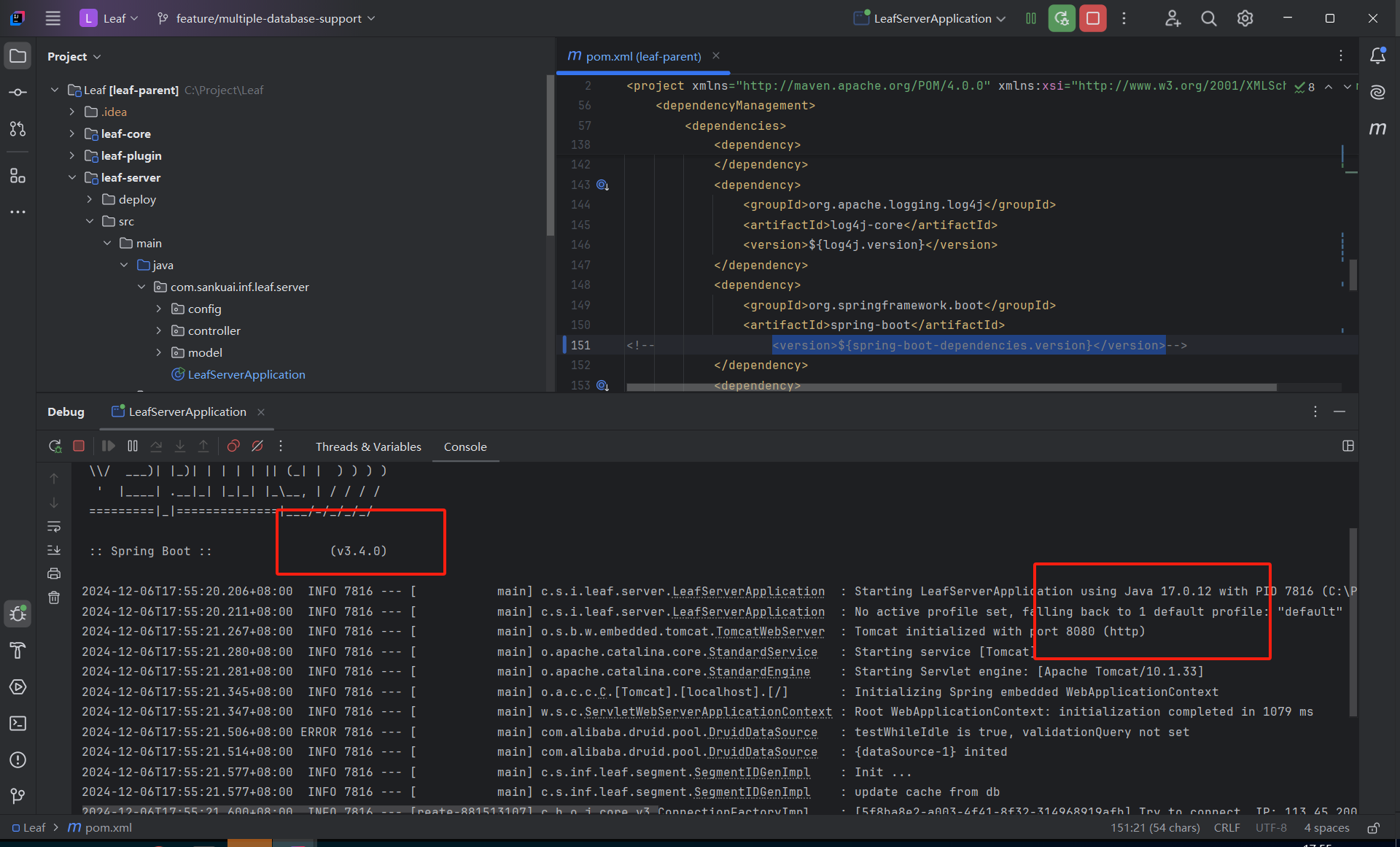

框架升级之后可正常启动运行:

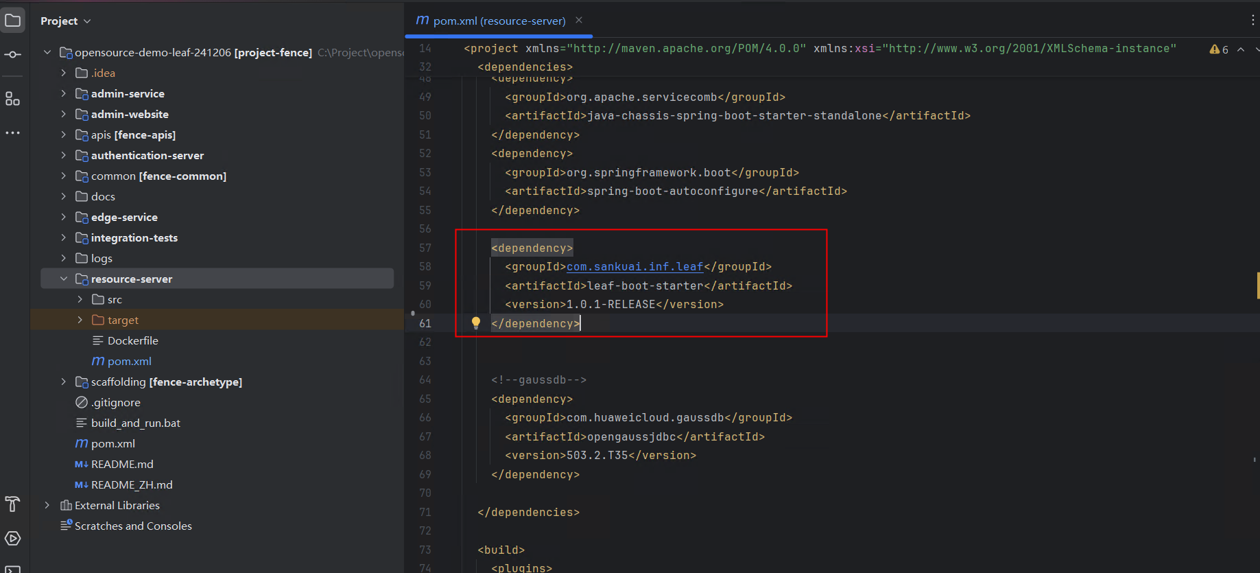

leaf-boot-starter

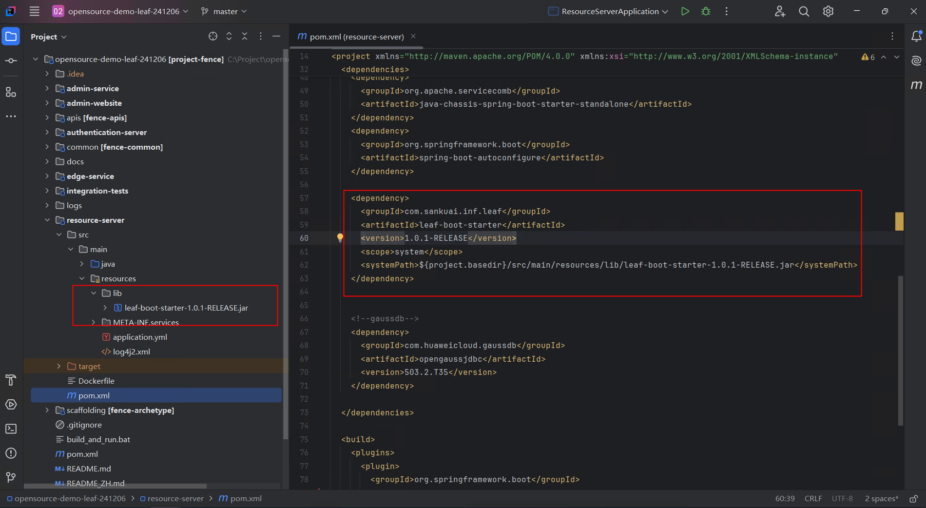

  • 打包leaf-boot-starter,集成到servicecomb-fence/resource中

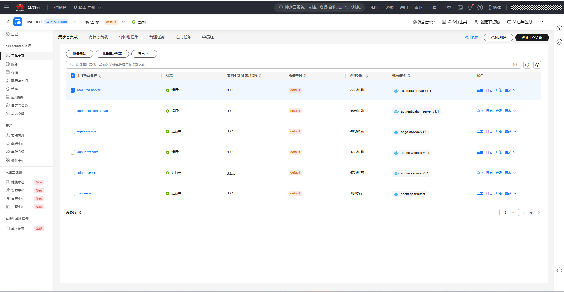

  • 部署项目
  • 初始化脚本

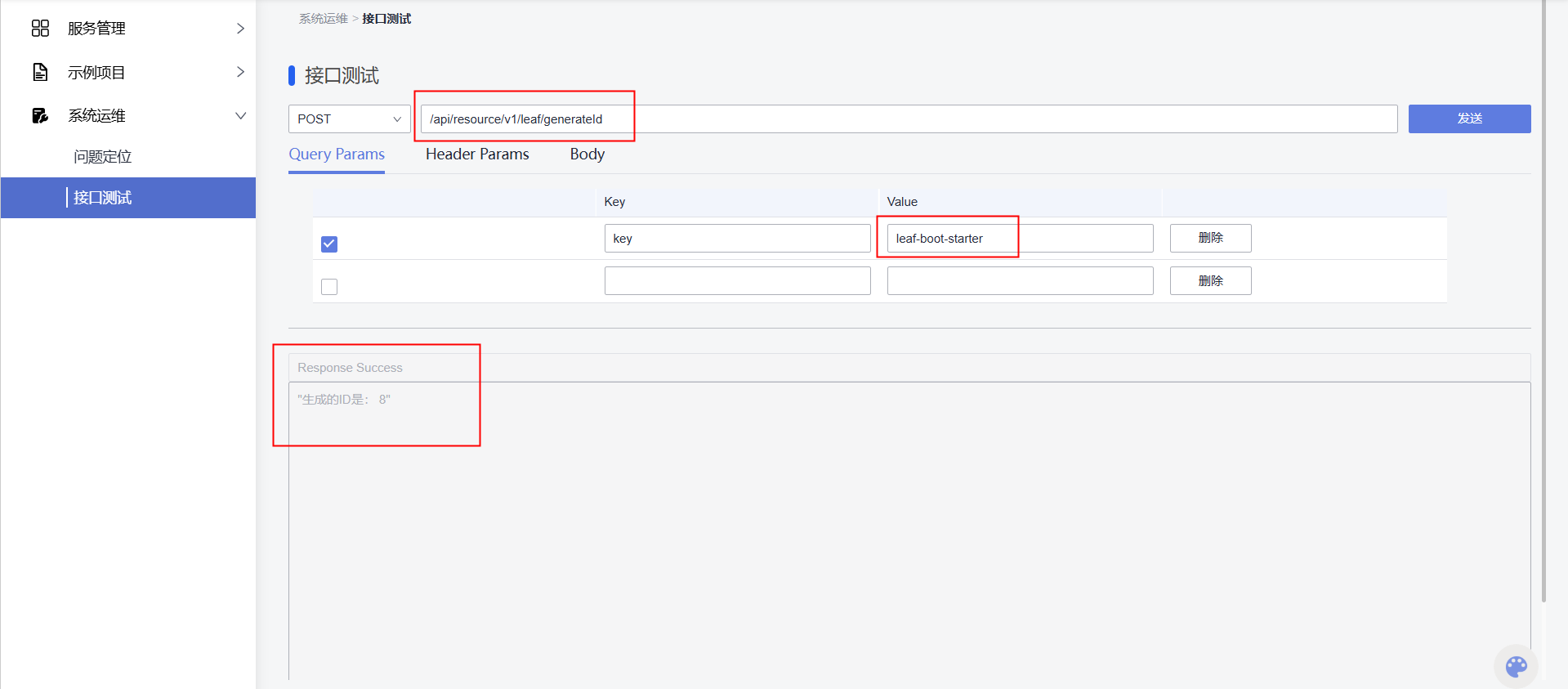

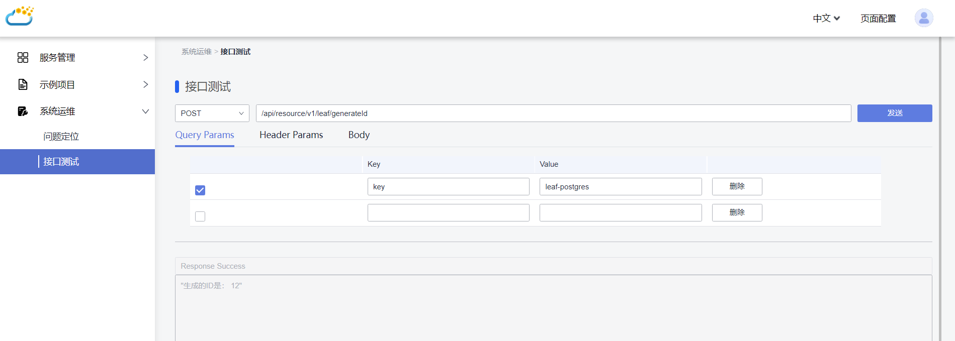

  • 接口验证

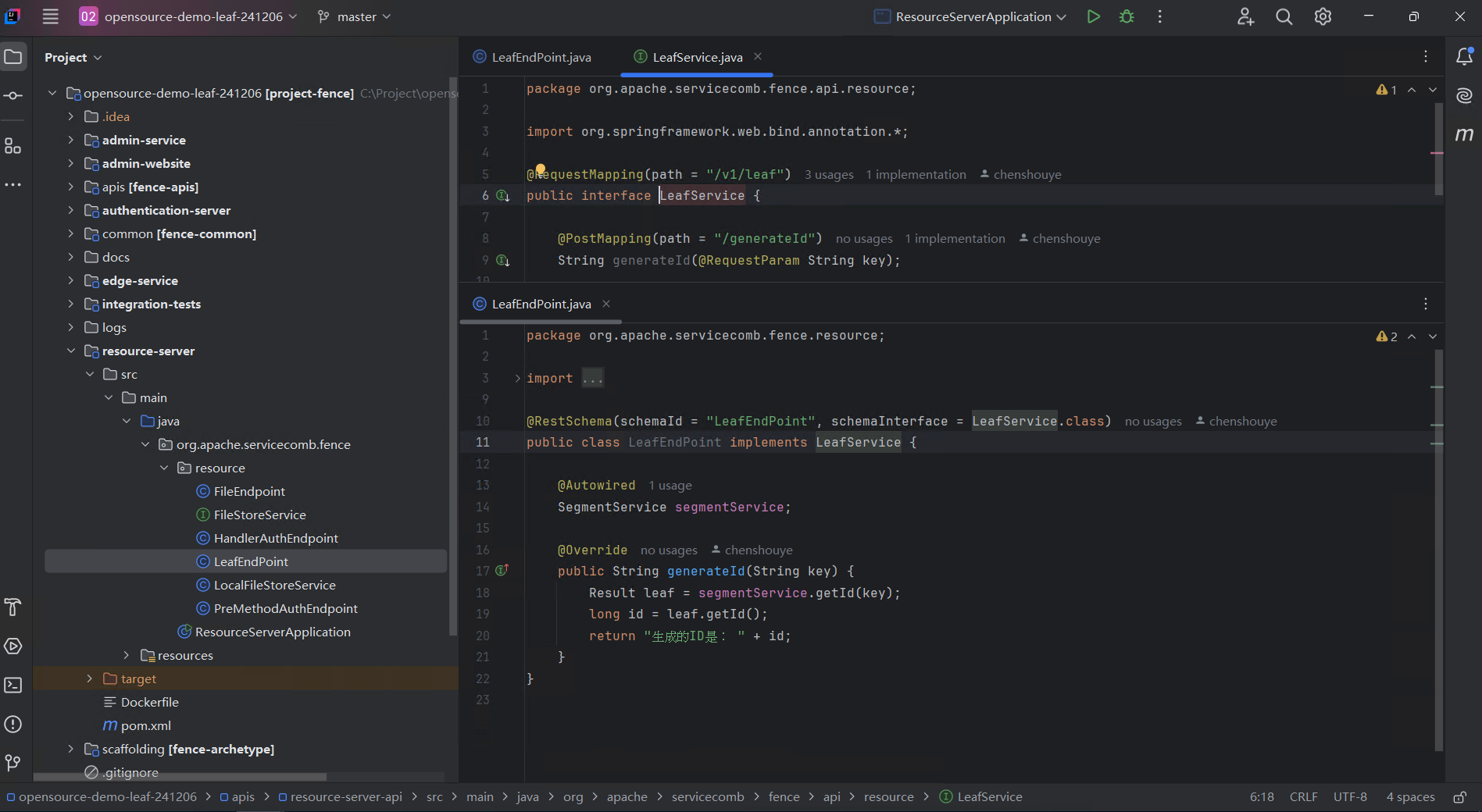

接口代码
请求结果

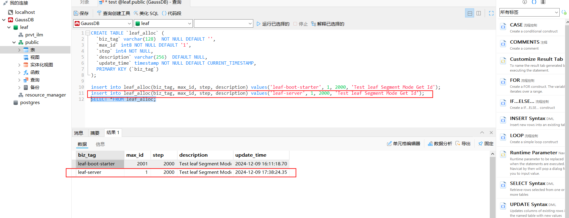

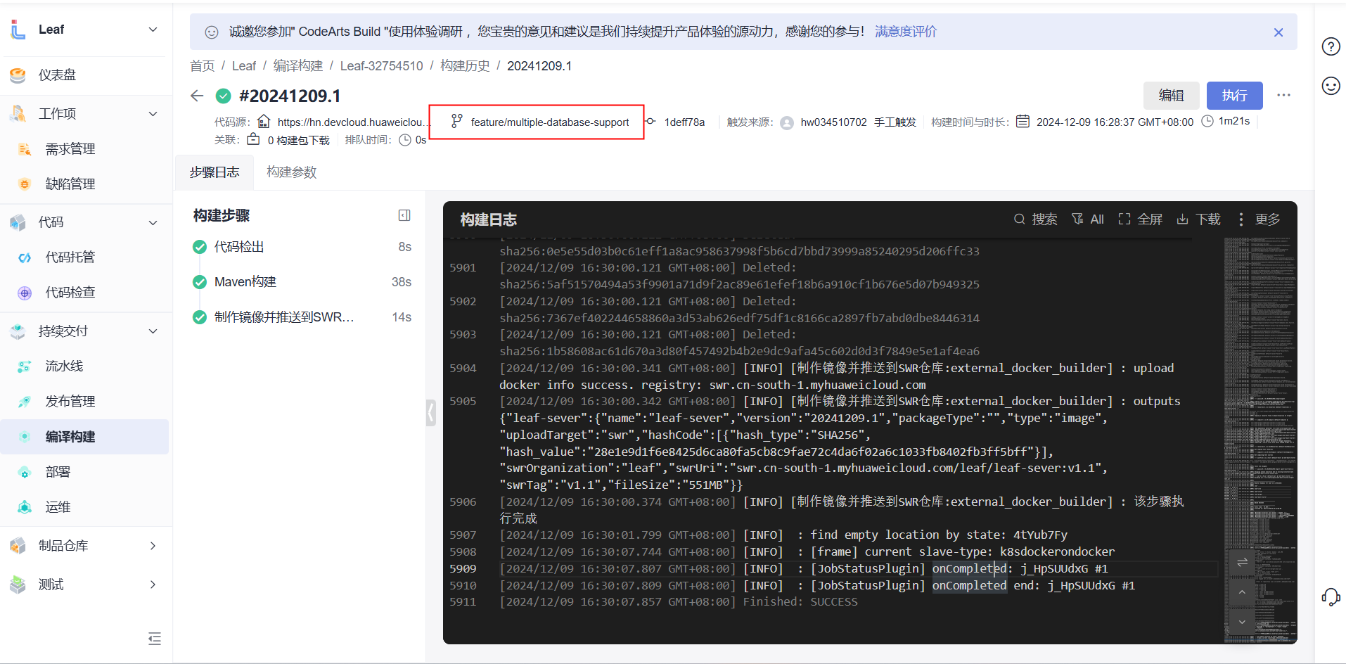

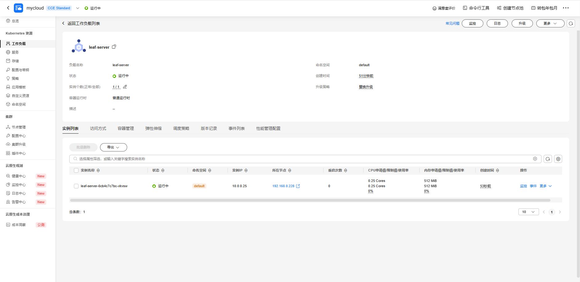

leaf-server
创建Dockerfile制作镜像部署leaf
部署

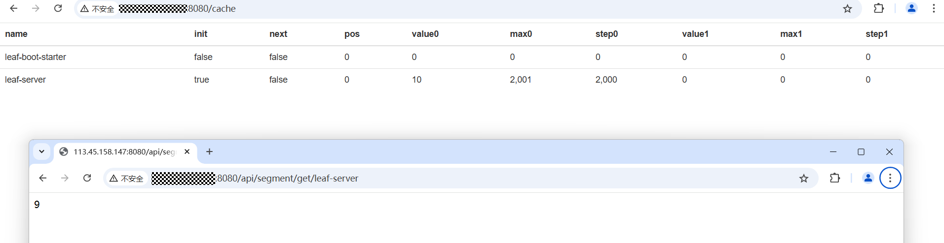

插入一个号段

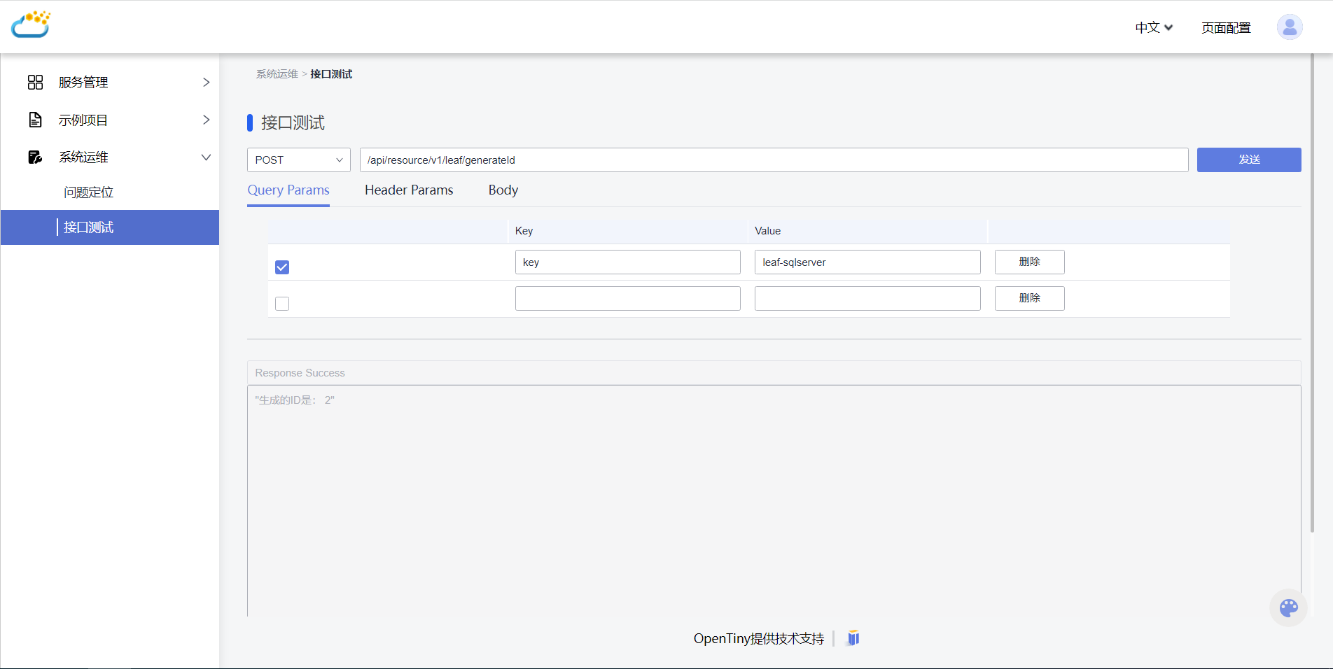

接口测试

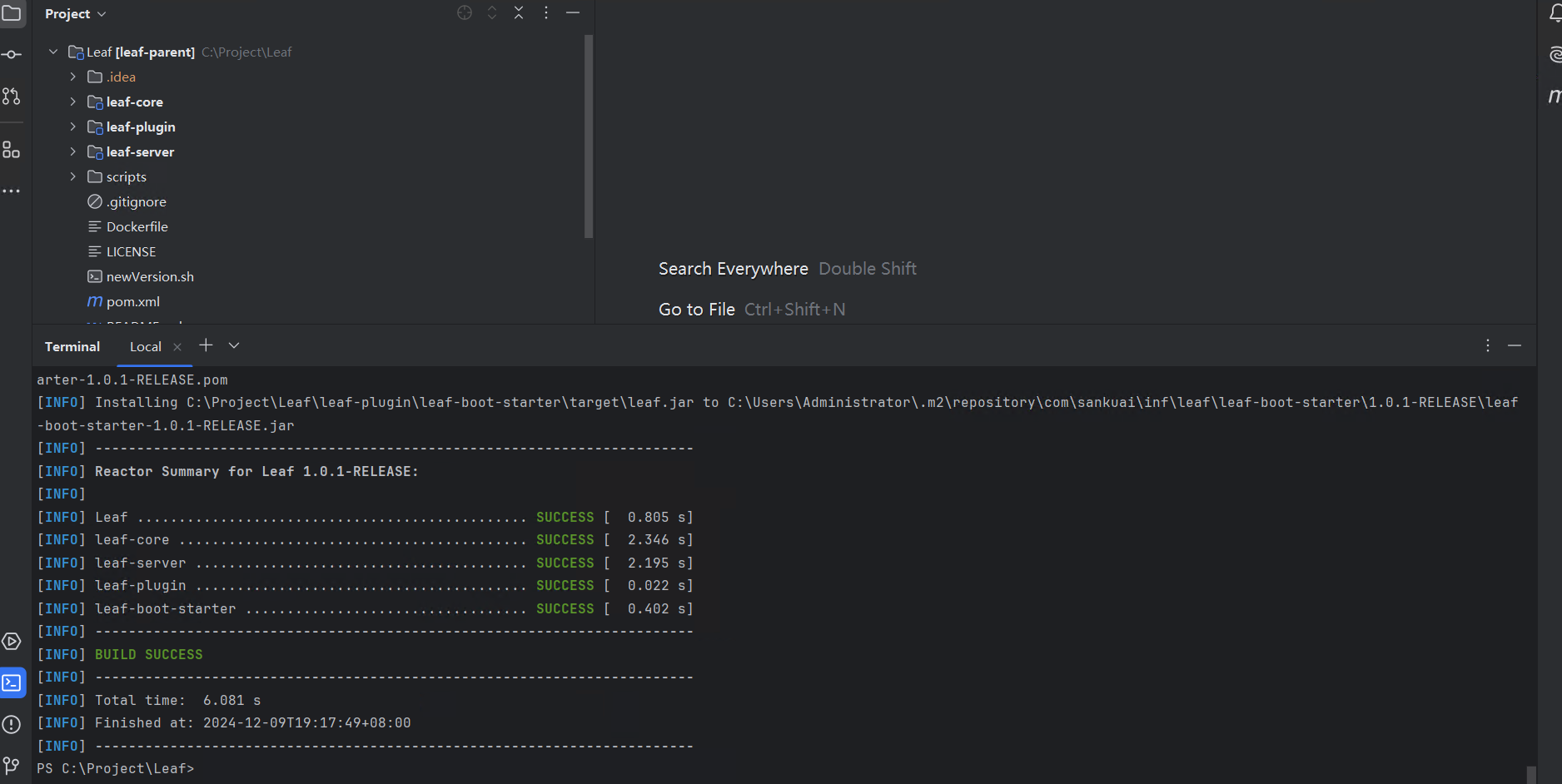

这一部分我直接在本地跑代码进行验证。首先先把项目打包安装到本地仓库。
引用本地仓库中的leaf-boot-starter

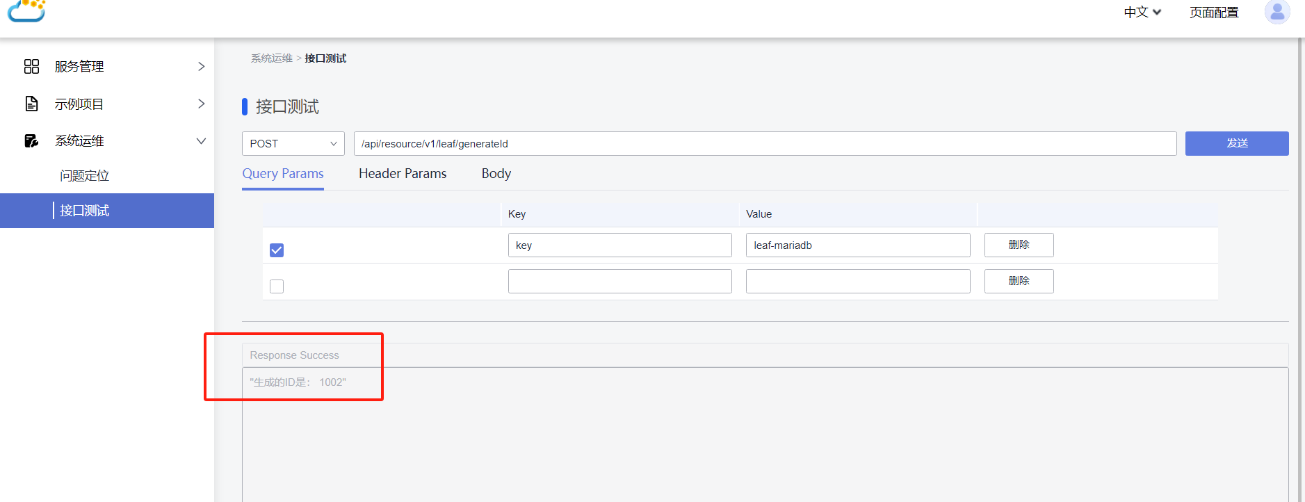

MariaDB 10.5.16验证
脚本:
CREATE DATABASE leaf;
  `max_id` bigint(20) NOT NULL DEFAULT '1',
  `step` int(11) NOT NULL,
  `update_time` timestamp NOT NULL DEFAULT CURRENT_TIMESTAMP ON UPDATE CURRENT_TIMESTAMP,
) ENGINE=InnoDB;
insert into leaf_alloc(biz_tag, max_id, step, description) values('leaf-mariadb', 1000, 2000, 'Test leaf Segment Mode Get Id');
启动参数:
--leaf.segment.enable=true
--leaf.segment.driver=org.mariadb.jdbc.Driver
 --leaf.segment.url=jdbc:mariadb://ip:3306/leaf?useUnicode=true&useSSL=false&characterEncoding=utf8&serverTimezone=GMT%2B8
--leaf.segment.username=root
--leaf.segment.password=xxxx
验证结果:

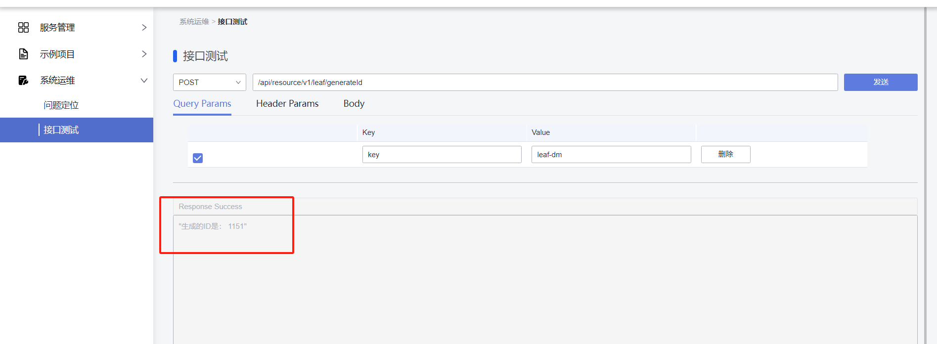

达梦数据库验证:
脚本:
CREATE TABLE leaf_alloc (
  biz_tag varchar(128)  NOT NULL DEFAULT '',
  max_id bigint NOT NULL DEFAULT '1',
  step int NOT NULL,
  description varchar(256)  DEFAULT NULL,
  update_time timestamp NOT NULL DEFAULT CURRENT_TIMESTAMP,
  PRIMARY KEY (biz_tag)
insert into leaf_alloc(biz_tag, max_id, step, description) values('leaf-dm', 1150, 2000, 'Test leaf Segment Mode Get Id')
启动参数:
--leaf.segment.driver=dm.jdbc.driver.DmDriver
--leaf.segment.url=jdbc:dm://localhost:5236
--leaf.segment.username=SYSDBA
验证结果:
