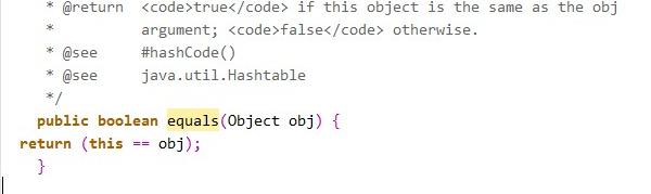

equals方法是基类Object中的方法,因此对于所有的继承于Object的类都会有该方法。为了更直观地理解equals方法的作用,直接看Object类中equals方法的实现。
该类的源码路径为:C:\Program Files\Java\jdk1.6.0_14的src.zip 的java.lang路径下的Object.java(视个人jdk安装路径而定)。
下面是Object类中equals方法的实现:
很显然,在Object类中,equals方法是用来比较两个对象的引用是否相等,即是否指向同一个对象。

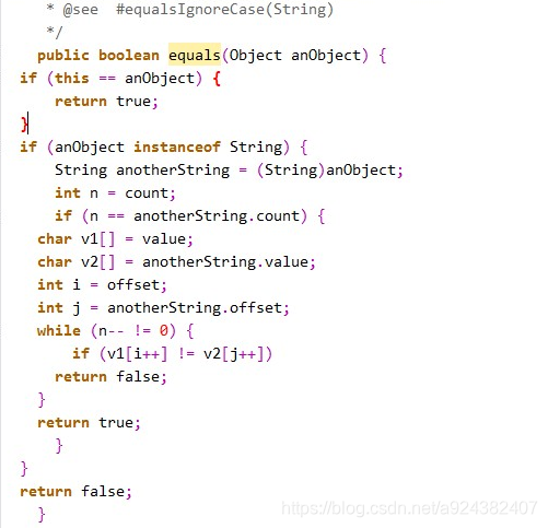

要知道究竟,可以看一下String类的equals方法的具体实现,同样在该路径下,String.java为String类的实现。
下面是String类中equals方法的具体实现:
可以看出,String类对equals方法进行了重写,用来比较指向的字符串对象所存储的字符串是否相等。
其他的一些类诸如Double,Date,Integer等,都对equals方法进行了重写用来比较指向的对象所存储的内容是否相等。
