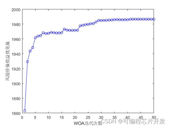

       随着WOA优化算法的不断迭代,当迭代次数大于10时,风险价值收益优化值达到最大值1715.1万元。

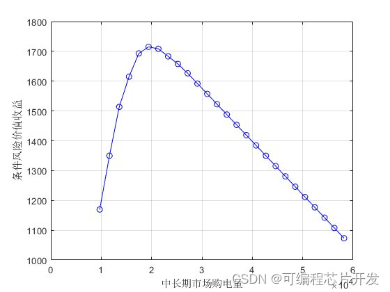

        WOA优化算法得到中长期市场购电量19405.19/ (MW·h)其对应的购售电公司的条件风险价值收益最大,而长期市场购电量小于或者大于19405.19/ (MW·h)时,其对应的条件风险价值收益均较低。

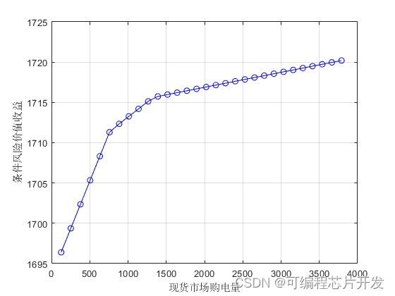

          WOA优化算法得到现货市场购电量1263.2/ (MW·h)是一个较优值,因为当现货市场购电量小于1263.2该值时,条件风险价值收益快速下降,而现货市场购电量大于1263.2时,条件风险价值收益增长非常缓慢,而现货市场购电量均有各种不稳定性因素,因此WOA优化算法得到的1263.2/ (MW·h)是一个最优值。

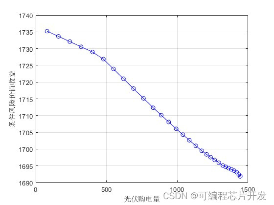

        WOA优化算法得到风电购电量1077.12/ (MW·h),光伏购电量761.68/ (MW·h)是一个较优值。首先,当风电购电量大于1077.12/ (MW·h)时,条件风险价值收益快速下降,而小于该值时,条件风险价值收益下降较慢,同理,对于光伏发电也具有类似的趋势。

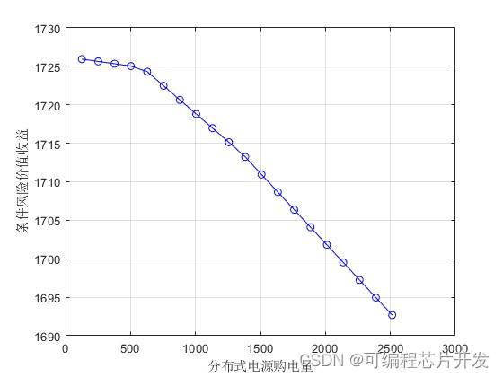

       WOA优化算法得到分布式电源购电量1256.69/ (MW·h)是一个较优值,而且由于分布式电源价格较低,因此需要购买一定的电量。

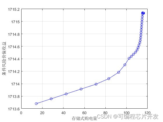

      WOA优化算法得到存储式购电量116/(MW·h)是一个较优值,因为当存储式购电量小该值时,条件风险价值收益快速下慢,而现货市场购电量大于该值时,条件风险价值收益快速增长。

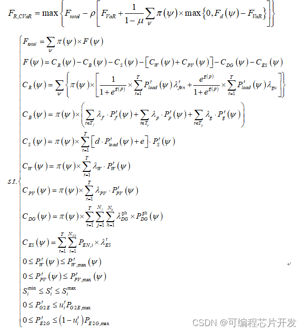

       售电公司的购售电决策模型可以表示为如下表达式:
       售电公司的购售电最大收益和最小风险的优化目标函数为一个最优化问题,从其表达式可知,该优化问题是一个非线性的NP优化问题,采用传统的求解算法很难得到一个最优解。因此,本文将提出一种基于鲸鱼优化 (Whale optimization algorithm,WOA)的新型购售电最大收益和最小风险计算方法。
