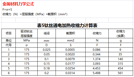

1其中《表5钛丝通电加热收缩力计算表》描述了钛丝的驱动力量参考,它的计算公式是依据金属材料的力学公式,我们带入钛丝的屈服强度值,就可以得到下面的计算结果。
这样,我们的机械结构工程师在做工业产品开发的时候,就可以快速的预估知道,我们该选择的钛丝规格。

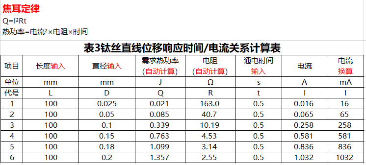

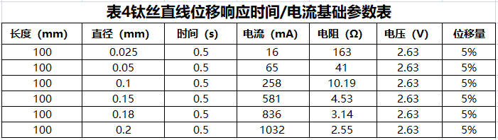

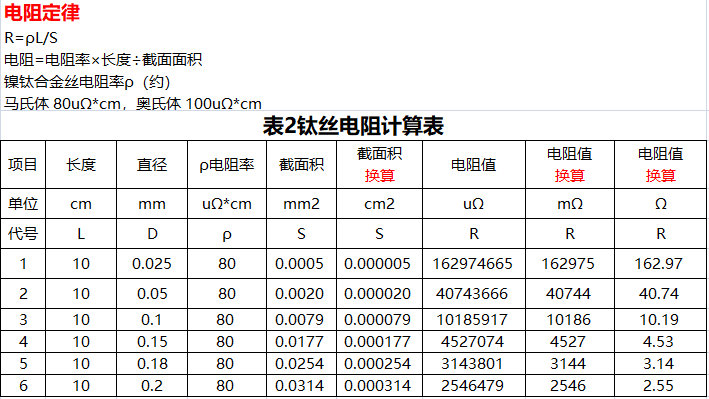

描述了钛丝的驱动电压、电流、时间的关系式,这个关系式的重点来源于电阻定律和焦耳定律,电子工程师和软件工程师需要的电路设计的时候,就可以有效的根据产品需要来设计产品的供电系统、驱动的电路(后续会详细的讲)、软件的驱动算法等等。

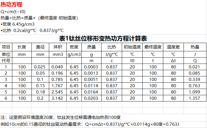

3、其中的《表1钛丝位移形变热功方程模拟计算表》描述了钛丝的本质是通过通电加热,让钛丝从奥氏体状态和马氏体形态的转变,实现驱动的动作。但是因为每个不同的厂家提供的钛丝的相变温度不一样,大家需要根据厂家提供的相变温度域值结合热功方程自己去计算它。
这样,我们的软件工程师才能做到有效精准的驱动控制,例如:驱动手机防抖、云台防抖、位移悬停等等较为复杂的控制。
