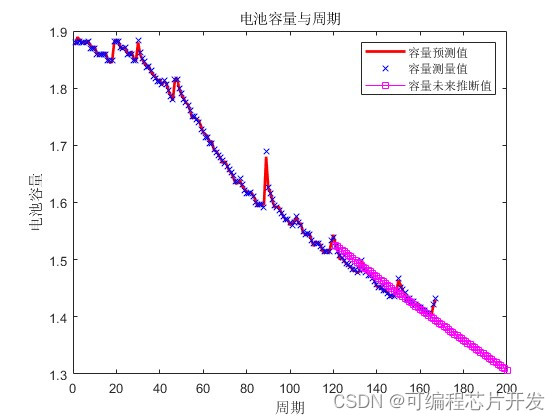

1.课题概述
基于粒子滤波器的电池剩余使用寿命计算。根据已知的数据,预测未来的数据。

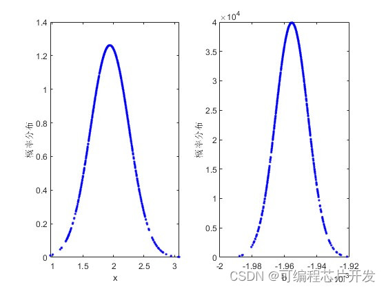

Xs = Xnoise(1,:,1);
Bs = Xnoise(2,:,1);
Xvar = 0.1;
Bvar = 1e-10;
x_initial = X0(1);
b_initial = X0(2);
for l=1:length(Xs)
    x_pdf(l)=normpdf(Xs(l),x_initial,sqrt(Xvar));
end
for l=1:length(Bs)
    b_pdf(l)=normpdf(Bs(l),b_initial,sqrt(Bvar));
end
figure;
subplot(121);
plot(Xs,x_pdf,'b.');
xlabel('x');
ylabel('概率分布');
subplot(122);
plot(Bs,b_pdf,'b.');
xlabel('b');
ylabel('概率分布');

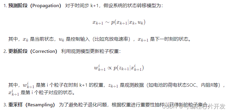

4.1 粒子滤波器基础
       粒子滤波器是一种递推贝叶斯估计方法,它通过一组随机样本(称为粒子)及其对应的权重来近似后验概率分布。每个粒子代表系统的一个潜在状态,权重反映了该状态出现的可能性。粒子滤波器主要包括两个核心步骤:预测和更新。

        通过粒子滤波器估计出的连续SOH序列,可以结合经验阈值或者基于寿命曲线拟合的方法,计算出电池预计达到某个终止SOH(如80%)的时间,从而得到剩余使用寿命:
4.3 粒子滤波器在电池寿命预测中的应用
状态空间模型构建 设计适合电池衰减过程的动力学模型,并建立观测模型以从测量数据中提取与SOH相关的信息。
初始化粒子集 随机生成一组代表初始SOH状态的粒子。
循环执行预测与更新 每个时间步,根据电池的实际运行条件和模型,对粒子进行预测并更新其权重;随后进行重采样以保持粒子的有效性和多样性。
RUL预测 根据估计出的SOH随时间演变的趋势,预测未来某时刻的SOH值,并据此计算剩余使用寿命。
