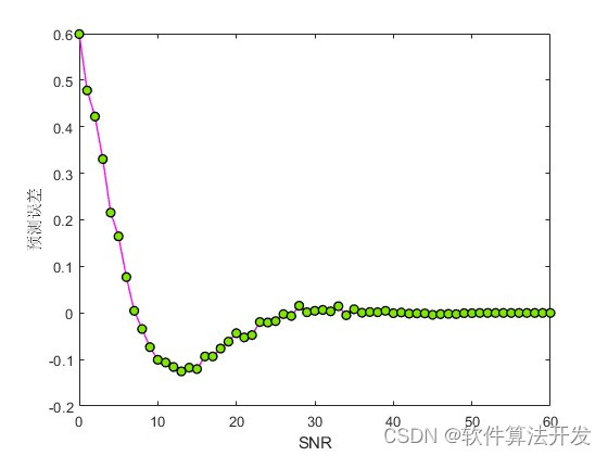

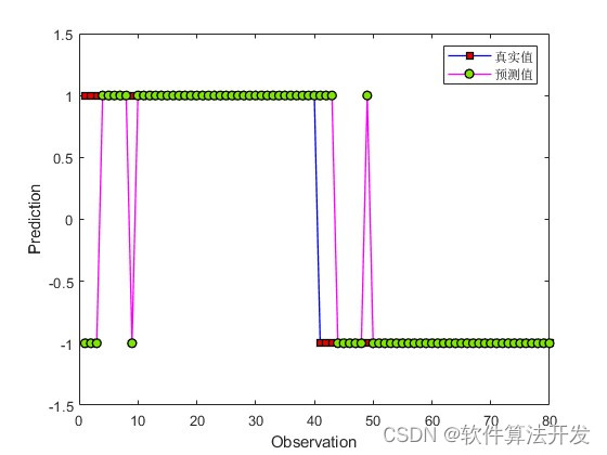

       基于WOA算法的SVDD参数寻优,将优化后的SVDD模型进行数据分类,并对测试数据进行抗干扰测试,得到不同干扰下的分类误差曲线。

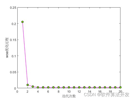

    yline(t)=Ybest;% 输出当前迭代次数和最佳成绩

SNR = [0:1:60];
for ij = 1:length(SNR)
    for j = 1:50
    testdata2 = awgn(testdata,SNR(ij),'measured');
    %使用最优模型进行测试
    [predictlabel, accuracy, ~] = libsvmpredict(testlabel, testdata2, model);
    error(ij,j) = mean((testlabel-predictlabel));
    end
end
figure;
plot(SNR,mean(error,2),'-mo',...
    'LineWidth',1,...
    'MarkerSize',6,...
    'MarkerEdgeColor','k',...
    'MarkerFaceColor',[0.5,0.9,0.0]);
xlabel('SNR');
ylabel('预测误差');
44

初始化WOA算法参数(如种群大小、最大迭代次数、参数边界等),并随机初始化各个搜索代理的位置(即不同的SVDD参数组合)。
应用WOA更新规则,对每一个搜索代理的参数向量进行迭代优化。每次迭代过程中,计算当前参数组合下的SVDD模型性能(如泛化能力、轮廓系数等),并将最优参数对应的搜索代理设置为新的全局最优解。
当达到最大迭代次数或满足停止准则时,输出全局最优解所对应的SVDD参数组合。
