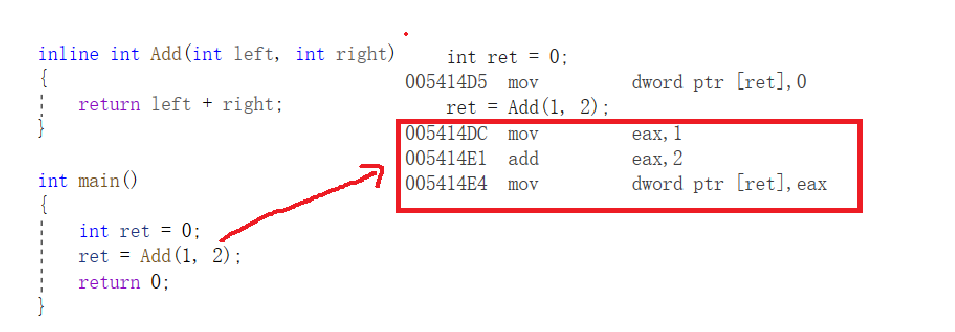

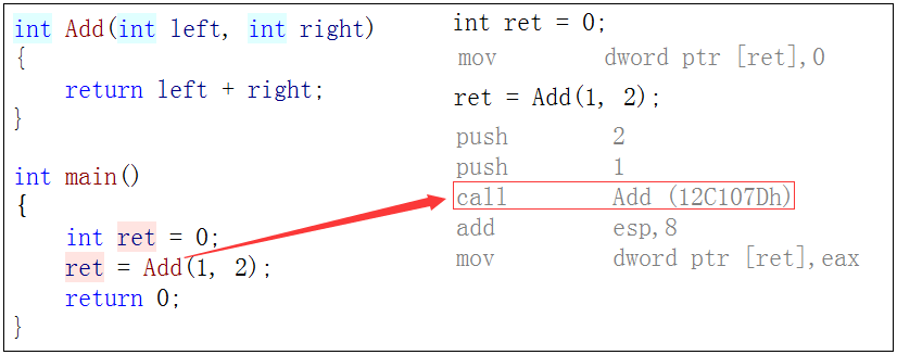

以inline修饰的函数叫做内联函数,编译时C++编译器会在调用内联函数的地方展开,没有函数调用建立栈帧的开销,内联函数提升程序运行的效率
如果在上述函数前增加inline关键字将其改成内联函数,在编译期间编译器会用函数体替换函数的调用。
在使用内联函数时,并没有进行call

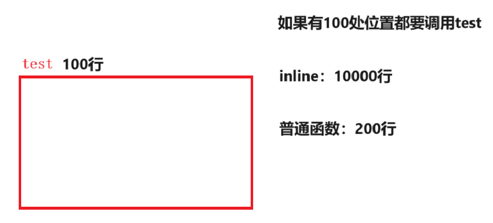

1. inline是一种以空间换时间的做法,如果编译器将函数当成内联函数处理,在编译阶段,会用函数体替换函数调用
  • 缺陷:可能会使目标文件变大,
  • 优势:少了调用开销,提高程序运行效率
2. 编译器并不会执行所有的内联函数,不同编译器关于inline实现机制可能不同,若一个函数代码很长且频繁调用,如果编译器将这个内联函数展开则会适得其反

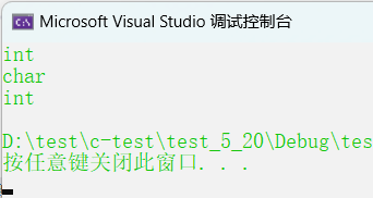

// 用于查询变量的类型名
typeid(变量名).name
int test()
	return 10;
int main()
	int a = 10;
	auto b = a;
	auto c = 'a';
	auto d = test();
	cout << typeid(b).name() << endl;
	cout << typeid(c).name() << endl;
	cout << typeid(d).name() << endl;
	return 0;
注意: 使用auto定义变量时必须对其进行初始化,在编译阶段编译器需要根据初始化表达式来推导auto的实际类型。因此auto并非是一种“类型”的声明,而是一个类型声明时的“占位符”,编译器在编译期会将auto替换为变量实际的类型。

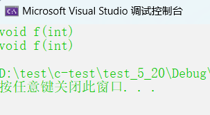

void f(int)
	cout << "void f(int)" << endl;
void f(int*)
	cout << "void f(int*)" << endl;
int main()
	f(0);
	f(NULL);
	return 0;
正常情况,我们看过去可以会觉得0->int,NULL - > int *,但是事实情况却不是这样!
实际上,NULL实际是一个宏!NULL可能被定义为字面常量0,或者被定义为无类型指针(void*)的常量
