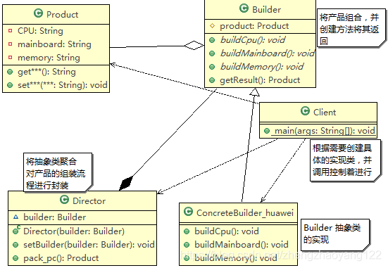

四、建造者模式原理类图:可以参考五中的代码一起观看

【1】创建 Product 产品角色:
public class Product {
    private String CPU;
    //主板 mainboard
    private String mainboard;
    //内存 memory
    private String memory;
    //.....略
    //生成get set 方法 略
【2】抽象建造者对象:
public abstract class Builder {
    //组合 产品对象
    protected Product product = new Product();
    //抽象方法
    public abstract void buildCpu();
    public abstract void buildMainboard();
    public abstract void buildMemory();
    //返回一个产品对象
    public Product getResult() {
        return product;
【3】具体建造者对象:一般会有多个这种对象,都实现 Builder 抽象类。
public class ConcreteBuilder_huawei extends Builder{
    @Override
    public void buildCpu() {
        product.setCPU("华为CPU");
    @Override
    public void buildMainboard() {
        product.setMainboard("华为主板");
    @Override
    public void buildMemory() {
        product.setMemory("华为内存");
【4】指挥者类,主要构建组装的流程:返回的是产品对象
public class Director {
    //需要将抽象类聚合进来
    Builder builder = null;
    //创建一个构造器 调用时传入具体的实现类
    public Director(Builder builder) {
        this.builder = builder;
    //添加set 方法 用户可以通过此方法修改已有的 建造者对象
    public void setBuilder(Builder builder) {
    //笔记本的组成流程  返回的是产品类
    public Product pack_pc() {
        builder.buildMainboard();
        builder.buildCpu();
        builder.buildMemory();
        return builder.getResult();
【5】客户端通过指挥者类调用需要的品牌电脑:
public class Client {
        //创建需要的电脑子部件——例如我们要组装的是 华为
        ConcreteBuilder_huawei huawei = new ConcreteBuilder_huawei();
        //调用指挥者类,将需要的品牌传入,根据控制着中的流程进行组装
        Director director = new Director(huawei);
        //调用组装方法,返回产品
        Product pack_pc = director.pack_pc();
        //查看输入的结果
        System.out.println(pack_pc.toString());
        //结果为:Product [CPU=华为CPU, mainboard=华为主板, memory=华为内存]
