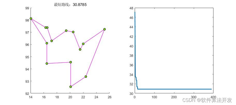

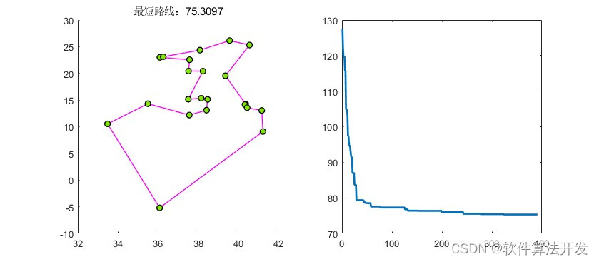

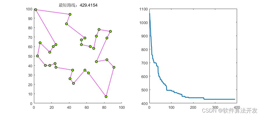

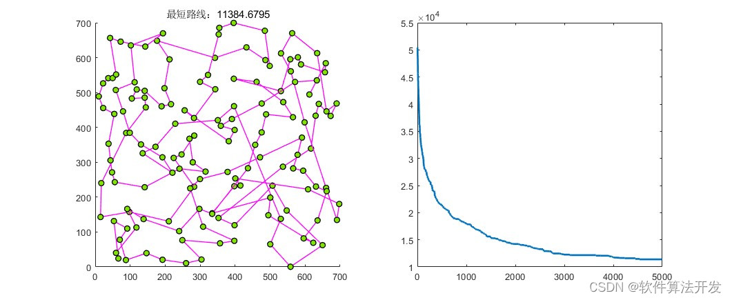

1.程序功能描述
基于遗传优化算法的TSP问题求解,分别对四个不同的城市坐标进行路径搜索。
2.测试软件版本以及运行结果展示
MATLAB2022A版本运行
3.核心程序
